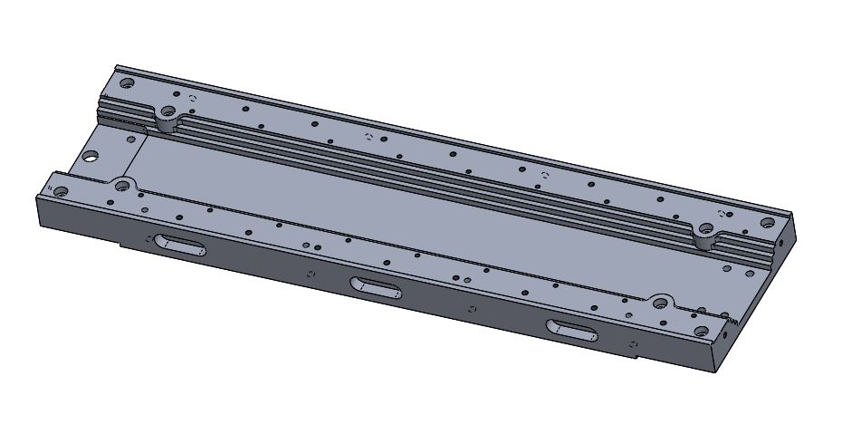

Začal jsem tímhle....
horni pricka X_00.PDF
(197.97 KiB) Staženo 744 x

Ty technologický otvory pro upnutí tam potřebuješ ty nebo oni? Jinak vypadá to celkem komplikovaně, úplně mě ta reakce dotazovaných firem nepřekvapuje. Jak jsi definoval toleranci? (jsem těžký laik, asi to tam jen nevidim) EDIT: už tam vidim ty ISA..

Technologické otvory jsou kvůli obrábění, kvůli konstrukci být nemusí :) Rozměry a délkové tolerance jsou dané v razítku, tolerance tvaru a polohy u věcí na kterých záleží lokálně zpřesněné.

a za tohle 15000? koukám že bych měl výrazně podražit :D
Příspěvky: 8842
29. 3. 2015, 8:45
jinak proč jsi vybral 6063ku? proč ne něco rozumnějšího za obdobné peníze (v celkové ceně výrobku zanedbatelný rozdíl) třeba 2017, 7075? jinak materiál se dodává v deskách tl 30 a 40mm myslím že 35mm asi standartně není tak bych zapřemejšlel to zmenšit o cca 2mm aby to vyšlo z 30ky a nebo naopak tomu přidat výztužná žebra zezadu aby se využila výška té 40kové desky a nešlo to zbytečně do špon.. to jen taková poznámka, že na to koukám..

Oni se dají koupit lité desky 2017 ? Docela by mě ta informace zajímala. Protože z klasických válcovaných desek se tohle prostě neudělá. Je tam velký vnitřní pnutí a když se profrézuje ta prostřední hluboká drážka, tak se to prohne jako luk. Já jsem něco podobného dělal z litých 5083 (asi) od Alcomu. Je to sice měkota, ale obrábět se to dá dobře a furt lepší než 6063. Ale hlavně je to naprosto rovný a nepracuje to. Právě pokud by tohle bylo "koupitelný" v 2017 - tak bych neváhal ....

2017 se neleje.. cokoliv co se leje je měkká sračka
tak samozřejmě to nemůžeš udělat hned na hotovo..

Vnější rozměry dílů byly voleny tak, aby pokryly v případě nouze standardní tažené polotovary http://www.ehlinik.cz" onclick="window.open(this.href);return false;. Tedy i materiál 6063 je zvolený od nich. Ohledně toho pnutí jsem měl také obavu, ale vzhledem k tomu, že jsem výrobu, tedy obrobení poptávál i s materiálem dle zvyklostí dodavatele, nebral jsem to jako důležitou informaci na výkrese. Přepsat tloušťku na vyšší a dát tam případně delší šrouby lze. Když seženu někoho, kdo to vyrobí.

no to bych netvrdil, v práci použivame všechny spojovací armatury z liteho duralu a ma to vědší pevnost než ocel. to že něco neznáš ještě neznamená že to neni....
Příspěvky: 8842
30. 3. 2015, 5:33
a ta pevnost je konkrétně jaká? 550MPa jako válcovaná 7075? tak dej konkrétní odkaz na danou desku.. rád se přiučím..
dělám ze 7075ky hodně věcí a 80-90% skončí ve šponách takže i kdyby odlitky stály 3x tolik (v kilové váze) než plnej materiál tak by se mě to pořád vyplatilo.. ALE prošel jsem dost slejváren a prostě nic s takovouhle pevností odlejt neuměj.. odlitky maj do nějakejch 300 -350MPa třeba nějaká AlSi7Mg0,3 to jsou slitiny třeba na litá kola, podvozkové díly atd.. ALE nikdo nezaručí tu pevnost v celém průřezu, tak prostě není zbytí dělat to zválcované tyče pokud chceš tu pevnost..
ano takovejhle odlitek může být srovnatelně pevný nebo i pevnější než nějaká sračková ocel třeba 11373... ale pokud znáš slévárnu kde uměj odlitky s pevností 500MPa a víc tak sem s tím..
Ja jenom reagoval na tohle :
cokoliv co se leje je měkká sračka.......mě jenom vadí že tu pouštiš tyhle moudra. :wink: někdo se toho chytne a uděla ze sebe někde vola.....
netvrdím že se to vyplatí líp než 7075 v kusovce....
pro nas lijí tisice kusu měsíčně. tak se to vyplatí.... a pevnost je přez 500MPa
Příspěvky: 8842
30. 3. 2015, 6:02
sračka myšleno v porovnání s tím co jsem napsal.. nikdo ze sebe neudělá vola pokud prezentuje a slepě si stojí za informací, kterou vyčetl z jednoho anonymního fóra - ten už vůl je pokud si to nikde neověří a slepě si za tím stojí..
naopak když tvrdíš že něco takového je tak napiš konkrétní slitinu a slejvárnu kde Vám to lejou..
já znám třeba Týneckej Alumetal, Hradeckou slejvárnu a několik malých menších a ty to neuměj..

Alcom Alval nabízí jako nejvhodnější materiál (s nejlepším poměrem pevnost/obrobitelnost) EN AW 6082 T651. Kilovou cenu nabízí http://www.hlinik.cz" onclick="window.open(this.href);return false; o něco vyšší než http://www.ehlinik.cz" onclick="window.open(this.href);return false;. Na 5kg polotovaru cca +200kč.
Doplňuji cenovou nabídku Alcom Alval s vyjádřením:
Přířez tl.40mm-159x586-1 276 kč/ks (EN AW 6082 T651)
Kalená slitina EN AW 7075 bude vždy obsahovat vnitřní pnutí a může dojít k průhybu.
Mohu Vám nabídnout z našeho skladu pouze materiál EN AW 5083 litou. Vnitřní pnutí by mělo být minimální a je měkčí, než u kalené slitiny EN AW 7075.
Přikládám cenovou nabídku na obě slitiny.
Přířez tl.40mm-159x586-1 813 kč/ks (EN AW 7075 T651)
Přířez tl.40mm-159x586-992 kč/ks (EN AW 5083 litá)

Tak vyrábět se to bude.... a to z litých řezaných desek G.AL® C330 což je EN AW 7021. Více zde http://gleich.de/cz/produkty/gal-hlinko ... c330#sheet" onclick="window.open(this.href);return false; .
