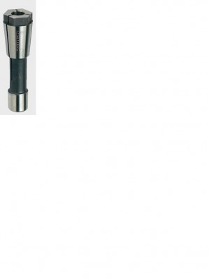

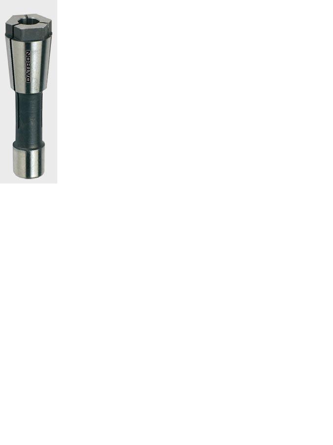

Ta klestina od Datromu neni na Atas pouzitelna a Hanol sice prodava jen 1/4" klestinu, ale matice v nabidce take nejsou.
V Eshopu Bosche jem objevil klestiny,ale za 999Kc/kus. Ty se normalne zblaznili.

http://www.hanol.cz/p/upinaci-klestina-2-608-570-100
to je přeci matice plus kleština , a nebo se pletu :?:

zde jsou jen kleštiny http://www.hanol.cz/bez-matice

Diky za typy.Nejak jsem to prehledl a ty klestiny snad budou OK.
Jeste ty matice.

Matice najdeš na webu , ale s těmi kleštinami byl problém , našel jsem pouze jednu firmu a to tuto .... nevím jak vy .
