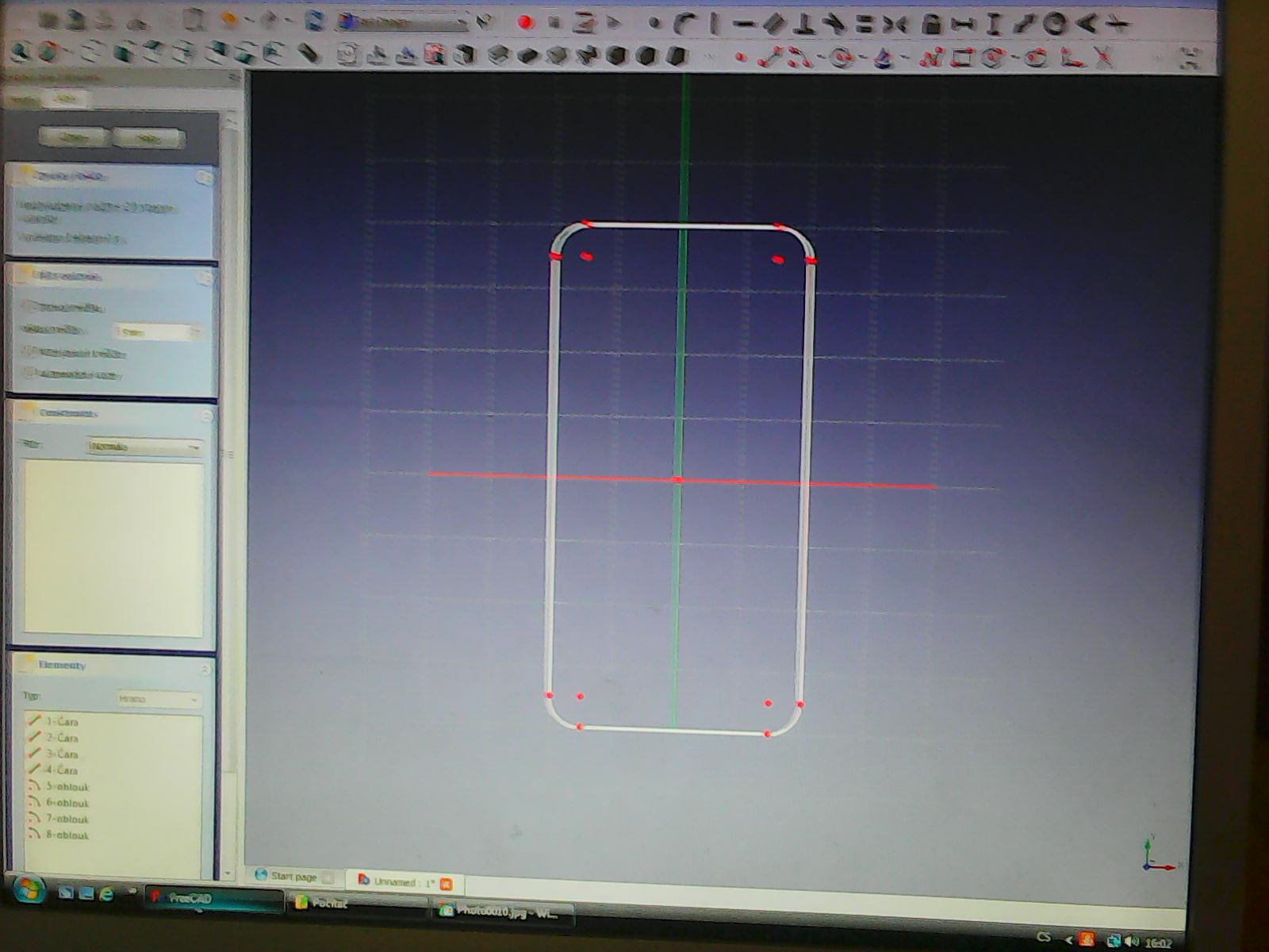

Asi to nebude fungovat tak jak si představuješ, ale ty čísla které vidíš v levém okně jsou souřadnice všech 4 rohů tvého obdélníku.
Desátá položka od spodu, kde právě vidíš jedničku udává který roh obdélníku budeš ladit - vyzkoušej si.
Mám ve firmě řadu kolegů kteří jsou daleko moudřejší než já a dva z nich bez delšího zkoumání začali kreslit výhradně pomocí "příkazového okna" prakticky bez myši - s tím ti ale neporadím :-)
Tímto způsobem (psaním kódu)jsem kreslil v programu OPENSCAD pro 3D tisk a do dnes ho občas použiji, protože v něm mám spoustu používaných modelů.
Nahradil jsem ho Freecadem jen proto, že jsem se na fórech dočetl že není vhodný pro frézování.

Rád bych oprášil téma freecad,stáhnul jsem si verzi 0,15 a navnadilo mě to zas se k tomu vrátit... :) Neví někdo jak trvale rozbalit panel nástrojů (čára,kruh,obdélník...) v "part design"?Mluvím o prostředí náčrtu.A taky panel vazeb a kót,to je ještě důležitější.Mám tyhle panely sbalené a přitom jsou pořád potřeba-strašně zdržuje a otravuje to pořád rozbalovat.Nikde jsem ale nenašel jak to nastavit aby zůstaly rozbalené...

bobik píše:Ahoj
Stabilní je už verze 0.16.
Nejspíš to chce pořádný monitor, alespoň 24 palců. Pak se zobrazením ikon není žádný problém. Smazat - označíš a dáš del. Schovávat koty v náčrtu nejdou.
Ahoj,díky.Má cenu tu 0,16tku stahovat?Co se týká těch panelů,hlavně bych potřeboval nechat rozkliknutý panel kót a vazeb tak jak je to na obrázku...Furt se sbaluje a je opruz to kvůli každé kótě nebo vazbě rozbalovat.Dá se nějak ukotvit rozbalený?

Stl to uložit umí. Jen se musí před exportem díl ve stromu označit. Je to dost nezvyklé, ale tak to funguje.
http://www.freecadweb.org/wiki/index.ph ... er_Install Tady máš postup, jak dostat import dxf do FreeCAD.

Aha,tak export v .stl jde,už se mi to smysluplně podařilo dostat do CAMu.Ten panel nástrojů mi vysvětlil synovec-dá se rozbalit a ukotvit pomocí řady krajních teček...

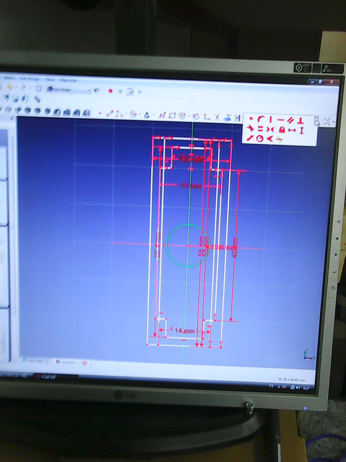

Mohl bych se zeptat protřelých "cadistů" jak se řeší případ když chci v náčrtu výškově "natáhnout" tedy prodloužit tvar na fotce?Jde o to co mám zavazbit aby se tvar prodloužil ale "nerozložil".
Taky:neví někdo jak správně používat nástroj pro zaoblení rohů"Když ho použiju tak se roh zaoblí jakýmsi náhodným rádiusem,když mu přes kótu "průměr"zadám nějakou hodnotu tak mi to rozhodí celý tvar...

Aby se nerozhodil tvar, musíš mít náčrt zapodmínkovaný. Tedy napřed nakreslíš obdelník, zapodmínkuješ vertiály a horizontály pak doděláš rohy, zapodmínkuješ třeba k počátku a zakótuješ rozměry. Ty pak edituješ na požadovaný rozměr.
