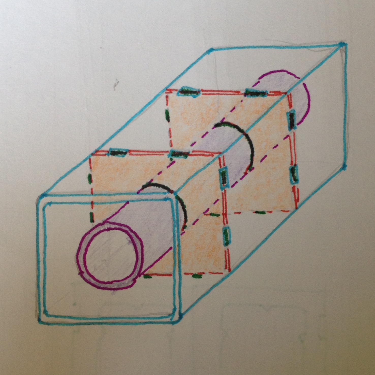

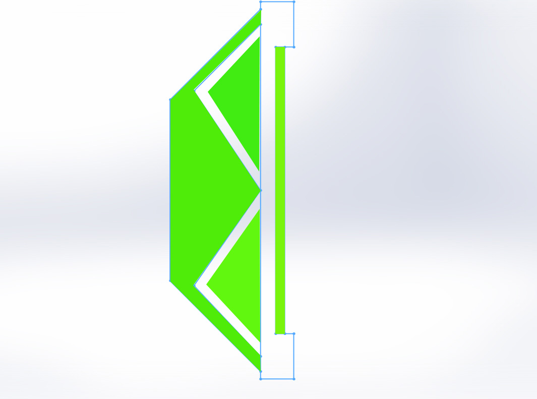

Argument pro vylepšení zeleného...
...nejslabším místem je střed mezi lineáry vzhledem k nepropojenosti vrcholů trojúhelníků...
no doufám že jsem to i ve stručnosti popsala srozumitelně , prostě tam chybí "pásnice" nebo jak to nazvat...
rozbor řešení alternativ průřezů je :
Principles of Rapid Machine Design.pdf
(9.95 MiB) Staženo 341 x
podívej se na obrázky a ono to je docela postačující :wink:
už tu ta publikace byla citována v jiném vlákně a je to starší čtení ale použitelné pro názornost a důsledný rozbor ...

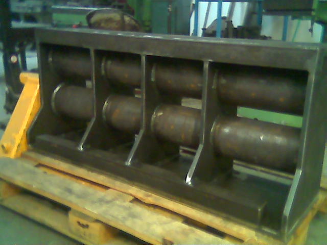

pravděpodobně nejradikálnějším poznatkem je "TRUBKA & JEKL" jak ji nakreslil -a nevybavím si kdo a kde :(
Podívej se také na SVF Pavla B - to je špičkový stroj a velice inspirativní :)

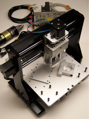

Stroj který by Ti mohl vyhovět na práci doma i na cestách se jmenuje SABLE :D :P
Taková moc hezká mašinka na takové to domácí hryzání asi tak krysími zoubky :wink:
