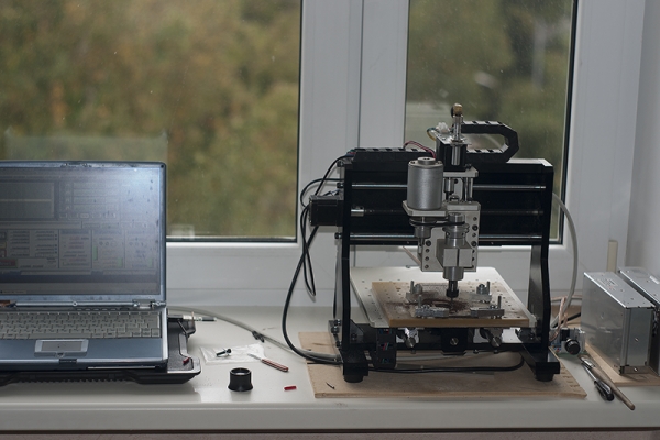

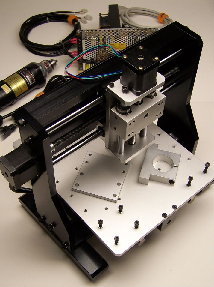

Stroj který by Ti mohl vyhovět na práci doma i na cestách se jmenuje SABLE :D :P
Taková moc hezká mašinka na takové to domácí hryzání asi tak krysími zoubky :wink:
PODROBNOSTI NA :
http://www.cnc-sable.nl/sable-2015-p-21.html" onclick="window.open(this.href);return false;
OBRÁZKY :
http://images.search.yahoo.com/yhs/sear ... wnzp_15_26" onclick="window.open(this.href);return false;
