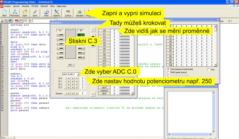

Ještě než ti prozradím co je špatně, zkus si to sám v simulaci.
Zapneš jí na té horní liště. V tomto případě jí zapni a hned vypni. Objeví se ti na obrazovce 3 okna. Nás momentálně zajímá to Simulation. V něm si zapni C.1 a C.3 to je jako by jsi zapojil tlačítka, případně C.2 to je koncák. Dále si dole vyber v nabídce ten tvůj vstup kde je potenciometr C.0 a těmi šipkami a + nastav hodnotu třeba na 250. To je číslo do kterého se bude počítat smyčka FOR-NEXT. Teď znova nahoře pusť tu simulaci. Zapnutím a vypínáním C.3 uvidíš co ten program dělá případně jak se mění proměnné.
Pokud to na tebe bude moc rychlé, stopni nahoře simulaci a postupně si to odkrokuj tím označeným tlačítkem.

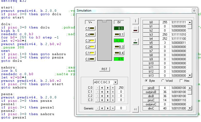

Testování po jednotlivých částech jsem zkoušel. Problém mám, jak vyskočit z té smyčky pomalého náběhu ven, aby to pokračovalo nastavenou hodnotou z potenciometru dál. Nemůžu s tím hnout.

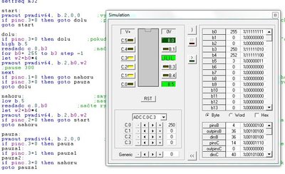

Dal jsem ten tvůj program do simulace. Prozatím jsem zrušil tu pauzu aby to běhalo rychleji, přepnul vstupy C1-C3 do log.1, dole v okně simulace nastavil potenciometr na C.0 na hodnotu 250 aby ta smyčka byla kratší. Vpravo dole jsem ještě otevřel okno s výpisem proměnných hodnot, aby bylo vidět co se v nich děje. Spustil simulaci a zapnutím a vypnutím C.3 se přesunul na tu problematickou část "dolu".
Dále se děje po řádcích toto:
10. výstup B.5 se nastaví pro chod motoru směrem dolů
11. načte se hodnota z potenciometru a zapíše do b3.
12. do b0 se zapíše hodnota 255 a začne odpočet po 1 na hodnotu b3 (250)
13. spočítá se hodnota pro PWM
14. na výstup B.2 se odešle hodnota PWM
15. chvíli se počká
16. zkontroluje se podmínka zda b0>b3. Pokud ano, program se vrací na ř.12, pokud b0=b3, pokračuj dál.
17. kontroluje se zda už motor dojel na koncák
18. kontroluje se zda nebylo stisknuto tlačítko pro zastavení (pauzu)
Až potud je to vše tak jak jsme chtěli. Ale pak přijde řádek 19. a na něm tomu programu říkáš, že si to má vše znovu zopakovat! Ale to ty přeci nechceš. Ty potřebuješ, aby program pokračoval dál s konečnou hodnotou PWM po té smyčce for-next a zároveň kontroloval to tlačítko s koncákem. Takže tím řádkem 19. ho nesmíš poslat na začátek, ale do místa za tu smyčku (tam je už to PWM nastaveno), před ten koncák a tlačítko které musí kontrolovat!
Stačí tahle nápověda?
