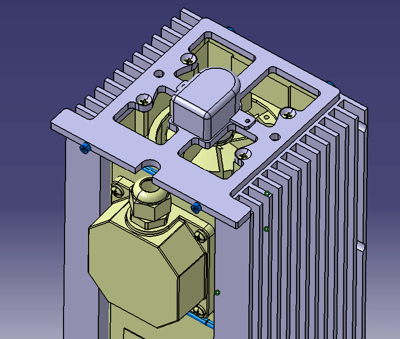

Pro mě by i toto bylo zatím dostačující, díky za radu, potřebuji vyrobit díly pro nové vřeteno, cca 5 kusů. Je to provizorní řešení do té doby než tam bude teknomotor s enkodérem... (snad to bude fungovat)
Koneckonců těch pár závitů bych udělal i ručně...
Jinak by to podle mého v tom HALu mělo jít nalinkovat, ale jsem lama....
T.
Příspěvky: 9049
Příspěvek 2. 3. 2016, 6:02
jo používám to takhle stupidně do té doby dokud nenacpu enkodér k vřetenu a zatím jsem nesehnal žádnej kterej umí 8000ot a vejde se tam..
pokud takovej enkodér neseženu tak to budu řešit jinak, ale to znamená odstávku frézky a to si nemůžu dovolit..
Tomis
Příspěvky: 188
Registrován: 14. 12. 2013, 11:11
Příspěvek 2. 3. 2016, 7:17
RaS píše:jo používám to takhle stupidně do té doby dokud nenacpu enkodér k vřetenu a zatím jsem nesehnal žádnej kterej umí 8000ot a vejde se tam..
jj, enkodér na víc jak 6000 rpm je problém, taky jsem se ho snažil sehnat za rozumný peníz.
Plánuji použít Snímač polohy HEDS 5640.
http://eu.mouser.com/ProductDetail/Avag ... ZhHw%3D%3D" onclick="window.open(this.href);return false;
Chci ho dát na stranu Teknomotoru, kde je normálně vrtulka, dá se tam rozumně napojit na hřídel motoru . Jelikož snímač nemá ložiska, kolo s rastrem je unášeno přímo hřídelí elektromotoru, tak max otáčky jsou až 30000 rpm.
Je to taky kompromis. Enkodér nebude přímo a hřídeli vřetena, ale mělo by mi to postačovat....
Nepřišel jsem kvůli místu na rozumné technické řešení, jak přímo na hřídel vřetena napojit enkodér.
Viz obrázek v příloze
No můj stroj je odstavený x měsíců a nevydělal ještě ani korunu, jen do toho strkám zatím peníze, manželka je nadšená :cry:
T.

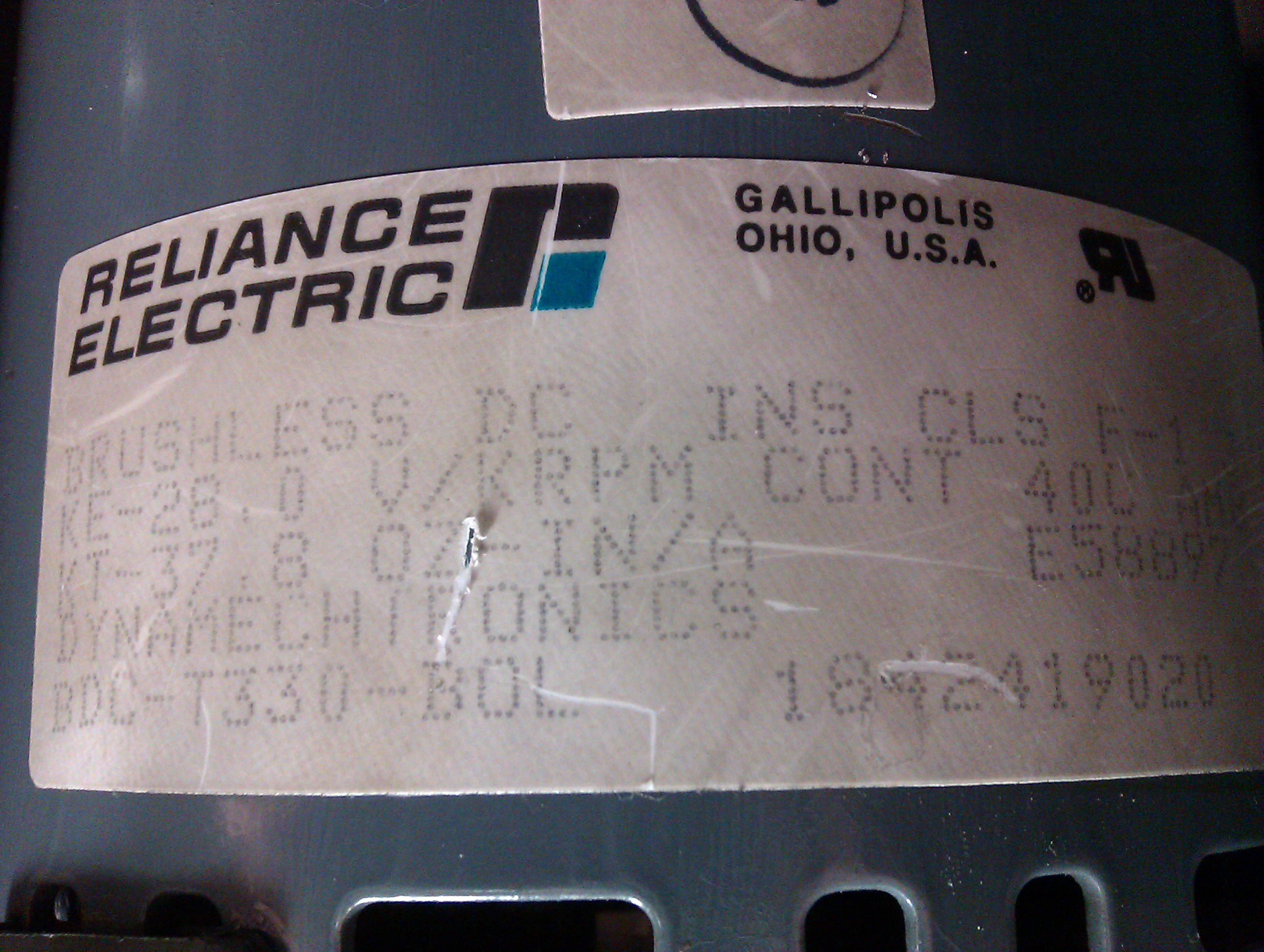

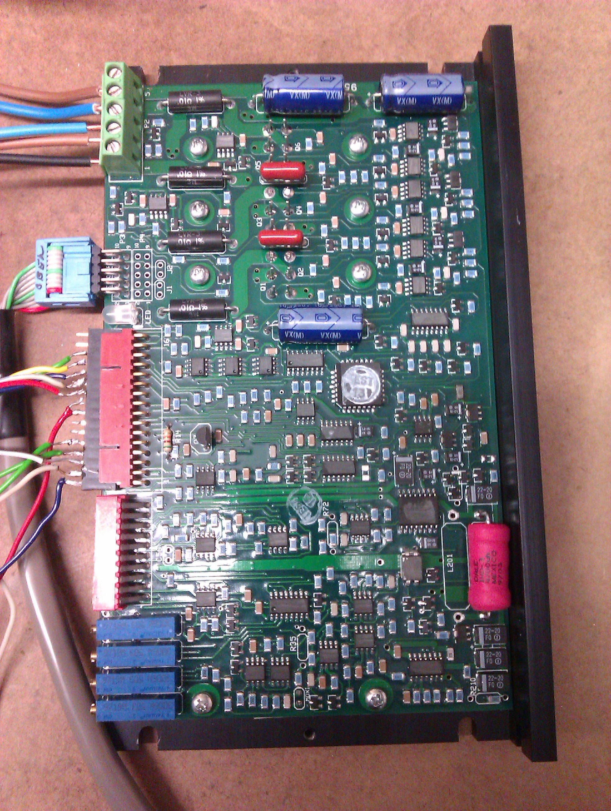

původní pohon mám.
Původní driver je napájen cca 160 V DC (je tam jako napájecí zdroj velké trafo 230V/115V, s usměrnovacím můstkem, takže po usměrnění 160V DC, je to stavěné na US síť).
Leze z něho do motoru asi 150 V.
Problém tedy bude asi napětí, nevím ale co ten motor snese...
Kde si jinak sehnal takový zesík? Jaký má příkon?
Teorii BLDC moc neznám, můžu do nich rvát vyšší napětí?
Pokud dobře chápu štítek motoru 28v / 1 krpm, tzn 160V = 5714 rpm. Při 300V to bude 10714 rpm....
Vím, že si se nabídl, že by si se na to podíval.
Přes Vánoce jsem se ještě detailně díval na střeva toho původního driveru a zdá se mi jeden SMD rezistor podezřele černý. Můj plán je ho vyměnit spolu s kondíkama a pak to celé znovu otestovat.
Pokud to nebude fungovat, tak fakt už nevím.

Zkus to vyměnit a pak mi to když tak pošli i s motorem , zkusím to na ten regl co mám. Ono ten régl má i sám o sobě nějaký limit otáček tak by se to muselo zkusit, to něpětí je takové debilní. Zkusím ještě kouknout.
