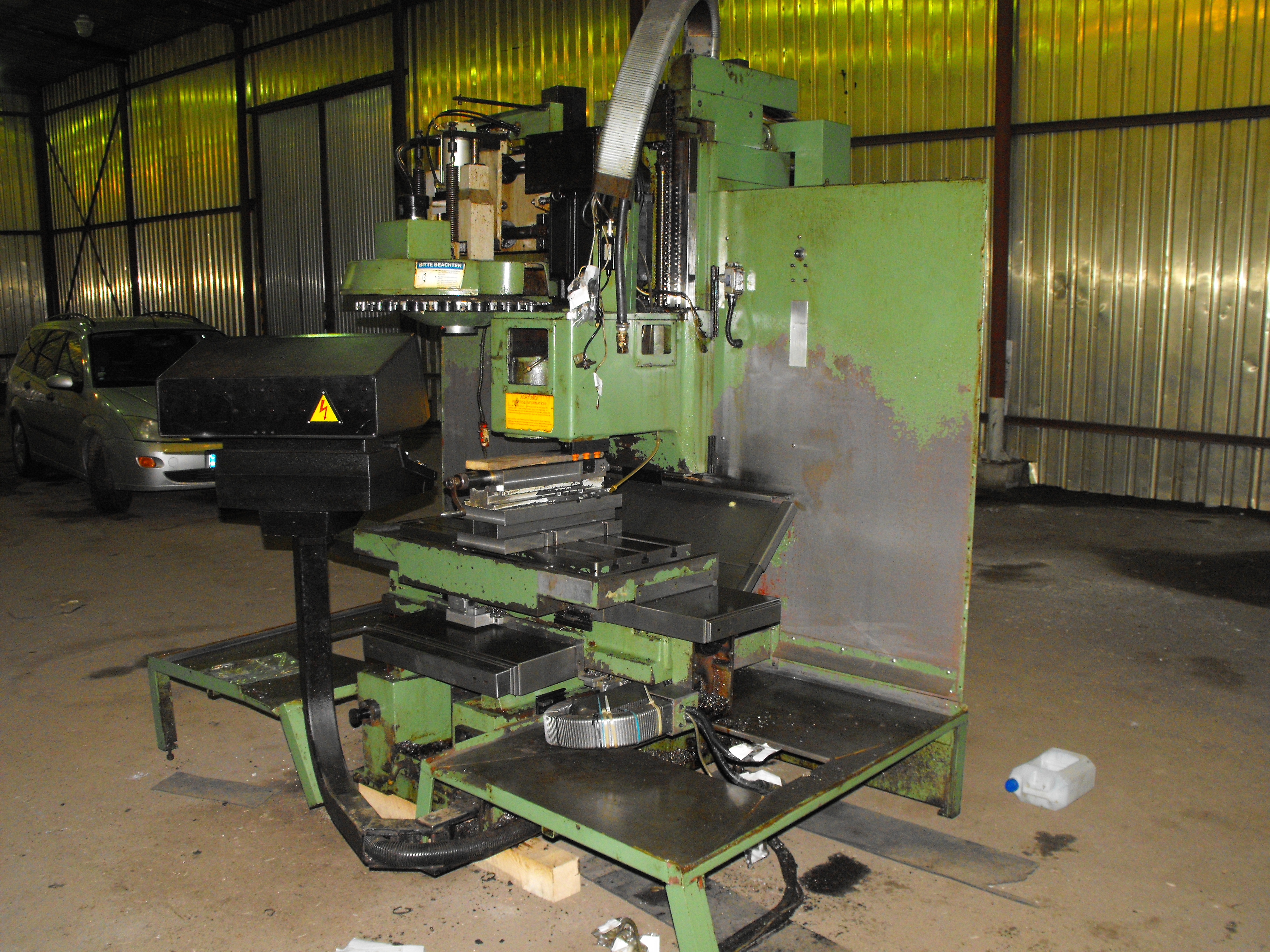

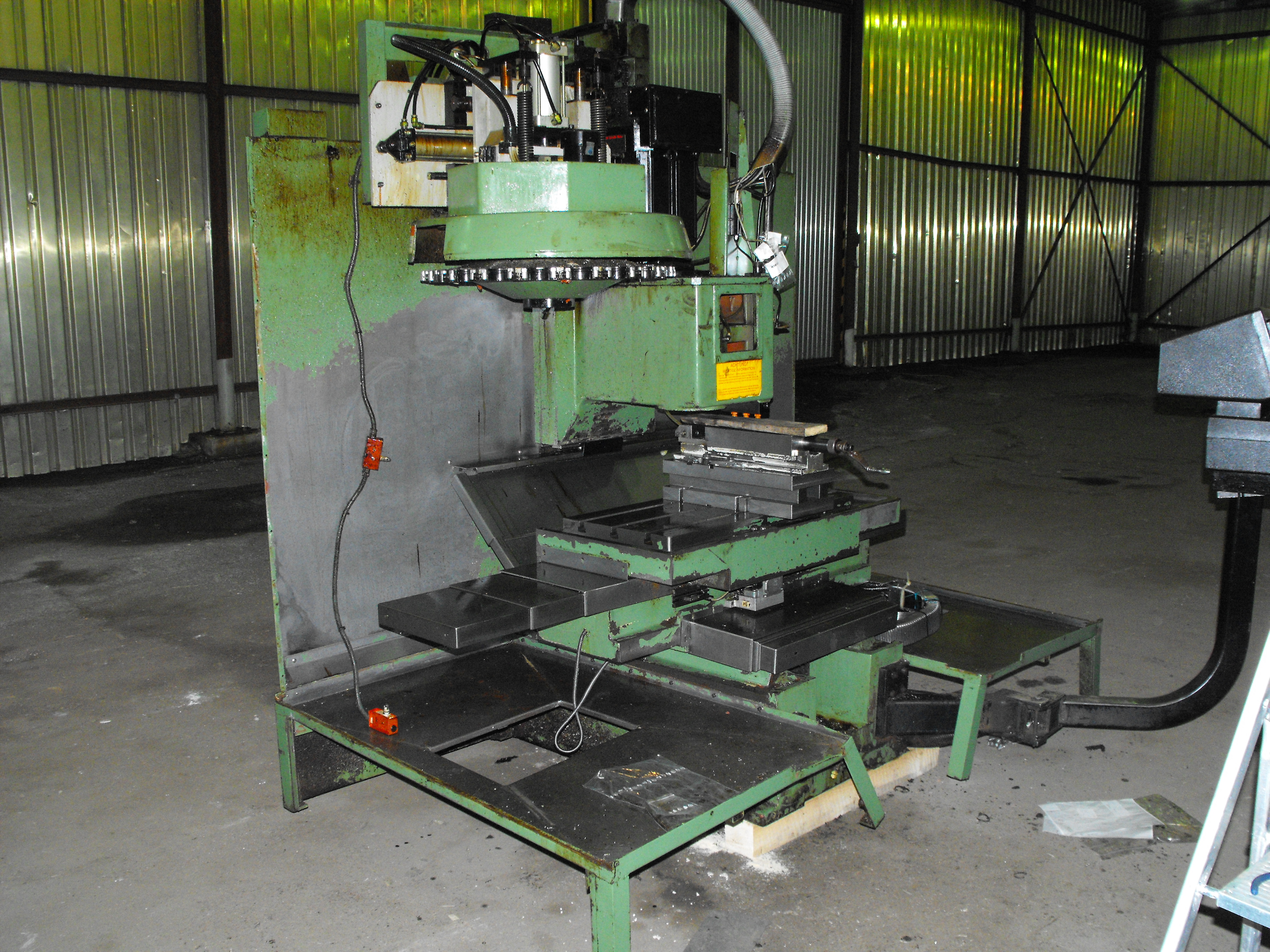

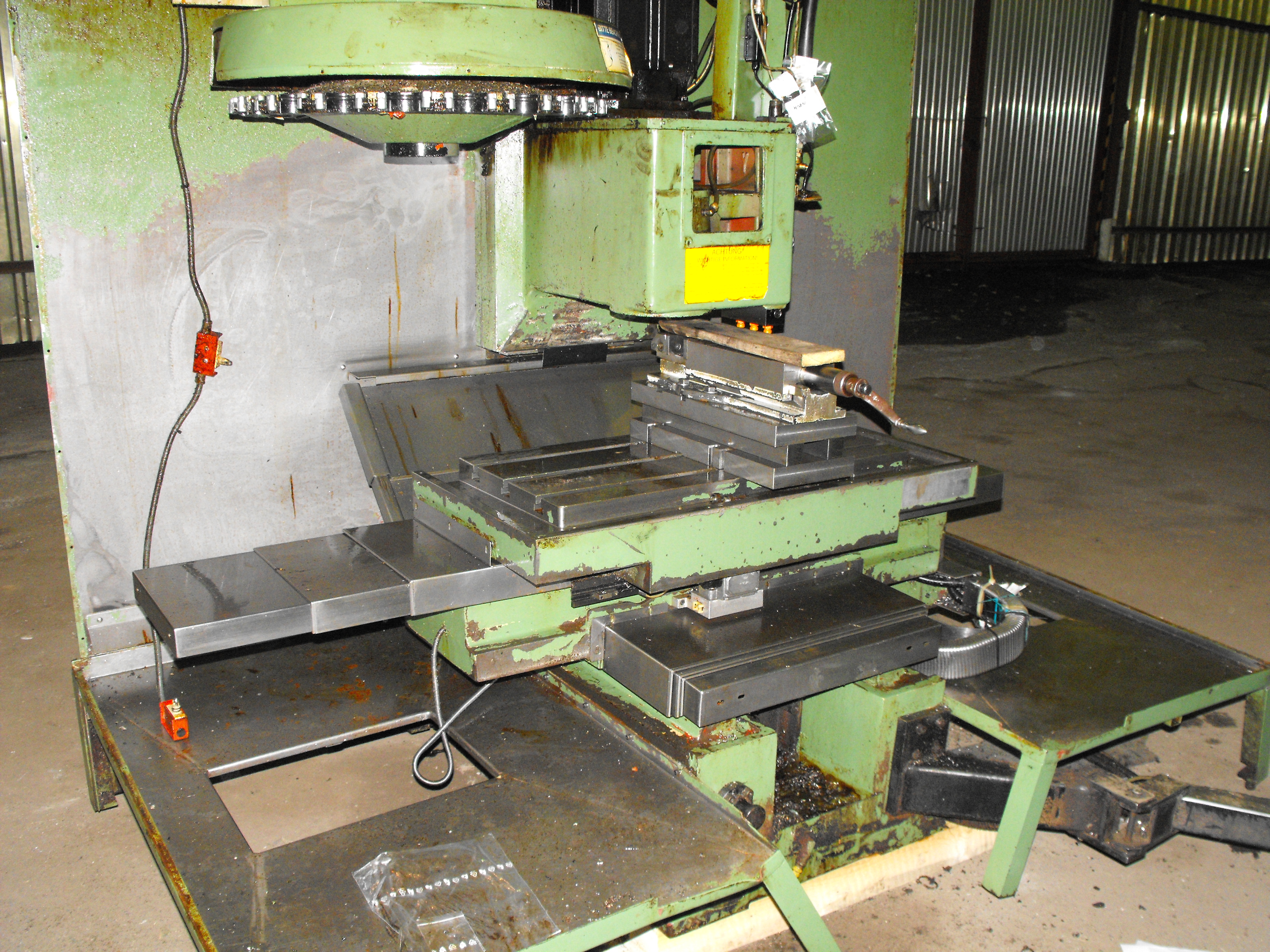

Drobek během rozborky...
CNC obrábění :shock:

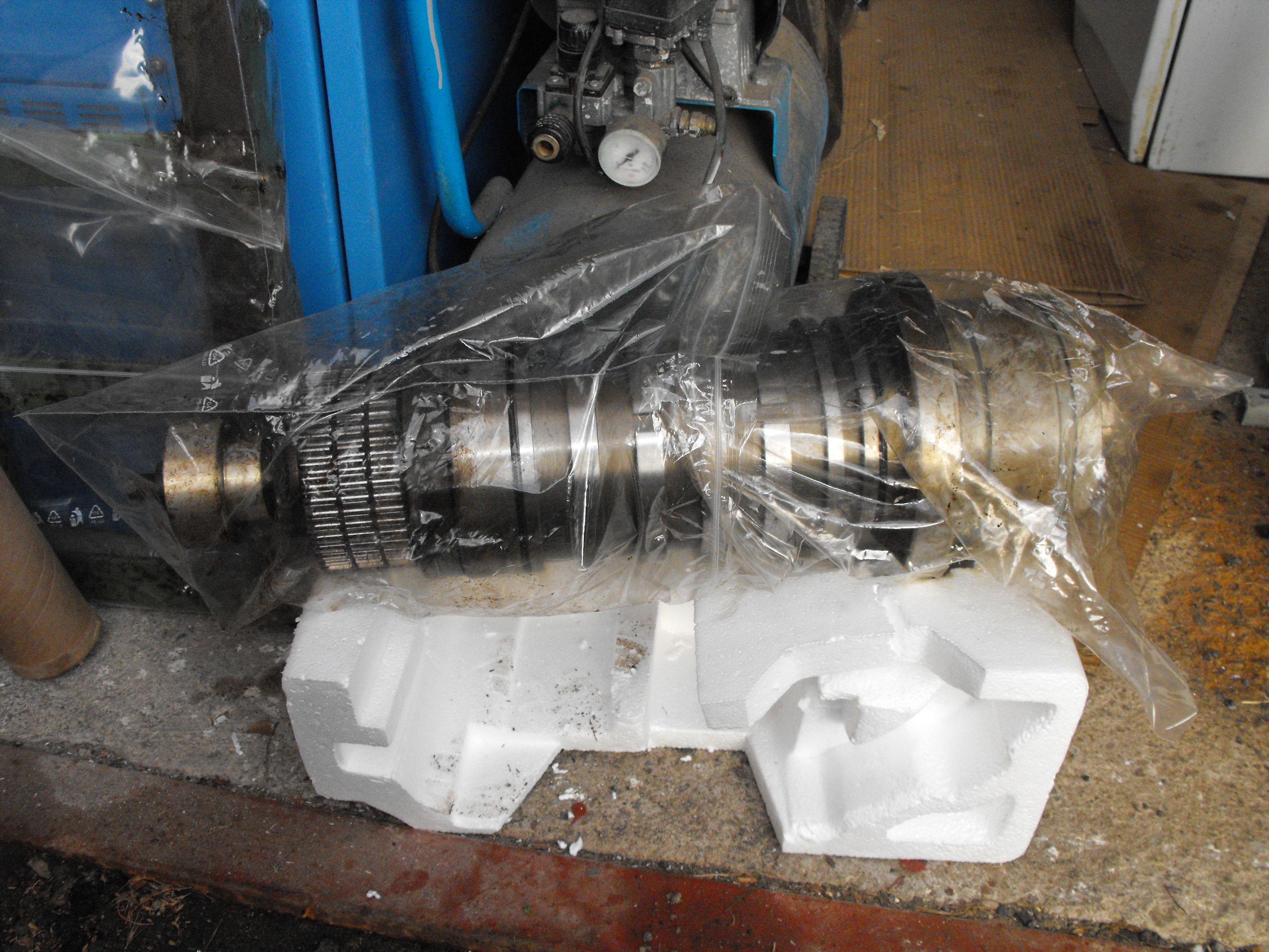

Vřeteno - pak někdy vyfotím rozborku... teď jen skladováno.
Příspěvky: 10252
27. 11. 2015, 3:17
takhle poctivě to abys vymet špony neděláš ? :lol:
