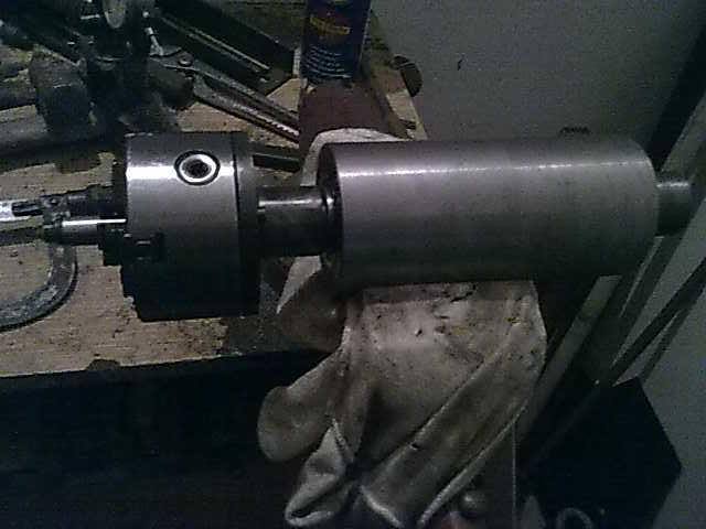

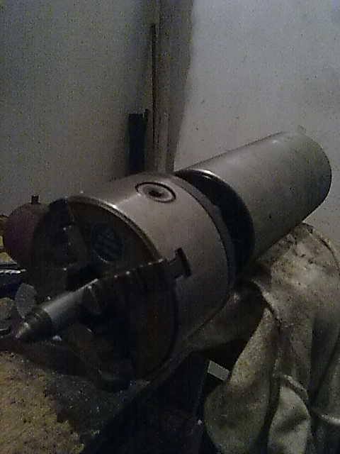

Tady už mám nalisovanou univerzálu na tom vřetenu :)
Příspěvky: 7570
19. 11. 2015, 6:53
a máš tam zase úplně školáckou nesmyslnou chybu
univerzálku bys měl mít co nejblíž ložisku
takhle zbytečně ztrácíš tuhost

A také se okrádáš o točnou délku.
Co se týče nalévání oleje - z fotek to vypadá, že už ve vřeteníku gufera namačklé jsou.

Je tam jenom jedno :)

Právě :/ to mě štve, nevím jak jinak bych to udělal aby byla co nejblíž, musel bych zkrátit to uložení příruby na hřídeli.

TrustJawa píše:
testone píše:a máš tam zase úplně školáckou nesmyslnou chybu
kdybys myslel a koukal okolo jak se co dělá a proč se to tak dělá dřív, než začneš hrrrr za každou cenu něco dělat, tak bys k tomu došel
co takhle vřeteno (ne hřídel!!!!!!!!!!!!!!!!!!!!!!!!!!!!) se všemi potřebnými průměry z jednoho konce hezky odstupňovanými od největšího po nejmenší, na tom největším průměru přišroubovaná univerzálka nebo krátký kužel a mezipříruba, pak hezky za sebou ložiska atd atd
snadno se to vyrábí, hezky se to montuje dohromady a dobře to slouží po celém světě v desítkách milionů kusů
možná kdyby sis něco prohlídl a zamyslel ses nad tím jak a proč, tak bys neobjevoval ameriku........
jenom tady na foru je mraky fotek, i řezy vřeteníky

TrustJawa píše:...nevím jak jinak bych to udělal aby byla co nejblíž, musel bych zkrátit to uložení příruby na hřídeli.
Já bych věděl: Navrhnout vřeteno lépe a nechat ho vyrobit znova, přírubu také :wink:

Tohle sice není soustruh, ale na samodomo vřeteník, je to dobrá inspirace - jen si přimysli závit pro přírubu univerzálky.
Možná by bylo vhodné udělat i vnitřní upínací kužel MK3 (když už, tak ať je to co nejuniverzálnější).
