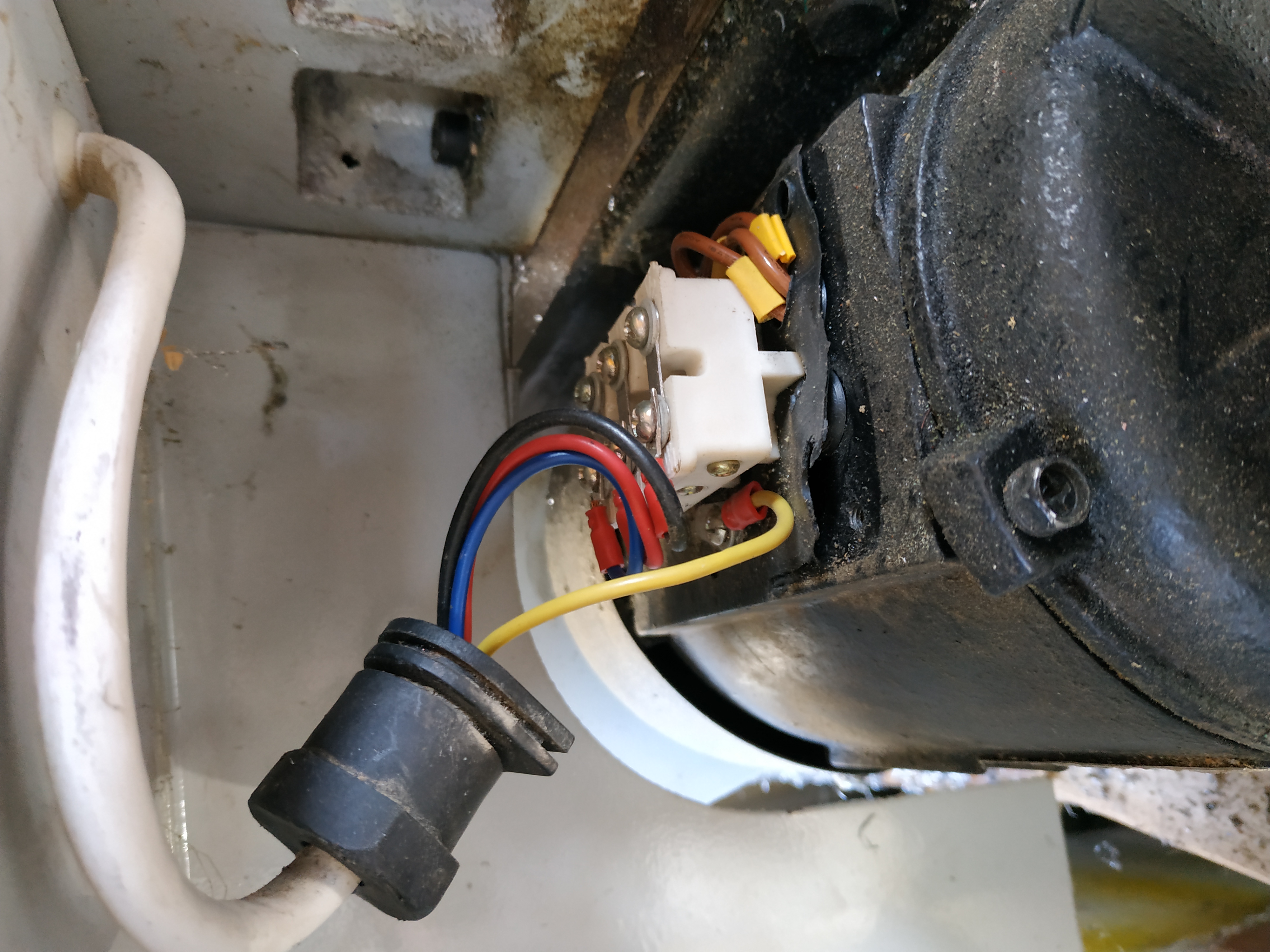

takže (čínská) varianta 3
v reálu nejlevnější řešení - 3 vývody, zapojení do hvězdy,
ale použití svorkovnice, propojek, samolepky imitující dražší motor s možností přepojení D/Y :-)
2. 4. 2020, 4:03
Zkusil bych odšroubovat tu svorkovnici a nadzvednout nějaký ten černý (plastový? gumový?) kryt pod ní.
Při troše štěstí tam budou vyvedené a propojené konce všech cívek.
Pokud se tenhle motor dělá i v provedení D/Y, tak by bylo celkem logické, že základ bude stejný a jen se buď vše vyvede na svorkovnici, nebo se to pro úsporu práce a nákladů natvrdo propojí pro jednu z variant.

2. 4. 2020, 4:30
zložil som to naspäť, spod toho tesnenia iba tie hnedé vodiče vychádzjú, svorkovnica je asi dako nacvaknutá nechcel som ju páčiť, ale keďže to ide na 3x400V tak by to malo zvladnut.
Svorkovnica je robená pre šesť vodičov, este než som to poskladal som to odfotil aj z opačnej strany.

rogi píše: 2. 4. 2020, 4:30 zložil som to naspäť, spod toho tesnenia iba tie hnedé vodiče vychádzjú, svorkovnica je asi dako nacvaknutá nechcel som ju páčiť, ale keďže to ide na 3x400V tak by to malo zvladnut.
Svorkovnica je robená pre šesť vodičov, este než som to poskladal som to odfotil aj z opačnej strany.IMG_20200402_112407.jpg
Ahoj, jan jsi dopadl? Resim ted uplne stejny problem. Diky.
