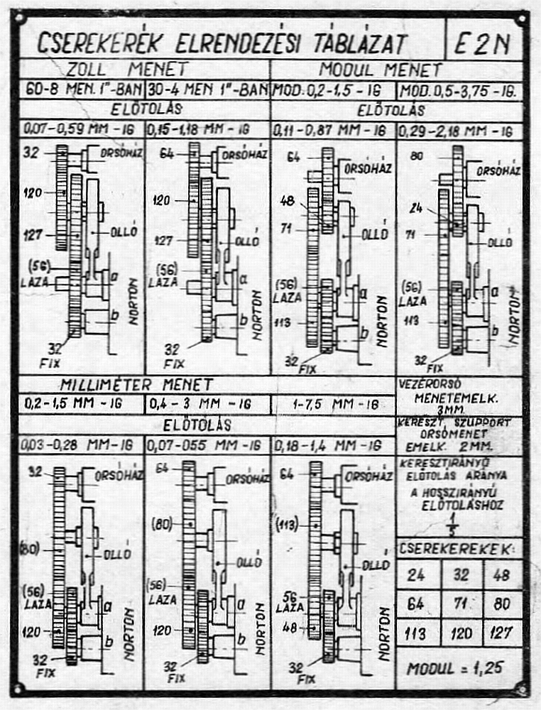

Áno pôvodný a cena hm dosť, ale zas za zebraka chcel 3500 a porovnať sa nedá. Len potrebujem zvyšné kolesa ak viete pomôcť aspoň ktoré to sú budem rád .😉

Závitová kola mají modul M1,25, šířku 15 mm, průměr otvoru pro hřídel 18 mm a počet zubů 24, 32, 48, 64, 71, 80, 113, 120, 127. Zjisti, jaké tam máš a co Ti chybí. Otázkou je, jestli je všechna potřebuješ. Jaké máš k soustruhu příslušenství?

O doraz se shodí páka zapínání posuvu co je vpravo na suportu. Je ale potřeba aby to bylo dobře nastavený. Je tam na to červík. povolí se (nebo přitáhne, to už z hlavy nevim, takže to chce vyzkoušet) tak aby páka jen tak tak držela sama o sobě, pak aby nepadala při šponě, ale nesmí se to přehnat, Pak by to při najetí na doraz mohlo něco odskákat. Já teda tohle vypínání nepoužívám. U lunet pozor na osovou výšku, dělala se E2N klasická a se zvětšeným točným průměrem. Já mám tu zvětšenou a lunety s klasiky, tak jsem si pod ně udělal podložky. Kola si sežeň všechny, zase tolik jich neni.
