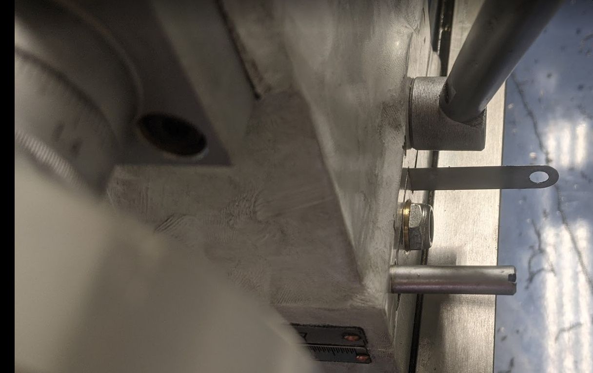

Jo to je mi jasny :D Jeste premyslim jak tomu koňu pomoct. I kdyz je utazenej hlavnim sroubem, stelovaci srouby utazene a klepne se do nej zboku tak je veskere vystredeni v hajzlu.
.... protože je to na 99% tak prasečsky udělaný, že koník se na vedení nějak kolíbe
stačí to zespoda počmárat lihovým fixem a popojet na vedení

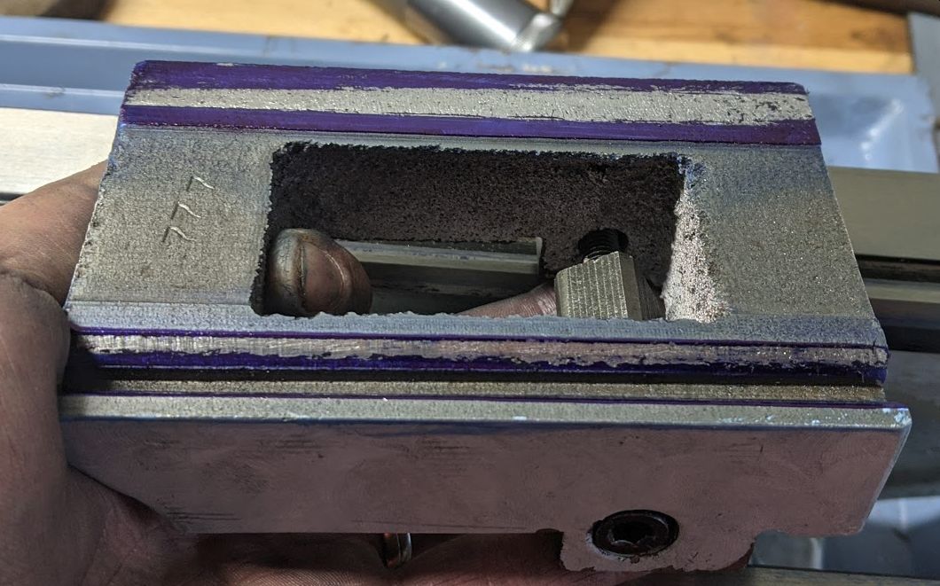

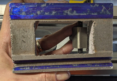

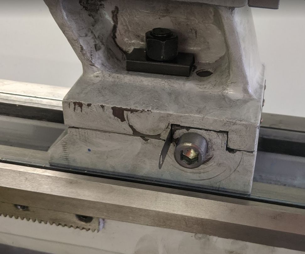

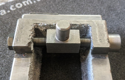

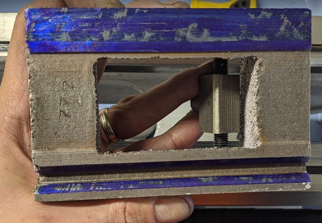

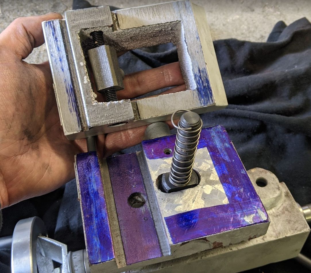

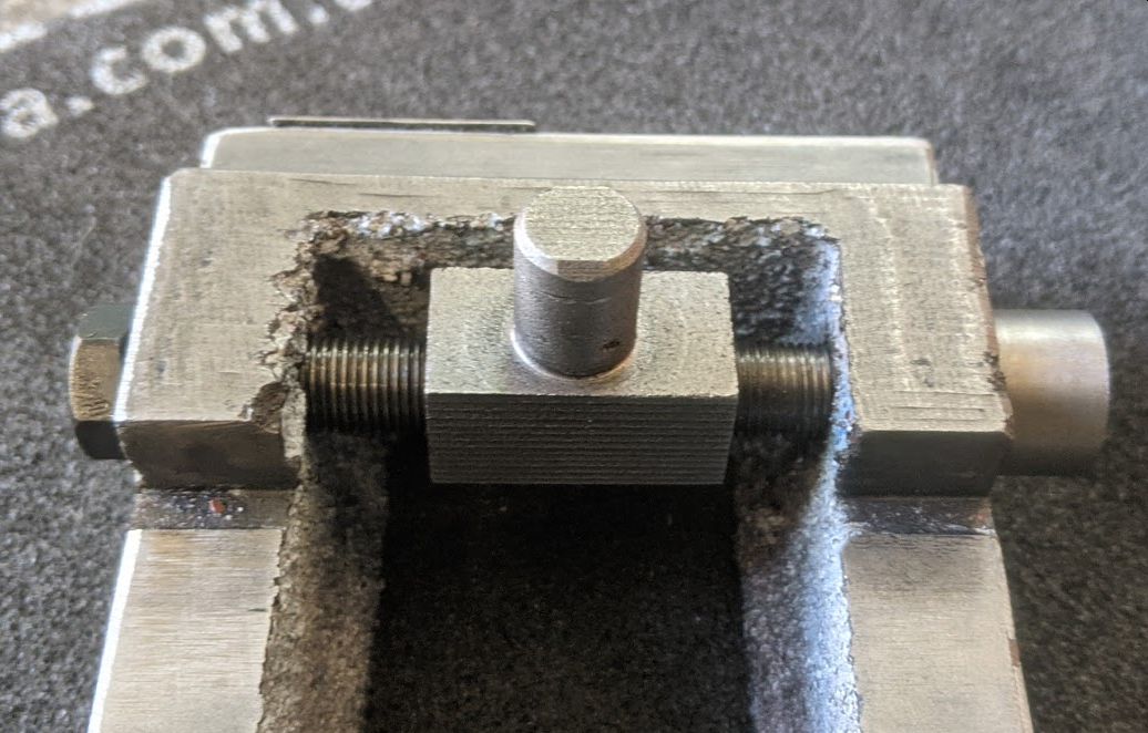

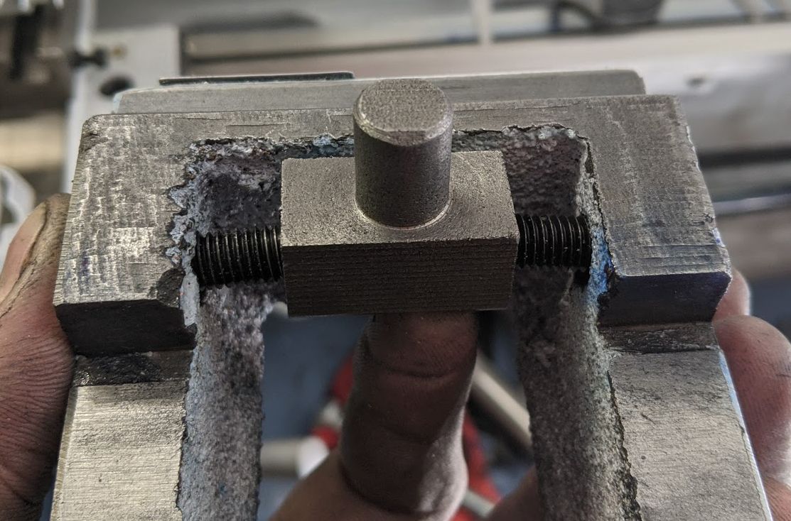

Pokracoval jsem s konikem. To stranove stelovani dvema nezavislymi srouby z kazde strany bylo nepouzitelne. Plus k tomu dost velke vule mezi zakladnou konika a horni casti. Stranove staveni jsem predelal na jeden sroub. Zatim provizorne na zkousku...jestli to bude pouzitelne. Zaskrabani na loze soustruhu, vymezeni vuli, podlozeni atd. Zatim dobry, ponik uz neujizdi vzad :)

Na škrabanie si kúp tušírovaciu farbu, lebo táto fixka má už od pohľadu strašne veľkú hrúbku vrstvy.
