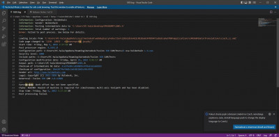

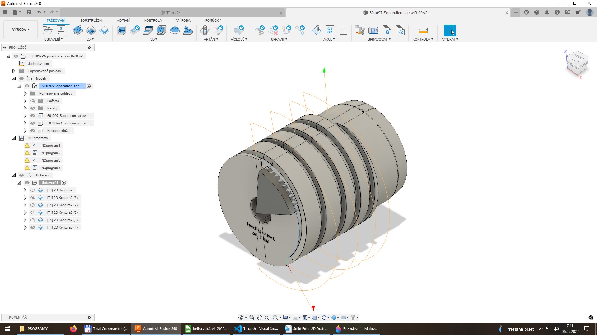

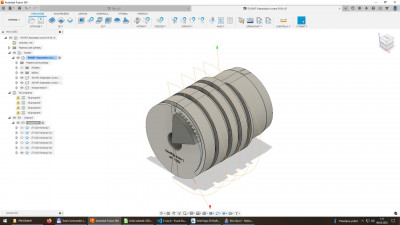

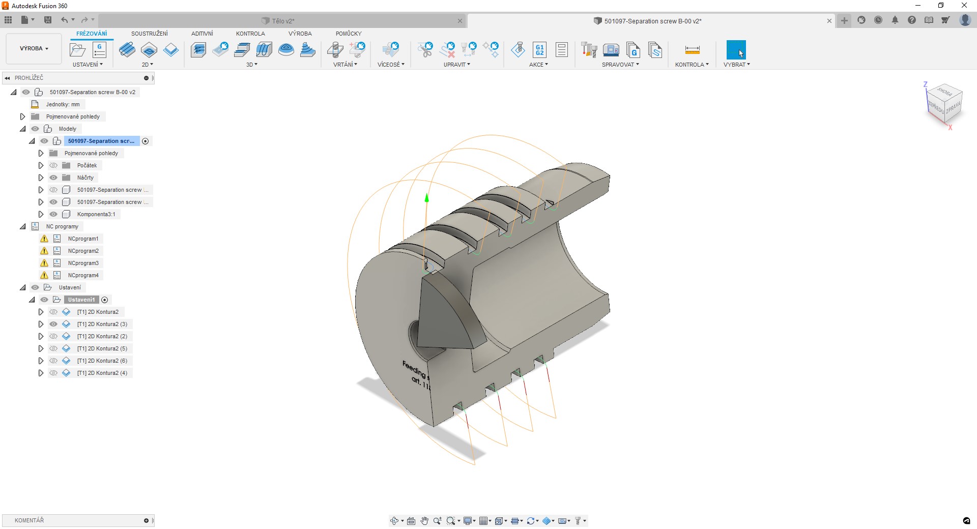

Panove proc me to nejde na 4 ose obrabet dokola cela drazka. Musel jsem si rozdelit model na dve casti abych to udelal viz priloha.
Masina itnc + 4 osa.

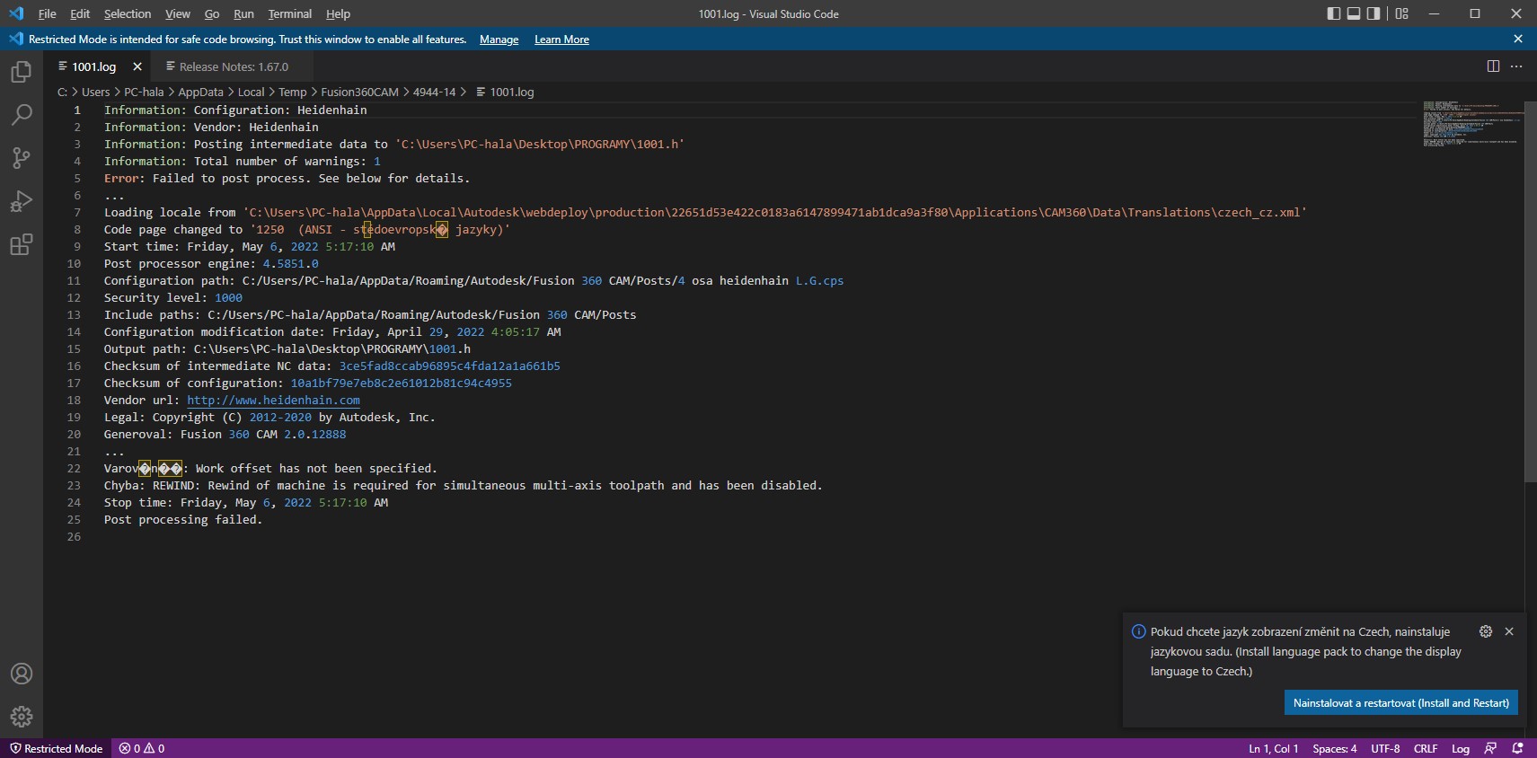

Je tam i ta chyba co me to pise kdyz dam konturu aby me to udelalo dokola.

Ja ty kusy jsem uz udelal na 4 ose ale musel jsem si je rozdelit protoze kdyz dam konturu dokola 360 stupnu tak me to nechce brat postprocessor a netusm proc. uz fakt nevim jak jednodussi praci si mam vzit na 4 osu :oops: Ani technicka podpora me nepomohla co sim. A to si furt rikam ze je to jen posrana drazka na valci..

Naprogramovat drahu nastroje udelam. Me to proste neprevede postprocesor. Uz fakt netusim co zmenit v post abych nemusel rozdelovat drahy jak blb.. Kapsy udelam, popis, sražení, ale drahu dokola kusu neudelam. I kdybych tam mel treba zapich dokola tak to proste neudelam. post me pise ze je to uz nejaka "multi-axis"..

Vadí mu že to je multi axis. Jakou strategií to chceš obrábět ?
Post očividně na tu strategii kterou programuješ nedokáže aplikovat multi axis (4,5 osé souvislé obrábění). nebo něco podobného...
Nebo bude nějaká hloupá chyba v proměnných obrábění. Třeba to nedokáže připočítat najíždění, přejezd, stock to leave atd...
Když mi fusion nechtěl generovat dráhy, stalo se mi třeba že jsem musel tu operaci smazat a znova ji naprogramovat. žádné kopírování atd. Vyloženě jsem ji musel znovu naklikat, uplně stejně, a pak to šlo...
S tímhle ti tady nikdo nepomůže. Pošli to těm od koho máš ten postprocessor. Buď kombinuješ strategii co není slučitelná s multi axis obráběním, nebo tam je nějaká chyba v těch proměnných. každopádně to je záležitost postu. No a buď si ho upravíš sám, nebo ti ho upraví ti co ti ho dělali :)
