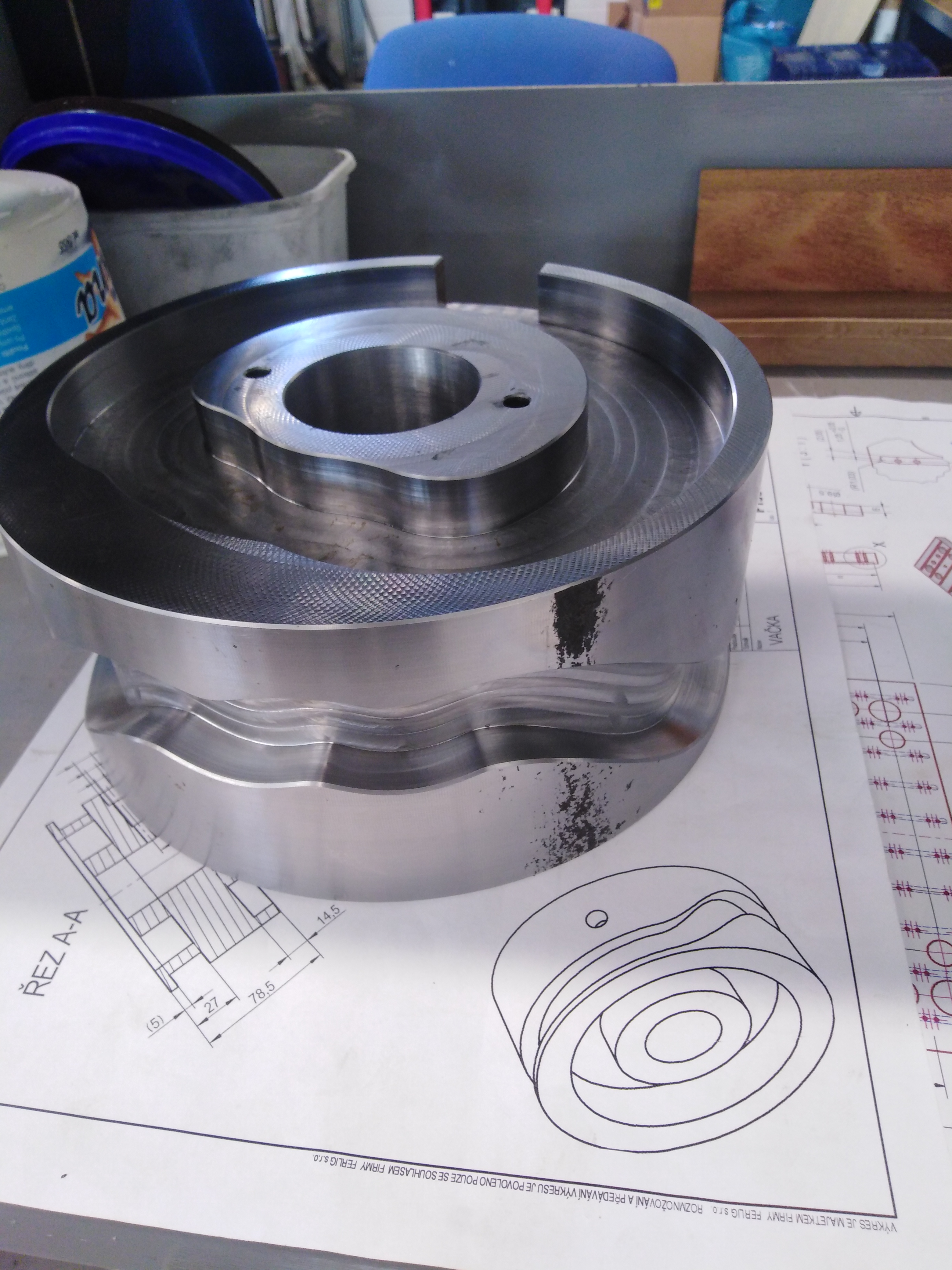

Potrebuji pomoct.
technicka podpora od koho jsme kupovali 360 me asi uz fakt nepomuze.
Nemate nekdo post procesor heidenhain 530 4 osa? Aby to fungovalo.
Masina me serezere M128 ani nejake FUNCTION TCPM nic nepomohlo. Uz fakt nevim co stim mam delat..
Vsak to musi udelat jednoduchy program osa X osa Z osa A.
Nevim bud je ta firma neschona to udelat nebo ja jsem neschopny jim to vysvetlit jak to ma byt..
viz pgm zacatek nechapu co to ma byt. Proc se tam plete furt osa Y vsak ten nastroj ma drzet osu Y A jezdit jen osama X Z A..

Vyskusal si vsetky heiden posty ktore su tam defaultne nahrate?

LukasGunther
Příspěvky: 605
31. 1. 2022, 4:37
kiko01 píše: 28. 1. 2022, 12:00
LukasGunther píše: 28. 1. 2022, 11:11 Potrebuji pomoct.
27[/size]
To me hned napadlo. Kdyz jsem generoval kod tak jsem si prepl na USE ROTARY ANGLES proste jen 4 osa a zas nic to me hodilo chybu. Tak jsem to prepl na tu zakladni hodnotu USE PLANE SPATIAL a to me kod vygeneroval program hotovy, ale to je proste na 5 osy stroj co ma kinematiku PLANE SPATIAL (nakloneni roviny) ja to proste nemam mam jen 3 os frezu a delicku. A tam je kinematika jen na 4 osu. Zadne M128 a dalsi prkotiny me to neprecte masina.
Dneska budu zas volat podporu at me to hezky upravy jinak jsme zbytecne kupovali 360..

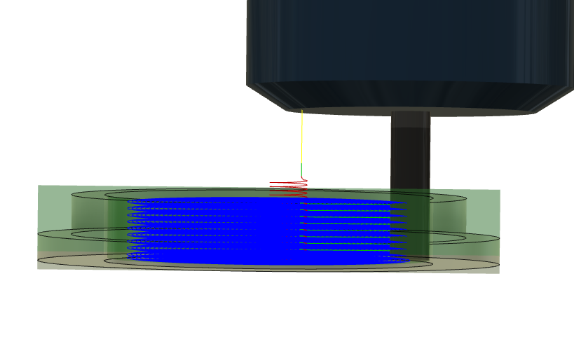

Zdravim prosim o pomoc uz sem :evil: :evil: !
mam jednoduchy model a simulace se to za kazdou cenu snazi frezovat od dna nahoru .. at nastavim cokoliv zacina to od dna ..
uz nevim co bych jeste zkusil ..
je to stejny problem jak popisuje - slezak77 ... ale to co pomohlo jemu tak u me nema zadny vliv :(
klidne teamviewer .. neni to nic pro nasa :D
EDIT ! LIDI !!!! :evil: :evil: :evil: :evil: ja mel nastavenou reverzni simulaci ! to me poser! :roll: :oops:

PC-maniak
Příspěvky: 197
Registrován: 20. 9. 2010, 4:17
31. 1. 2022, 7:30
:D uz to fakt bylo na nerva :evil: az ted sem nasel na offiko forum zminku jestli to nahodou nema dane v leve casti (ten cudlik na rychlost) a bylo jasno :lol: :oops: kdyby to bylo alespon nejak viditelne rozdelene .. tam je jen 1mm mezirka :? no tak hura jdu zkusit vygenerovat grbl pro tu moji 3040 mrchu :lol:

LukasGunther
Příspěvky: 605
3. 2. 2022, 9:00
Tak konecne jsem na to prisel jak to rozchodit. Prekopal jsem si postprocesor krasny navod je primo na strance vyrobce. A vačka je na světě. Prodejce co nam prodaval 360 vubec netusil jak to rozchodit... Ale penize za postprocesor si vzal... :oops:
Stroj MAS 1016 quick + 4 osa
