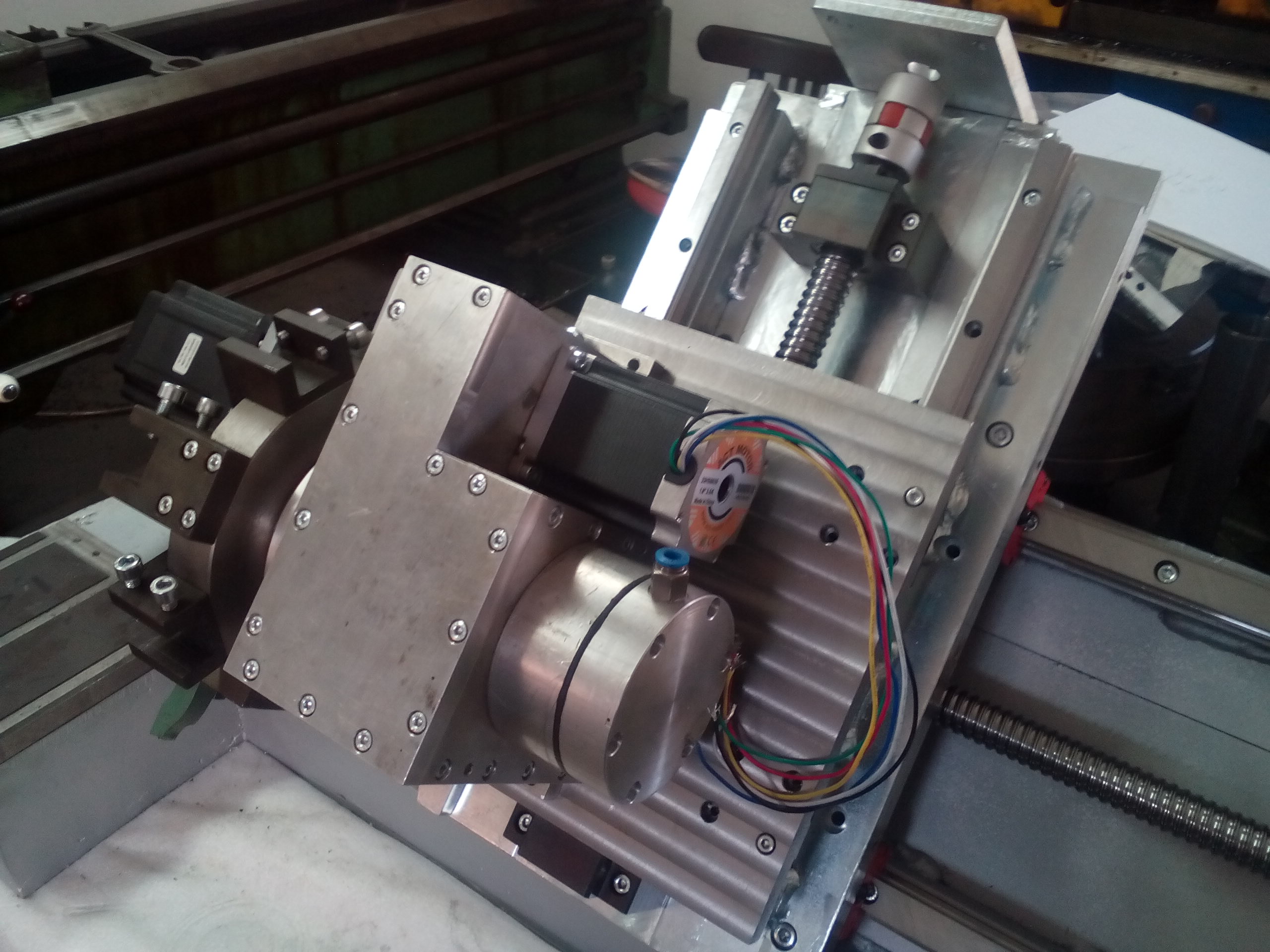

Mužů se ptát co je to za servo?
Už mám ale koupené nové 2,2kW 6000ot
Nikde jsem takové neviděl všechno to končí cca 3000ot/min

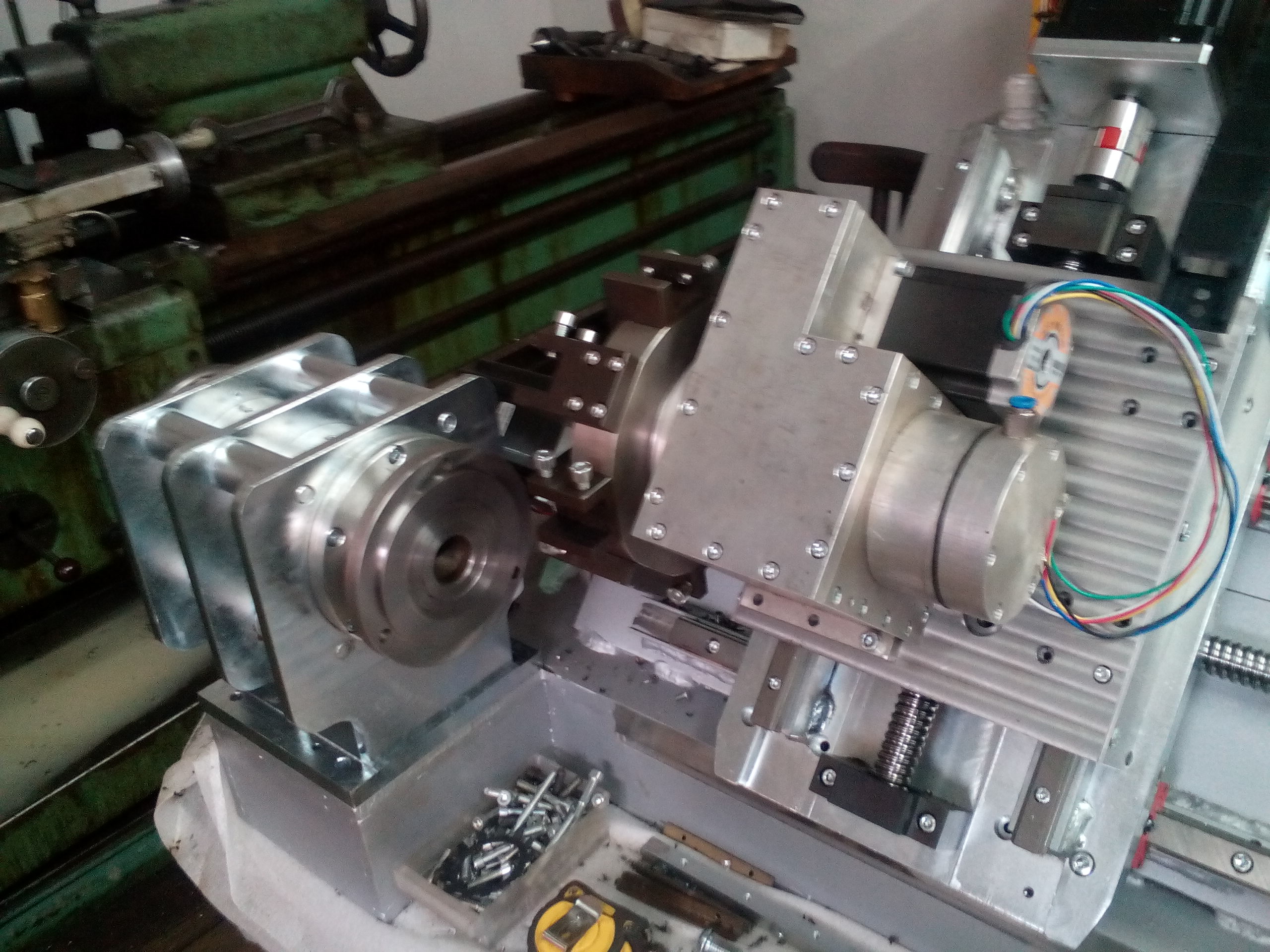

Jsem zvědaví jak to pokračuje dál???
Jak bude v jakých ložiskách uložen vřeteník???

10. 10. 2016, 11:01
Vretennik bude ulozeny na poziskach s kosouhlovym stykom.

10. 10. 2016, 7:23
Nie to bude obycajne vreteno kde bude namontovana universalna hlava

24. 10. 2016, 1:01
Pokud dobře koukám s koníkem se nepočítá???

24. 10. 2016, 2:18
Ale ano pocitam aj s konikom :roll:

24. 10. 2016, 5:19
Řekni nám prosím něco o vřeteníku :)
Ložiska ,průchod ...
Tibi698
Příspěvky: 85
Registrován: 31. 5. 2012, 2:26
24. 10. 2016, 6:12
Loziska s kosouhlym stykom priechod vretena je 26mm
