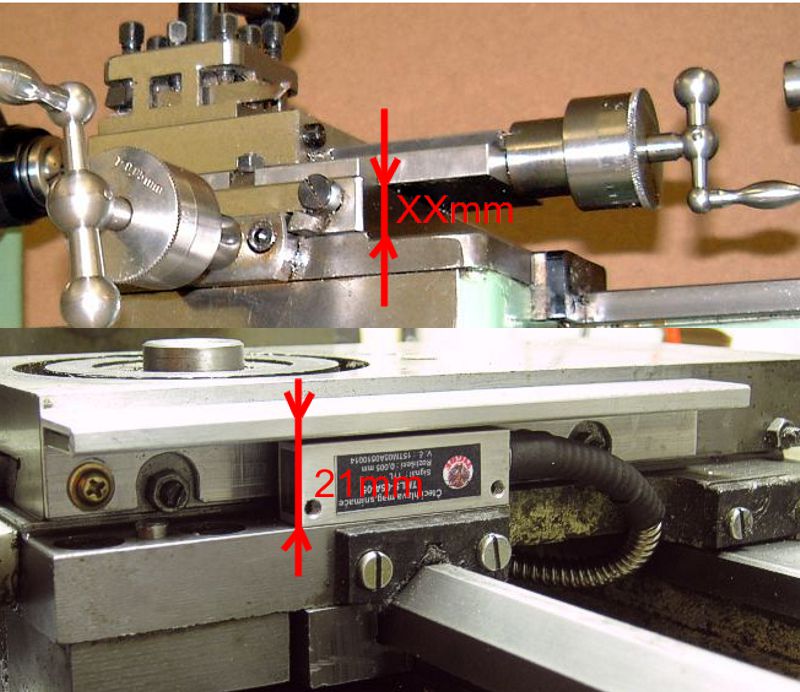

reta píše: To není špatný nápad.
pokud by šlo použít toto:
http://www.jirkaspol.cz/magneticke-pask ... -tmls.html" onclick="window.open(this.href);return false;
Značně menší rozměry to má ale ty snímače budou asi podobně velký. Mn 80 je opravdu malá.
Umí toto odečítání referenční bod?
Pokud má ta Mn80 tu označenou vzdálenost alespoň 21mm, tak by se to tam vejít mělo. Já to namontoval na svou Promu.
Skleněné pravítko šlo na podélný posuv, tam bylo místa dost. http://jova1.cz/dilna/soustruh_proma/so ... proma.html
Pokud do toho půjdeš, tak vyber správný snímač co se týká přesnosti a sdvojnásobným rozlišením! Referenční bod podle mě nebudeš potřebovat.

Díky, hned odpoledne to tedy změřím. No, ano, referenční bod není nezbytný, třešnička by byla.

Já už jsem si objednal. Teď už špekuluju nad tím jak to na tu Mn 80 přidělám.

Nedas to na vysku ale bokom. Alebo to nemoze byt inak orientovane?

Ono to nějak dopadne, tak jsem změřil tu Mn 80 a je tam 21,5 mm.

reta píše:Ono to nějak dopadne, tak jsem změřil tu Mn 80 a je tam 21,5 mm.
Při nejhorším to položíš, ten snímač je 10mm tlustý, tak to by se už vejít mělo.
Hlavně vem tu řadu PRECISE a 2x vyšší rozlišení než na té podélné ose.
