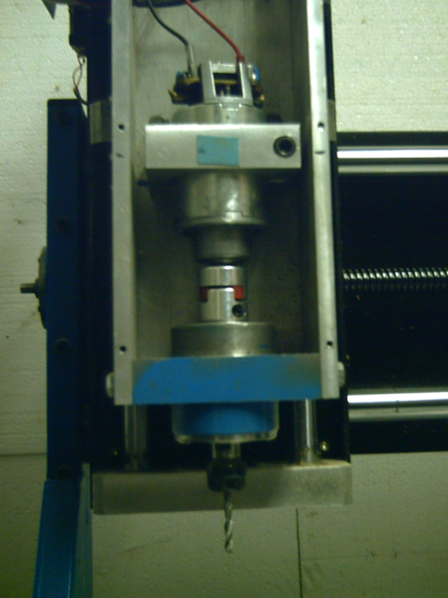

Nechtělo by to dát podložku-y/kroužek mezi "hlavu ER" a 7200 nějak je tam dosti těsno ...
Tuhle cestu za levným vřetenem nebo realizací prima nápadu s polotovarem z eBay je prostě potřeba si projít samozřejmě se mi to také nevyhnulo ...
Jen s jinými rozměry polotovaru ,chtěla jsem ER32 ... a od začátku to nebylo vysokoobrátkové ale pomaloběžné do 3000rpm ...
Najdeš výkresy na http://www.c-n-c.cz/viewtopic.php?f=15& ... 11#p156711" onclick="window.open(this.href);return false; cca uprostřed ...
sestava je prakticky stejná jako u všech..dovolím si použít fotku z jiného vlákna :wink:
u mne je pohon je AC servo přes tu spojku Rotex ...
rozměry mám zvoleny tak aby se dalo upnout vřeteno 2,2kW H2O čína místo toho mnou navrženého
kusovník :
Kusovník 1C vřeteno.pdf
(32.17 KiB) Staženo 551 x

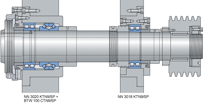

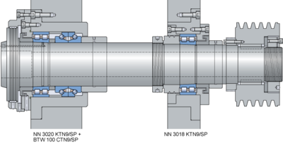

Tady jsou labyrinty na vřeteni s přesnými ložisky FAG :wink:

Příspěvky: 9602
15. 4. 2016, 2:57
No vida, zajímavý, prostuduju, dík! Obrázek "labyrinty na vřeteni s přesnými ložisky FAG" je z jakýho zdroje?

Příspěvky: 9602
15. 4. 2016, 4:57
pavlaxy píše:
FAG.pdf
Tendle jsem tam nenašel, ale neva, je tam spousta jinejch zajímavejch obrázků, dík!
sco_27
Příspěvky: 331
Bydliště: Partizánske
15. 4. 2016, 8:21
Thomeeque píše:
pavlaxy píše:
FAG.pdf
...pretože to pochádza z webu SKF. :wink: Napravo "Bearing arrangements" a ďalej už podľa výberu.
