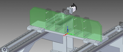

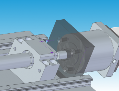

Uz dlho som nepisal aktualny stav projektu.... Cez leto ma zamestnavala stavba dielne...
Teraz je konecne cas trosku pohnut s masionu. Aktualne riesim aktuator ktory sa osadi na nove nohy.
3D pdf :
RA1208_ZVARENEC_NOHY_ASM.pdf
(3.3 MiB) Staženo 278 x

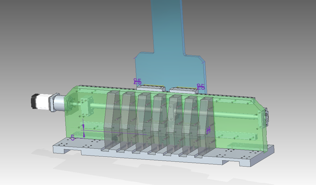

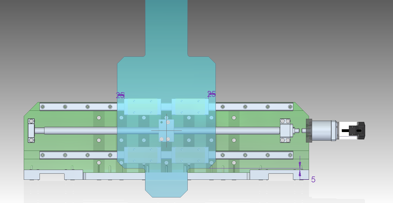

Aktuator bude mat 2x linearne vedenie HGR15 a 4 voziky.
Gulickova skrutka 25mm stupanie 20 mm, prevodovka 1:4 a servo.
Este tam chcem dat magneticku pasku na spetnu vazbu.

14. 11. 2019, 9:56

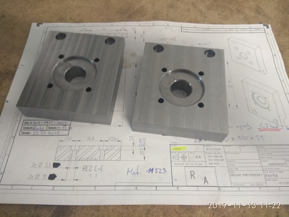

Telo aktuatora je uz vo vyrobe, tesim sa ked pride.
Objednane vo firme cncbednar.cz.

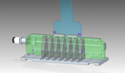

Teraz zaciname riesit Y os.Zatial toto:
Na tu zeleznu kostru by mal ist potom plech, nech to nejako vyzera.
Vsetky diely sa budu srobovat, budu zapadat do slotov.Potom sa to troska poboduje.

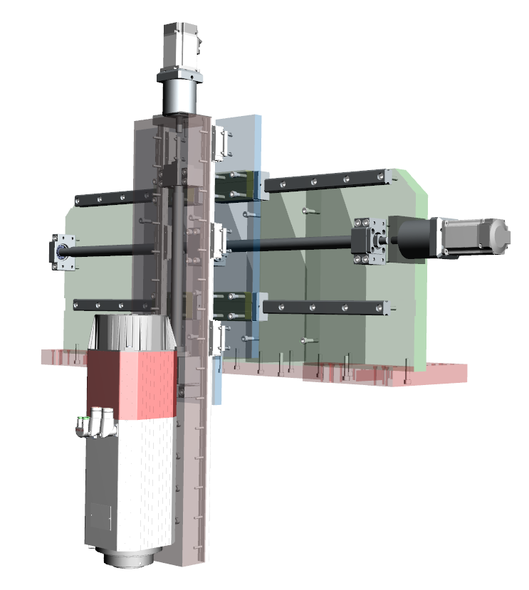

19. 11. 2019, 8:11

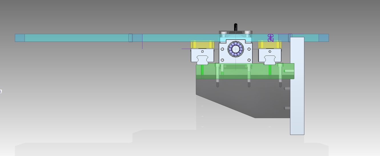

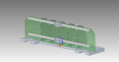

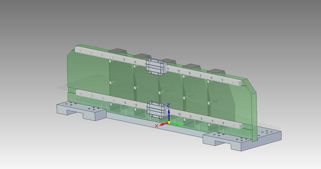

Skusal som rozne kombinacie Y osi. Zatial mi ako najrozumnejsia vysla tato :
Linearne vedenie je THK velkost 30 a voziky thk SHS 30LV. Mam ich doma uz dost dlho, tak ich vyuzijem konecne.
Siva, zelena platna a rebra maju hrubku 40mm, modra 20 mm.
Na modru planujem dat linearne vedenie po celej vyske.Tak aby som dosiahol vysuv 400 mm.
Rozmysla som nad tym ze by to bolo opacne, teda voziky na tej modrej doske, potom by mohla byt ta doska mensia, ale zase zrovnavanie do uhlov by asi bola nocna mora.
Este mozno zmensim pocet rebier, asi je ich tam zbytocne vela.
Uz nemam licenciu na solidworks, tak mi to dokresluje znamy, podla toho co mi beha v hlave. Ma so mnou trpezlivost...zatial. :)

Nakoniec som sa predsa len rozhodol pre obratenu montaz linearneho vedenia. Je to stabilnejsie a menej nachylne na ohyb.
3D pdf :
ra0744_osY.pdf
(7.44 MiB) Staženo 338 x

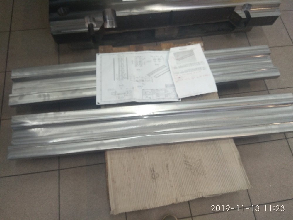

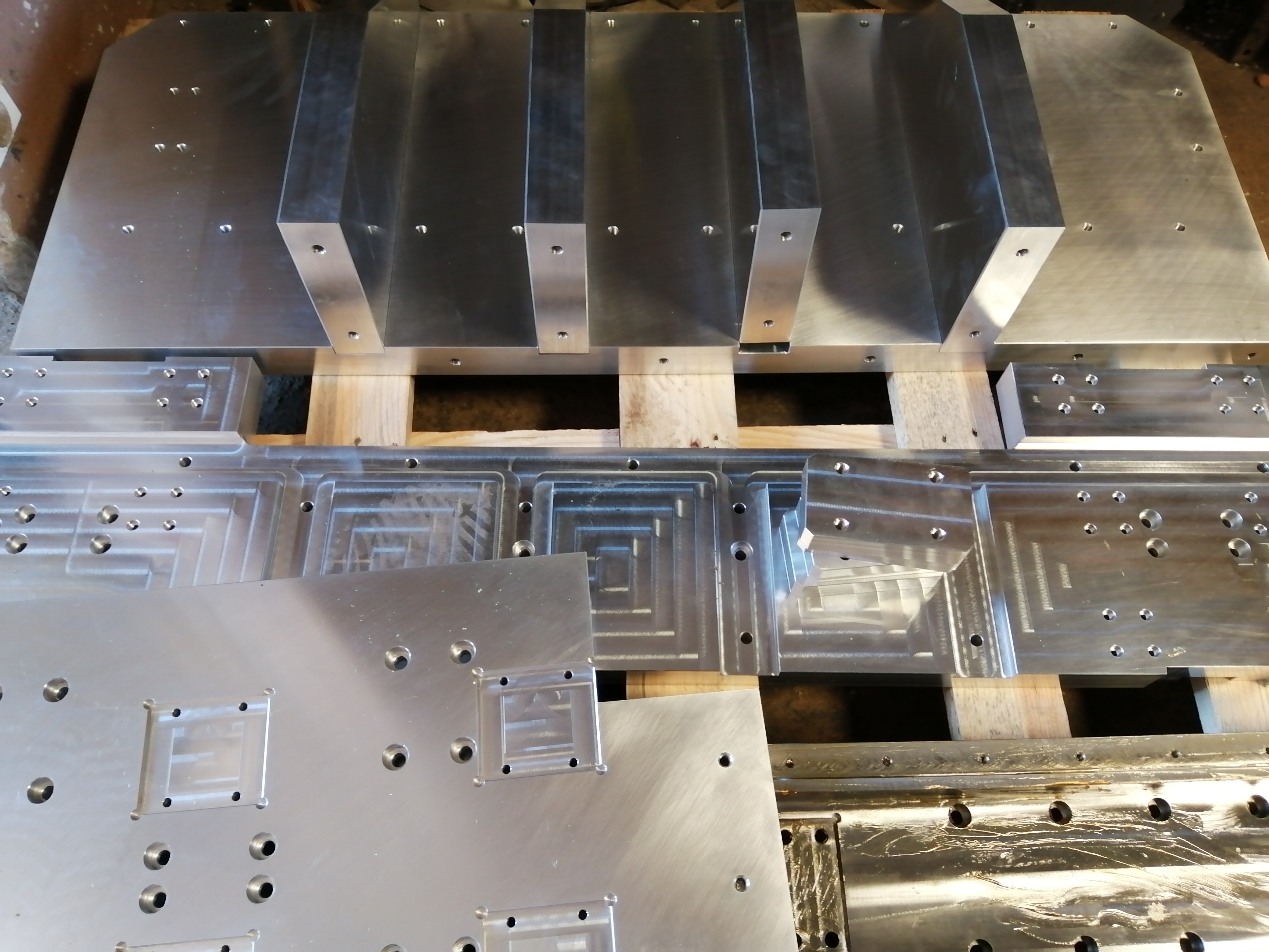

Diely na Y a Z su konecne doma....
josef109
Příspěvky: 715
5. 7. 2020, 3:15
Můžu se zeptat na materiál a na výslednou rovinnost těch obrobených ploch? Mně se ty tenký profily při obrábění dost kroutí... Dík :)

m786
Příspěvky: 124
Registrován: 31. 5. 2013, 9:06
7. 7. 2020, 6:37

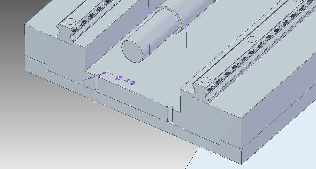

Zdravim, takmer vsetky diely su z konstrukcnej ocele. okrem Os Y ktora je z hlinika koli dynamike. Drziak vretena je tiez zelezny z 3 dielov. Najprv som chcel polotovar pod kolajnice navarit, zmenili sme to na srobovany spoj s kolikmi a lepidlom. Nasledne sa opracovali kolajnice.
Takze ocel je S355 a dural je 5083. Y os je z duralovych dielov o hrubke 35 a 40 mm.
