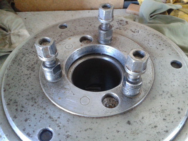

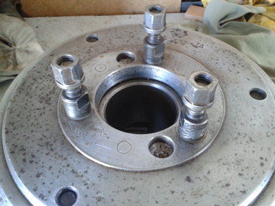

Tak jsem dneska zkoušel sundat univerzálku na S28
Naposledy upravil(a) slastr dne 23. 10. 2016, 1:08, celkem upraveno 4 x.
Příspěvky: 7565
22. 5. 2016, 1:49
slastr píše:Zdravím !!
Tak jsem dneska zkoušel sundat univerzálku, povolil jsem vzadu čtyři matice, jak psal "borin" a točil kroužkem na obě strany, ale univerzálka ne a ne dolů, žádný "camlock" se nekonal a tak jsem nakonec matice odšrouboval a teprve pak mě šla univerzálka dolů !!!
Takže z toho plyne, že žádné "univerzální" rady neexistují a nakonec se každý musí dopátrat k výsledku sám, podle systému stroje..
vyfoť konec vřetene pro zajímavost z boku
v tom kroužku by pro matice měly být díry podobné jako jsou ve štítku zámku na dveřích jako pro vložku FAB
v poloze kde matice dosedá úzká drážka, v poloze pro demontáž hlavy kruhové rozšíření, aby šly matice protáhnout

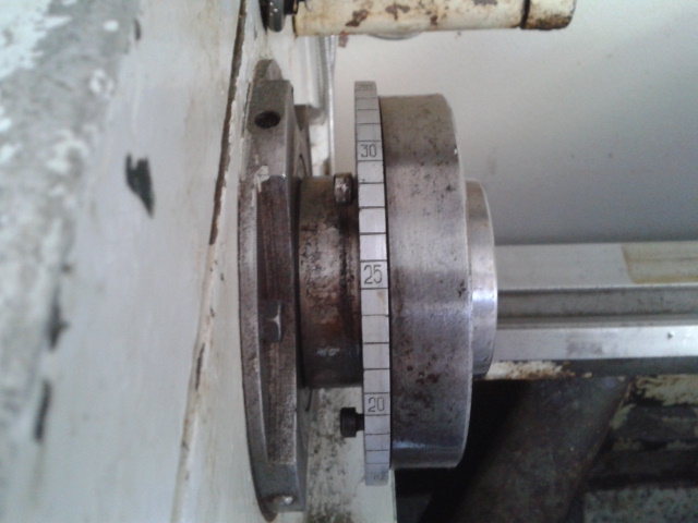

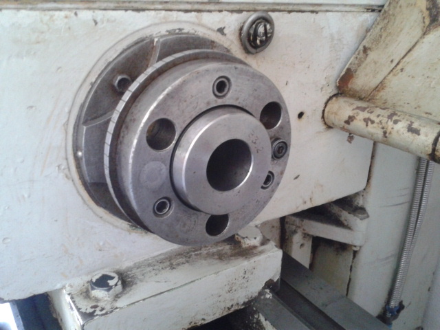

brutal
Příspěvky: 612
Registrován: 2. 9. 2014, 7:49
22. 5. 2016, 3:30
Hele to je zajímavé, já mám novější typ, a bylo to přesně jak Borin popsal. Teda nevím jestli se tomu taky říká camlock (nemá to ty vykouslé čepy, ale tři víceméně normální šrouby), každopádně jako camlock to funguje. Tj. povolím šrouby, otočím tím kolečkem se stupnicí, tím se mi dostanou hlavy šroubů nad větší díru, kterou už projdou při vytahování univerzály.
To by mě zajímalo, jestli to moje vřeteno (rok 1985, se 3 šroubama) měly všechny mašiny z tohoto období, nebo toho bylo víc druhů.

nezdá se mi, že by se musely ty matice vytáčet celé
to musí být hroznej vos...
Nezbastlil tam někdo něco?
Camlock je myslím něco jiného, i když pro stejné použití
tam ty čepy mají půlkulatý výřez a utahuje se to tangenciálním excentrem nebo něčím takovým
cam - vačka, lock - zamknout
