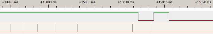

18. 7. 2018, 7:17
Ne, jsou to 2 nezávislé věci.
Jehly na signálu DIR a občas podivné chování na konci jízdy byly důsledkem komunikačních chyba na nezabezpečené sběrnici LPT.
Zpožděné dojíždění os, které ale není principálně špatně, je druhá nezávislá věc. Je důsledkem rychlostního režimu a použití PID regulátoru.
Viz obrázek z aktuální konfigurace s krátkých kabelem (tj. nechybující) v rychlostním režimu.
Horní je DIR, spodní je STEP.

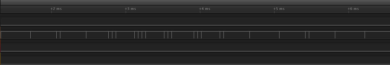

19. 7. 2018, 1:08
Ty jehly na 100% signálu PWM jsou opravdu nějaké hazardy. Koukl jsem na ně osciloskopem, jsou to naprosto nelegitimní pulsy, které tam evidentně nepatří.
Velmi by mě potěšilo, kdyby někdo byl ochotný se na stejný výstup podívat u sebe na jiné kartě.
Předem děkuji.

Mex píše: 19. 7. 2018, 1:08 Ty jehly na 100% signálu PWM jsou opravdu nějaké hazardy. Koukl jsem na ně osciloskopem, jsou to naprosto nelegitimní pulsy, které tam evidentně nepatří.
Předem děkuji.
Když se k tomu dostanu, tak to odpoledne vyzkouším. mam tu 7i76e, ale ta nemá pwm a pak 5i22, tam by to nemel byt problém aniz bych musel upravovat firmware

Tak u me to je stejny. jednou za čas si to tam prdne špičku do nuly při 100% pwm.

fupe píše: 19. 7. 2018, 12:52 Tak u me to je stejny. jednou za čas si to tam prdne špičku do nuly při 100% pwm.
M
Velice děkuji. :-)
Takže to v této chvíli řešit nebudu. Kdyby někdy v daleké budoucnosti nebylo do čeho píchnout (což nepředpokládám), tak by to možná za nakouknutí do VHDL stálo. Ale zřejmě k tomu nedojde, je to jen piha na kráse, na funkci to prakticky žádný vliv nemá.
Jinak když jsem se na to díval osciloskopem, tak jsou to takové podivné hazardy, kdy ty pulzy občas nejdou až dolů do nuly, ale běhají třeba jenom mezi 3.3V a 1.5V.

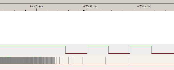

19. 7. 2018, 4:16
OompaLoompa píše: 19. 7. 2018, 3:35 to ale ešte netušili, že za horami za dolami, v jednej bájnej krajine, sa raz zjaví istý Mex, ktorý im v tej ich PID-ke bude chcieť s tými 100g akceleráciami
Takhle vypadá dojezd osy v "rychlostním" režimu při nastavení extrémně nízkých parametrů frézky. Vzal jsem rychlosti a akcelerace ze své čínské hračky s lenivými krokáči.
Když jsem ty srandovní parametry ukázal Mese, tak se mohla smíchy potrhat, prý jestli jsem se nezbláznil, že je to pod její úroveň (a má pravdu).
