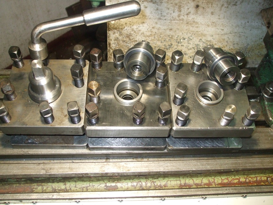

aga1001 píše: 30. 12. 2019, 8:48 Čo sa týka kľúča na šrouby v nožovej hlave tak si zmeraj radialný priemer šroubu teda cez hranu, podľa neho si vyber vhodný orech s goly osústruž si tyčku čo ti padne dobre do ruky zvar spolu s orechom do kopy a ohnutie do tvaru fajky si zvoľ podľa seba.
Ta fajfka je totálně o ničem. Letěla do šrotu.
salus
Příspěvky: 1528
Registrován: 1. 9. 2013, 1:30
Bydliště: Chrudimsko
30. 12. 2019, 9:55
stanik84 píše: 30. 12. 2019, 9:26
Tady: https://www.kovonastroje.cz/sk/Upinaci- ... vou-hlavu/
chtějí za to sice raketu, ale je to v podstatě originál, který se k mašinám dodával.

Fajka je dobrá ak je šesťhran alebo viachran. Ja mám štvorhran a dobre mi lezie na nervy.

Fajka je dobrá, no treba aby bol vnútorný 8-hran- dala sa nasadiť každých 45°. Vyrobil som aj upínanie na rovnaký 4-hran, a je to oveľa praktickejšie používať iba jeden kľúč. Podmienka je mať prerovnané upínacie plochy- nôž potom drží pevne aj pri miernom pritiahnutí skrutiek. Vačku som volakedy tiež riešil- posunutím pakne o jeden zub.

Mně stačí jedna nožovka. Mám všechny vnitřní nože v těch držácích MAS a na brusce jsem zespodu líznul trochu nožovku a všechny nože v kvadrátu 25x25 mm sedí přesně v ose... jen snad jeden musím podkládat.
