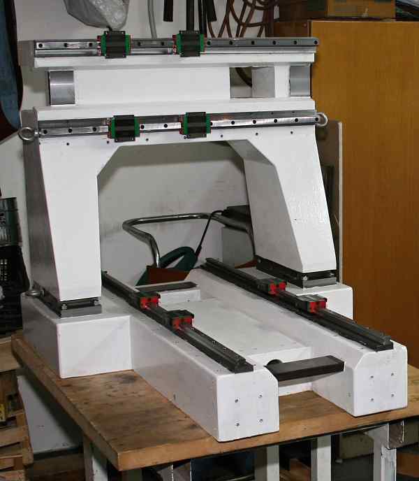

Osazeno lineary Hiwin 20 střední předepnutí

Moc pěkná práce. :) Jak se choval UPHC při tom obrábění? Myslím co se tuhosti týče, jestli se to neprohýbalo nebo tak něco.
Ať se daří..

No byl jsem sám mile překvapenej jak to krásně tlumí a průhyby nebyly.

pk9 píše:No byl jsem sám mile překvapenej jak to krásně tlumí a průhyby nebyly.
Kde Ti to prosím Tě obráběli?

Tady v Chodově u Karlových Varů v jedné menší firmě.
