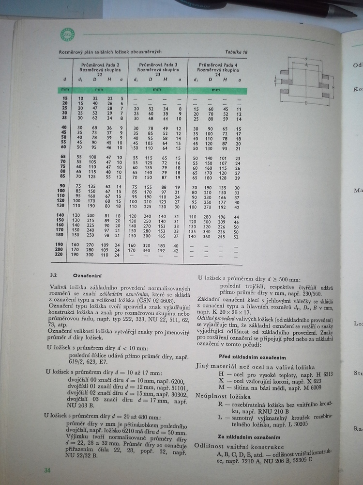

Jak volne se ma tocit vreteno?
Příspěvky: 3374
30. 8. 2018, 8:54

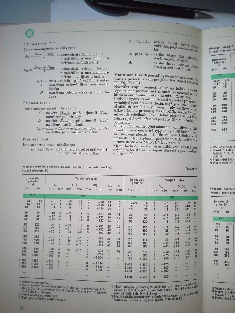

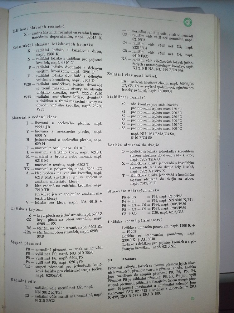

katalog říká něco jiného o písmenu -A-
nebo špatně vidím?

kenybz píše: 30. 8. 2018, 8:54 katalog říká něco jiného o písmenu -A-
nebo špatně vidím?
toto by si mal vytlačiť a naučiť sa naspamäť každý predajca ložísk. Inak tie ich múdrosti o "céčkach" ložiskách ako všeliek na rôzne problémy sú mimo...
Příspěvky: 3374
30. 8. 2018, 7:26
je to starý katalog informací je tam až až toto je jen značení ložisek

Děda mě víckrát říkal že C3 jsou zmetky co se ve fabrice nepodařily. Taky se to značilo dodatečně.
Příspěvky: 10266
30. 8. 2018, 8:37
Bejvávalo ,dneska už se C3 a C4 dělaj záměrně .

jj pro těch pár dvoutaktů by to nestálo zato :wink: C3 se používaj i na el motorech a všude možně kde kde to rozšíří výrobní tolerance finálních výrobků( veškeré uložení v plastu ,plechu ,tenkých odlitcích atd)

No ten katalog..... tam je len zakladne oznacenie myslim si ze podla keby sa otvori nerepasovana masina by v nej najskor bolo kazde radialne lozisko A-ckove, a axialne minimalne v presnosti P6 toto som na vretene dodrzal lebo som ich objednaval po rozobrani, ale do suportu som objednal klasicke lebo tak to je aj znacene v knihe.
Ked tu zrazu som kukol soustruh.cz a tam su vsetko P6/P5 tak tie axialy preobjednam
