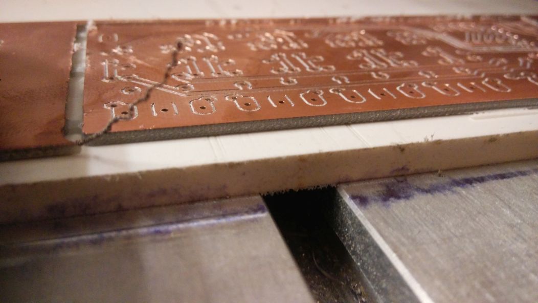

Thomeeque píše:Ahoj, moc hezké! Na konec to ještě šmirgluješ, počítám? Poskytl bys finální gcode, plz (do sbírky, je to taková moje úchylka :))?
Nesmirgluju. Takhle to vypadne z masinky, jenom ofouknu piliny. Ty posledni fotky jsou delany hned, jak jsem to odlepil, jenom jsem skalpelem oriznuk par desetin otrep na krajich.
...Teda pokud nemam nastiplej hrot, to se mi stalo minule a pak musim smirglovat docela dost :)

misil píše:Nesmirgluju. Takhle to vypadne z masinky, jenom ofouknu piliny. Ty posledni fotky jsou delany hned, jak jsem to odlepil, jenom jsem skalpelem oriznuk par desetin otrep na krajich.
Otřep na čem? Na obvodu desky po ofrézování finálního rozměru?
A nešlo by to napřed ojet tou V-jehlou, tím po obvodu sundat měď a současně předem srazit hranu, a teprve pak ofrézovat vnější rozměr?
Lepší by to bylo naopak (napřed ofrézovat rozměr a pak srazit hranu), ale to by znamenalo jednu výměnu nástroje navíc.

30. 6. 2017, 9:11
Mex píše:
Ne, otrep na spodku desky. Nefrezuju s presahem abych si zbytecne nekurvil podlozku a nechavam tam schvalne par desetin odstup.
V-hrotem bych do hloubky radsi moc nesel, ten cuprexit co mam doma je 20 let starej a je to tvrde jak svine.
Ale tak to uz jsou vsechno detaily co vyresi par vterin s brusnym papirem... Zivit se vyrobou ve velkem nehodlam, abych piloval technologie do detailu :)

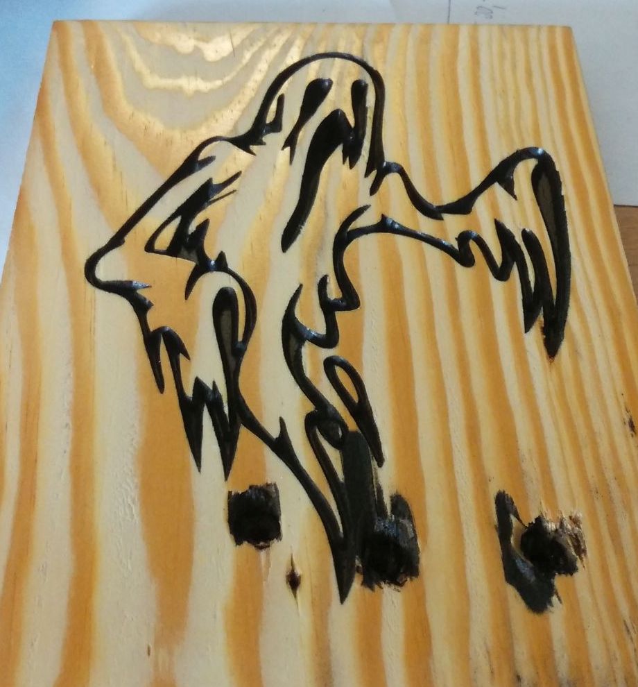

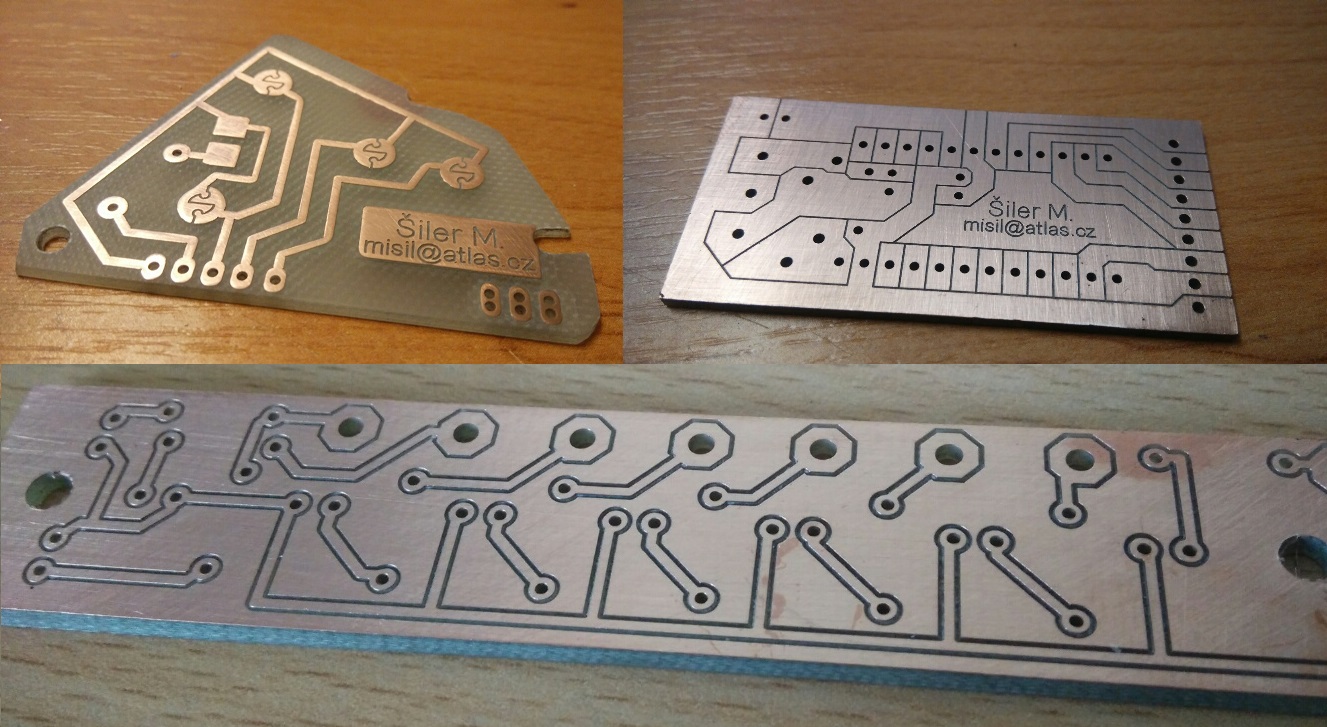

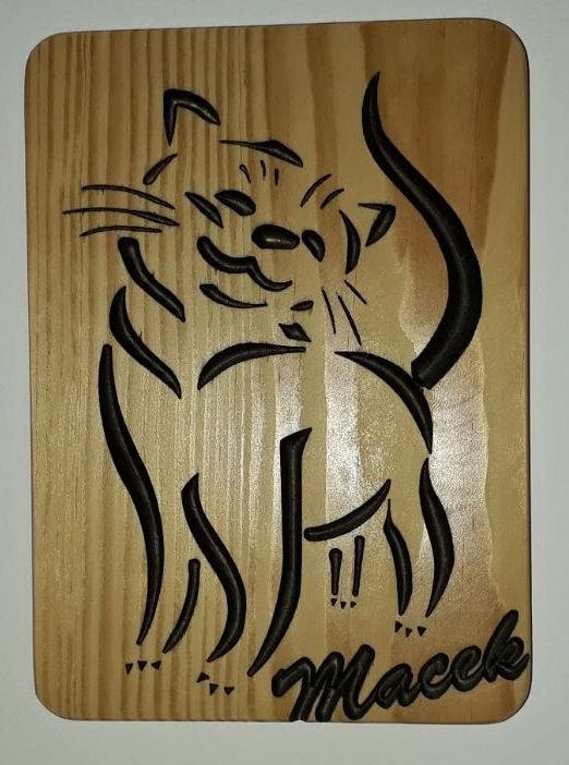

tak par novych fotek (mam je uz dlouho, nebyl cas na publikaci:)
1) DPS ihned po frezovani (bez cisteni). Konecne jsem zjistil, cim orezat kraje. "2 flute carbide spiral bit"
2) vybarvena kocka a smrtak (na kocce je to pismo zbytecne hluboke, vim to :)

Vyzkousel jsem si frezovani ruznych druhu DPS:
misil

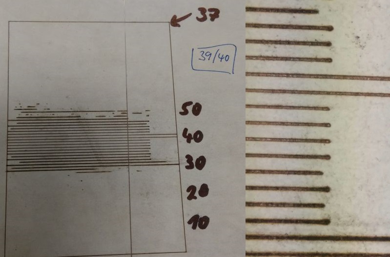

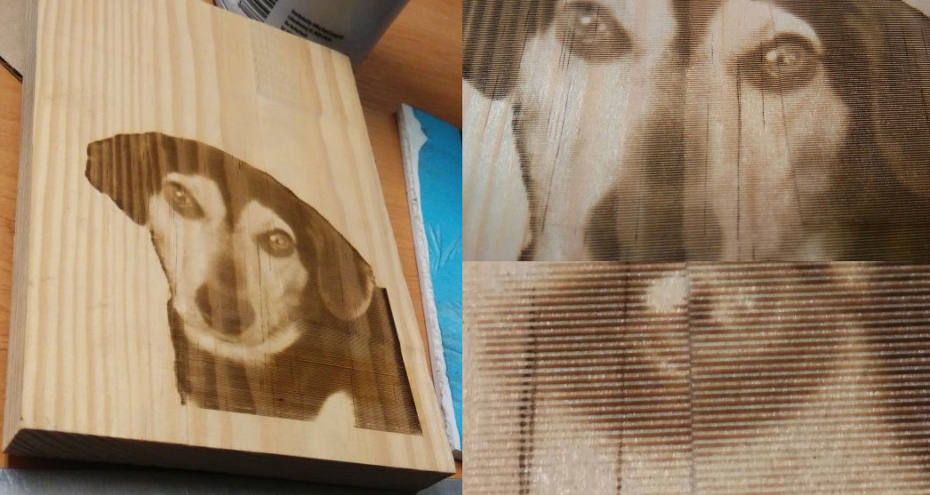

... a taky konecne ten laser:
Zjistovani vzdalenosti pro nejlepsi rez (musel jsem si na to nakonec napsat v Gkodu program).
- program je pro GRBL v "Laser modu", ktery pri ukonceni pohybu automaticky laser vypina!
- laser vypali 85 car dlouhych 50mm s 1mm odstupem. Zacina se v miste, ktere je tak nizko, ze paprsek je rozostreny. Laser nakresli caru, zvedne se o 1mm a posune o 1mm v Y a nakresli dalsi caru, a to cele opakuje 85x
laser-cary 50x85y85z.nc
(1.55 KiB) Staženo 454 x
A zkouska vypalovani fotky do prkna (jezevec, zvetseno a detail oka). Ty svisle cary jsou od toho, ze prkno nebylo zfrezovano ani nijak vyhlazeno, jen jsem zkousel jestli pujde pomoci PWM smenit odstin):

misil píše:Konecne jsem zjistil, cim orezat kraje...
Zkus tenhle vzor:
https://www.aliexpress.com/item/10pcs-2 ... 90068.html" onclick="window.open(this.href);return false;
misil
Příspěvky: 150
Registrován: 25. 2. 2014, 11:00
28. 2. 2018, 1:49
Mex píše:
Zkus tenhle vzor:
Ty jsem prave pouzival doted a zadna slava, po prechodu na ty mnou linkovane dvoubritky s dlouhym stoupanim uz okraje ani nemusim docistovat...
Ale mozna je to i vretenem, ten muj mazlik umi max. 12k otacek.
28. 2. 2018, 2:32
Zajímavé. U mě frézy s diamantovým vzorem dělají úplně čistý řez.
Ale určitě v tom hrají roli otáčky (já jedu na 24000 RPM) a hlavně to, že já tišťáky leptám, takže kolem okraje není měď a frézuju jen laminát bez mědi.
Zkusím taky nějakou 2-břitku.
Jak rychle s tím jedeš? Já s tou diamantovou jedu 0.025mm/otáčku (24000 RPM, F600).
Díky za tip.

28. 2. 2018, 5:29
Mex píše: Jak rychle s tím jedeš? Já s tou diamantovou jedu 0.025mm/otáčku (24000 RPM, F600).
Díky za tip.
Totez. 12000RPM, F300
