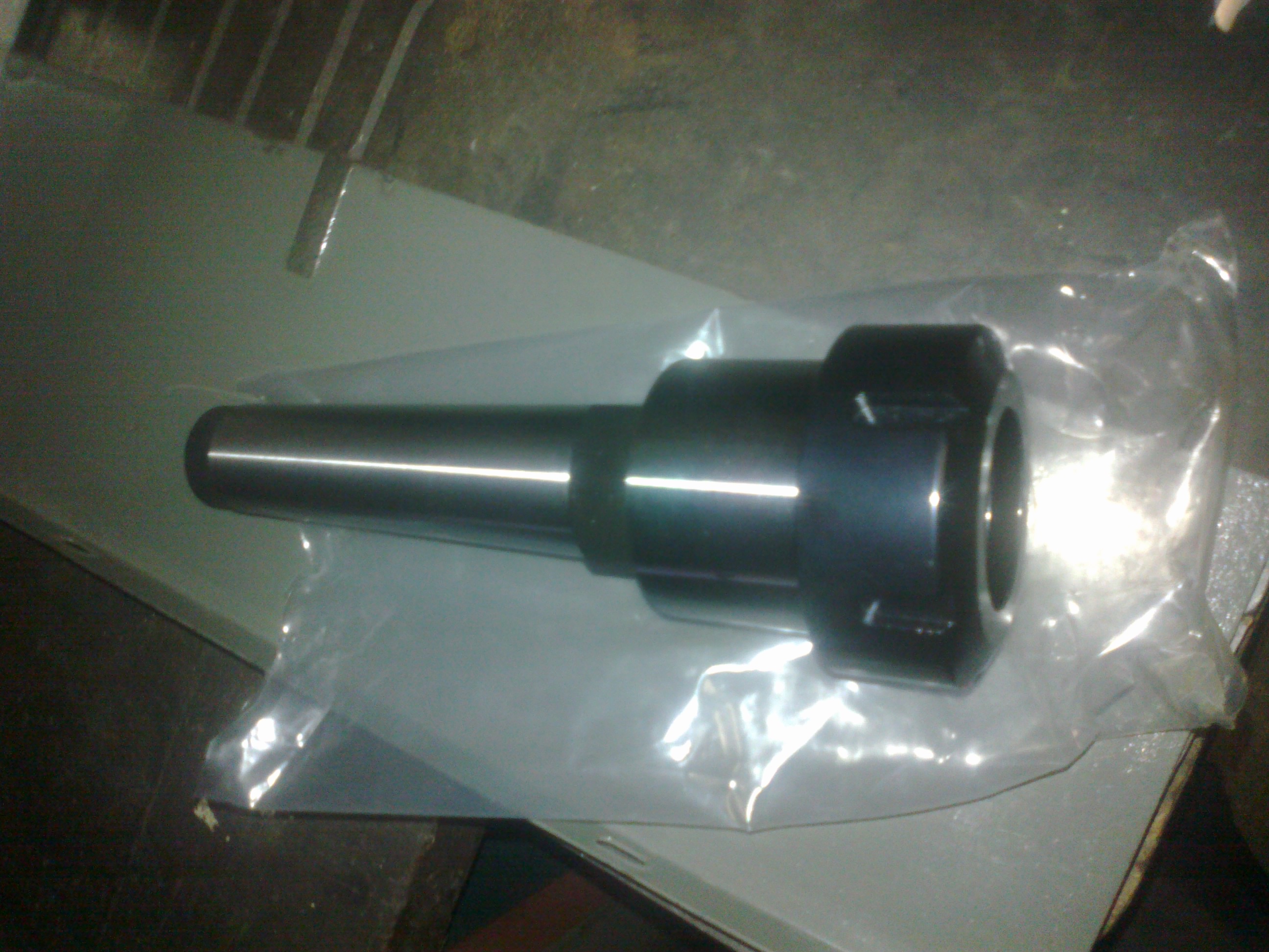

https://www.kovonastroje.cz/sk/Nastroje ... directed=1" onclick="window.open(this.href);return false;
Neviete mi niekto povedať či to ma unášač? na tych menšich er32 ten unašač vidno ale tu to nieje jasne ale skor tam nieje podla mna..

Tenhle držák mám , má M16 závit ,unašeč se dá dokoupit https://www.kovonastroje.cz/sk/Upinaci- ... html?cur=1" onclick="window.open(this.href);return false;

Morse kužel je samosvorný,žádný unášeč nemá a nepotřebuje,ta koncová sploštělá část je vyrážeč.

mirek42 píše:Morse kužel je samosvorný,žádný unášeč nemá a nepotřebuje,ta koncová sploštělá část je vyrážeč.
http://www.stimzet.cz/data/technicke_nazvoslovi_cz.html
a prečo na freze je zospodu ten obdlžnikovy otvor ktory prechadza do morze kuželu..aj na osemnastke je morze v koniku neni tam unašač a preto su take dodžubane tie morze dutiny

Nevím,jaký obdélníkový otvor máš na mysli.

Ta obdélníková zápust je pojistka proti protočení kuželu v dutině. To, že je Mk samosvorný, neznamená, že se to nemůže z nějakých důvodů stát. Většinou unášecí plochy mají jen trny, vyvrtávací hlavy atd., ale třeba čelní válcové frézy s Mk stopkou ne. Stejně tak to mam dojem (ale nejsem s tím 100% jist a může to taky záležet na konkrétním provedení redukce) nemají redukce z frézovacího Mk na vrtačkový Mk.

dnes mi došla tato hlavička z kovonastrojov.cz len kluč tam nebol pribaleny toto by ma zaujimalo či zabudli ho pribaliť alebo sa to extra kupuje

nevím jak v kovonástrojích, ale upínač je upínač a klíč je klíč.. obojí jsou samostatné položky, upínačů jsem koupil desítky a klíč jsem nikdy nedostal.. jedině se dá koupit nějaký set upínač kleštiny a tam může být i klíč..
jedinej klíč co se dává standartně je imbus na VBD šroubky

peter1 píše:dnes mi došla tato hlavička z kovonastrojov.cz len kluč tam nebol pribaleny toto by ma zaujimalo či zabudli ho pribaliť alebo sa to extra kupuje
kupuje se extra
