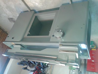

Lože je přebroušené, brusič říkal že ubral 0,3, tak nějak to vychází i podle měření.

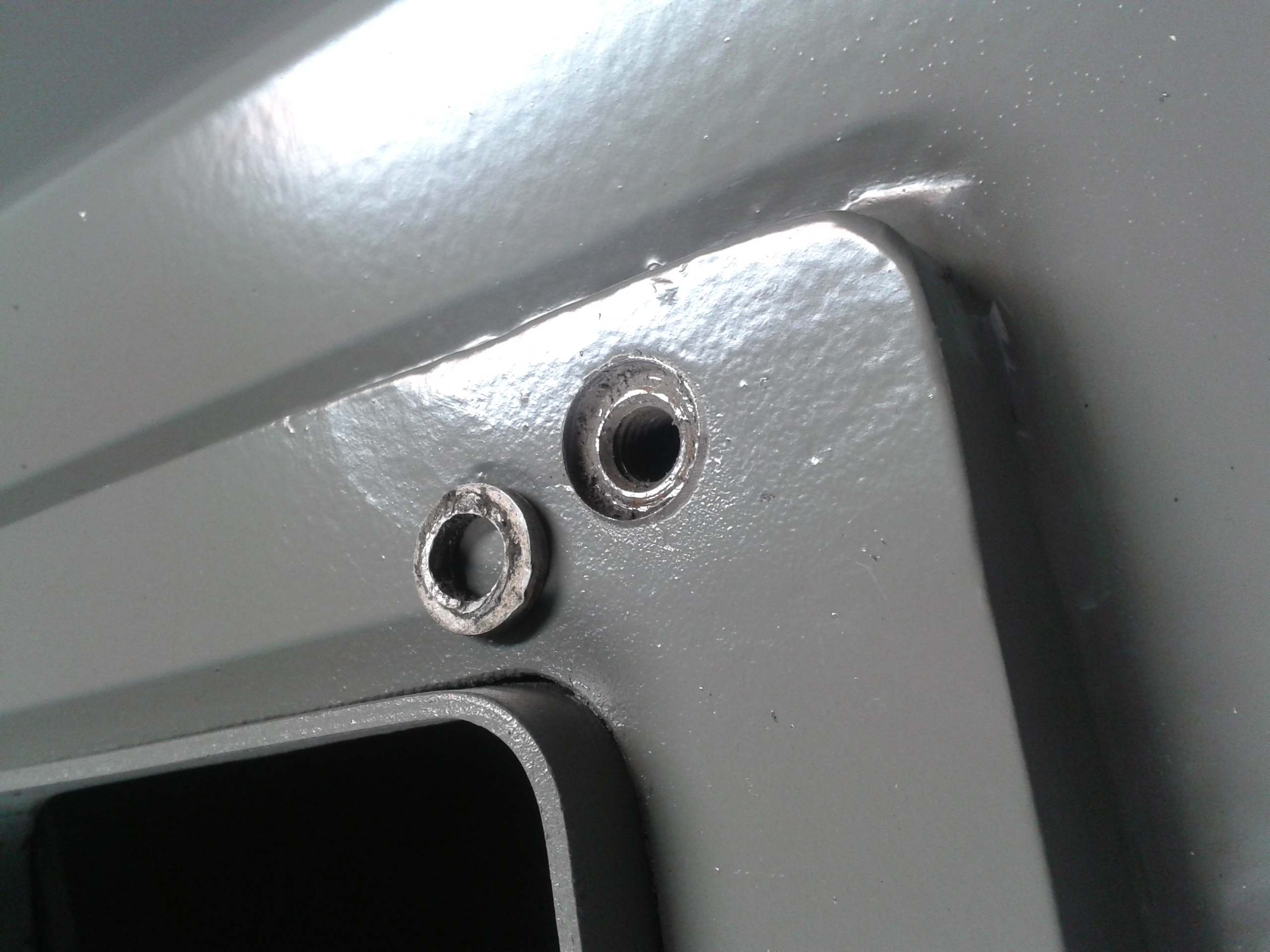

Před broušením jsem si nevšiml jak hluboko je lože v jednom místě vyžrané korozí, na zadní straně pod univerzálkou na dráze pro koníka, je to sice v místě kde kůn už nemůže ale hrozně mě to nasralo, že já blbec jsem ten rezávý flek neprozkoumal pořádně před broušením, no ani mě nenapadlo jak hluboko to může být, je to přece litina ta moc nehnije, říkal jsem si ze to přebroušením zmizne. :mrgreen:
Chtěl bych s tím něco udělat hlavně at to nepostupuje časem dál, hlavně když na to poteče emulze, takže bych to trochu nechal vyžrat svou oblibenou kyselinou fosforečnou, ta zaručeně sežere korozi, používám to už léta na odrezování, a pak zamáznout nějakým tekutým kovem. má někdo zkušenost s produkty od mowychem, mám jejich tušírovací barvu a ta stojí za prd, ale prej epoxidy mají super,mám ještě nějaký zbytek diamantu ale to už bude staré jak svět

Příspěvky: 23337
12. 4. 2018, 7:17
jak uz tu mnohokrat bylo psano
z dobre nabichane emulze koroze neni
nehledal bych tam problem
vyzirat to nejakou kyselinou mi prijde extrem
koroze postupovat nebude kdyz ji na to neposkytnes podminky
kdyz tam nalejes kyselinu
jak ji pak zastavis kdyz se ti nasakne do tech poru?
az sezere rez pujde po zeleze
drobne dulky nebudou mit na funkci vliv
ma to cenu resit?

Zastavovat nemusi reakcio sa povrch pasívuje a tak nebude dovhadzat k korozii.
Osobne by som kaslal na to, bude to aj tak vesinou namazane olejom. Ale ak mas velku chut zalej to epoxidom alebo tekutym kovom.
Na tvojom mieste by som mal skor starost ci sa to podari poskladat aby to vsetko sadlo.

Přesně tak,tuhle kyselinu zastavovat nemusíš používá se naředěná na cca 10% a povrch pasivuje, Jinak se to dá zneutralizovat třeba roztokem sody na prádlo :D ,
Je to prakticky to co koupíš jako odrezovač ale lepší :) používám to jako odrezovač na cokoli, rezavý šrot do toho ponoříš a za den máš krásně čisté a stříbrné díly, stojí to babku a z jedné flašky si namícháš kýbel.
asi bych to neřešil, ale když to vypadá tak blbě. Škoda že jsem si toho nevšiml dřív
jinač začínám přemýšlet jak to lože uložím na stůl abych ho dotažením nezkroutil, původně bylo na hliníkových podložkách ale ty jsou totálně rozmačkané a i materiál okolo závitu je výtáhlý, takže si myslím že nebude stačit utočit 8 stejných podložek, ale ze to budu muset postupně dopasovat

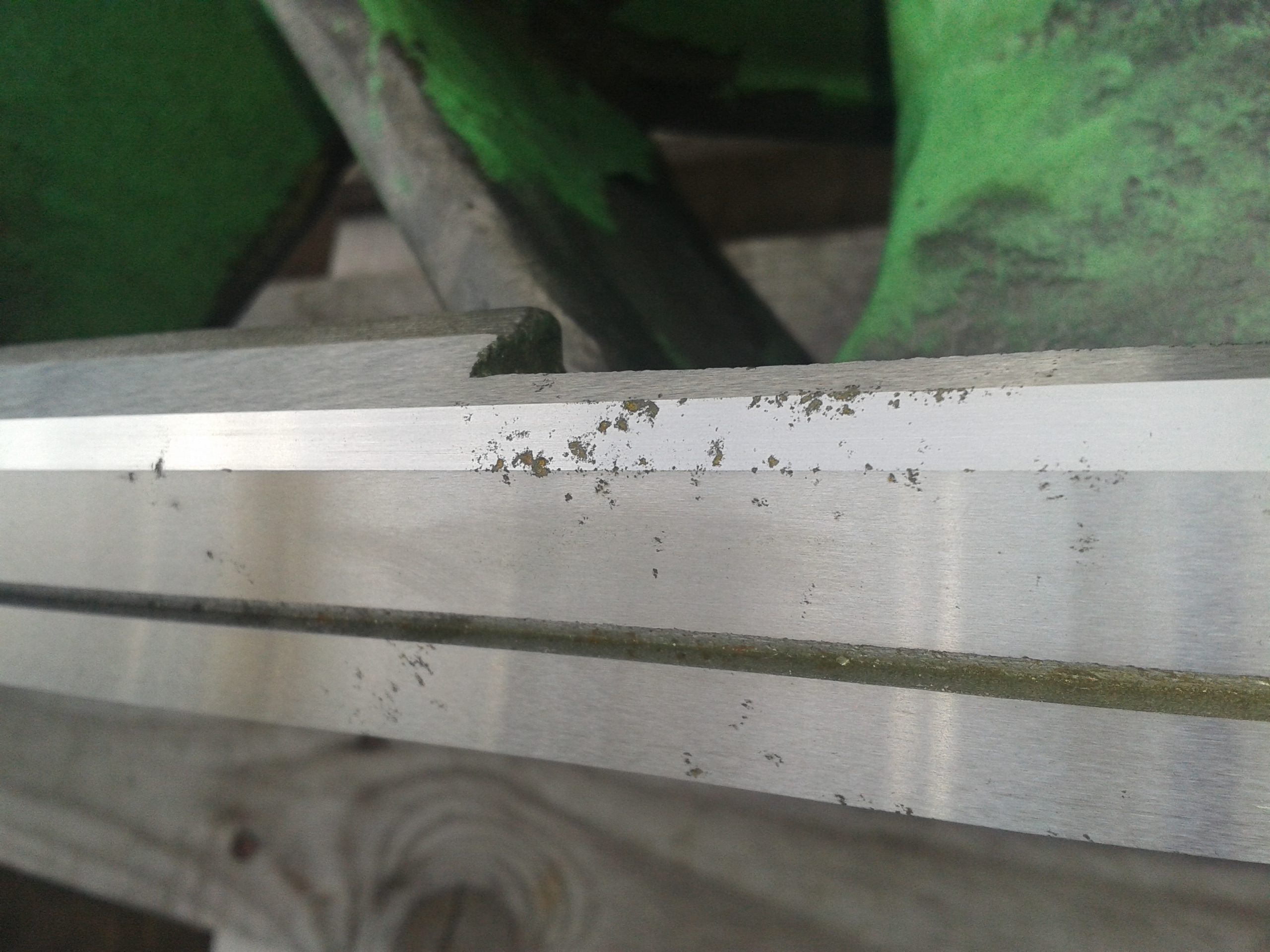

12. 4. 2018, 10:03
Brusičovi dát to pazourách. To že nechal ty fleky, měl se zeptat, když už viděl, jak to vypadá. Ale ten povrch dle fota je na přesdržku. Vezmi starý paďoš (padesátník, nebo desetník) na plocho přejeď několikrát po ploše a uvidíš, jak píše. Teď už ti nezbývá nic jiného, než vzít keramický kamínek a za stálého máčení a oplachování ten povrch alespoň trochu zkulturnit. Na ty díry by Diamant úplně stači, ale jsou tak malé, že bych to nechal tak, stejně by se to vylouplo. A zvětšovat díry a poté lepit je zhovadilost. Polej to Colou a pak namasti a ono se to zažije.

Kdyby brusič měl ty fleky díry odbrousit, musel by stáhnout tak další milimetr a to bych fakt nechtěl, myslíš že ten povrch je moc nahrubo, že by to chtělo trochu obtáhnout?

12. 4. 2018, 10:36
Já vím, co je v Cole :lol: , proto ti to píšu.
Ten povrch dle fotky je hrozný. Zkus to opsat nějakým hliníkem a nafoť.

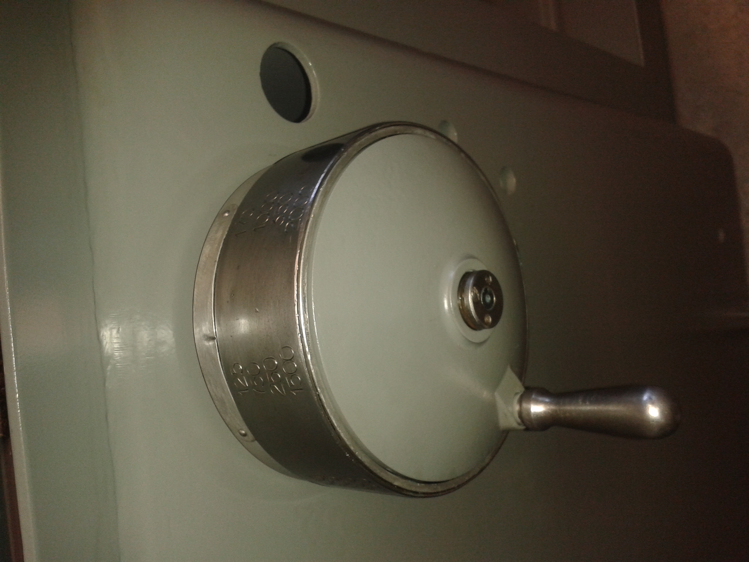

Přibyl další kousek variátoru

Variátoru?

vitex píše:Variátoru?
ovládání variátoru, no ten buben přece :)

Já jen že jsem se nestkal u variátoru s takovým rozsahem otáček.
