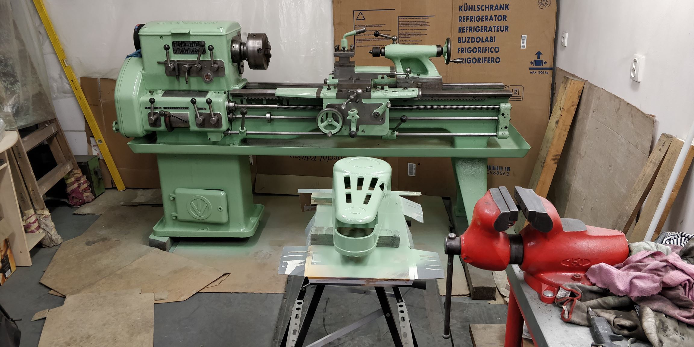

Já jsem o víkendu trochu skládal - už to zase začíná připomínat soustruh
Volman N18
lukaspecenka
- Příspěvky: 26
- Registrován: 3. 12. 2016, 8:22
- Bydliště: Pečky
Ahoj, změna hlučnosti se neprojevila žádná.
Jen doufám, že už se mi nebude (při delší práci) hřát uložení sklíčidla (vřeteno). Když jsem třeba hodinu soustružil v kuse, tak už to mělo tak 40 stupňů. Myslím si, že to bylo tím hustým starým olejem, který už nemazal, tak jak by měl. Tak jme vyčislili tu vaničku nahoře a i trubičku k ložisku (a vyměnili olej) a doufám, že to teď bude lépe mazat. Uvidím, jak budu něco déle soustružit.
Když dělám takovýhle repas stroje, tak mě můj šéf naučil čistit i místa na který se při výrobě nedbá, často tam najdeš písek politý barvou, to ničí olej,je potřeba to všechno zákoutí vyčistit ikdyz je to práce na týden. Taky odbrousim všechny ostré hrany a rohy, výstupky. Nejhorší jsou stroje po go,kde vyrstvili barvy na sebe a ty se pak oloupavaj a zadiraj ložiska.ted třeba dělám repas Hov 63 a tam je asi půl Kubíka místa..bylo to sloužity a zase po špatně provedené go. Pro Volman stroje mám slabost a tohle se ti daří.

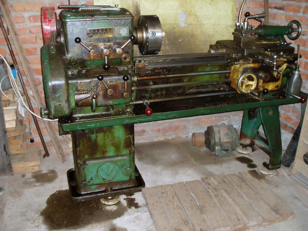

Našel jsem na webu obrázek podobného Volmana jako máme my, je mu dost podobný, ale není to on. Nicméně proč to sem dávám, je na něm rok výroby 7. 11. 1940 (je to na ruském fóru https://www.chipmaker.ru/topic/7284/" onclick="window.open(this.href);return false;).
Takže ty naše Volmany N18 by mohly být +- z té samé doby.

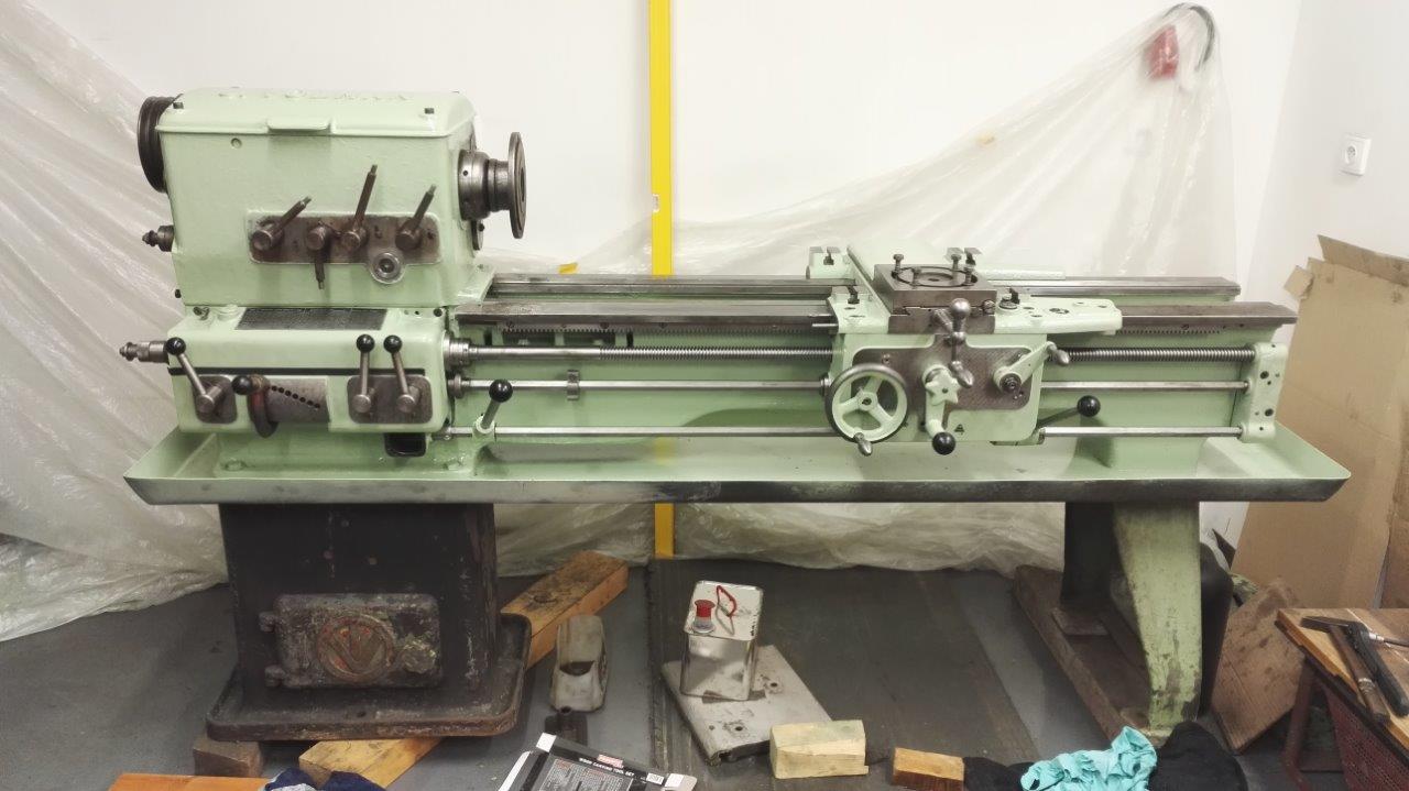

Vypadá velice dobře, parádní práce. Za chvilku už na něm budeš dělat o 106.
