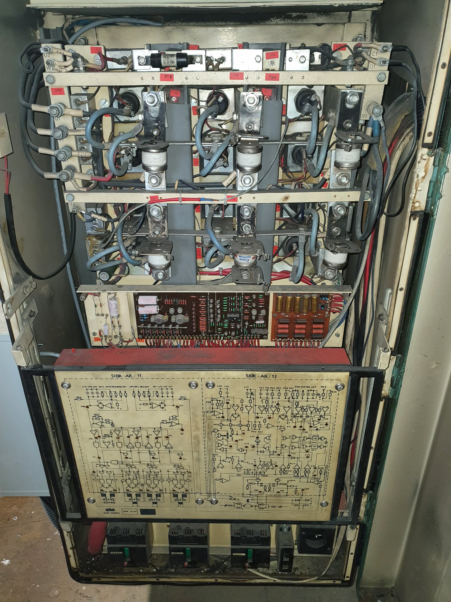

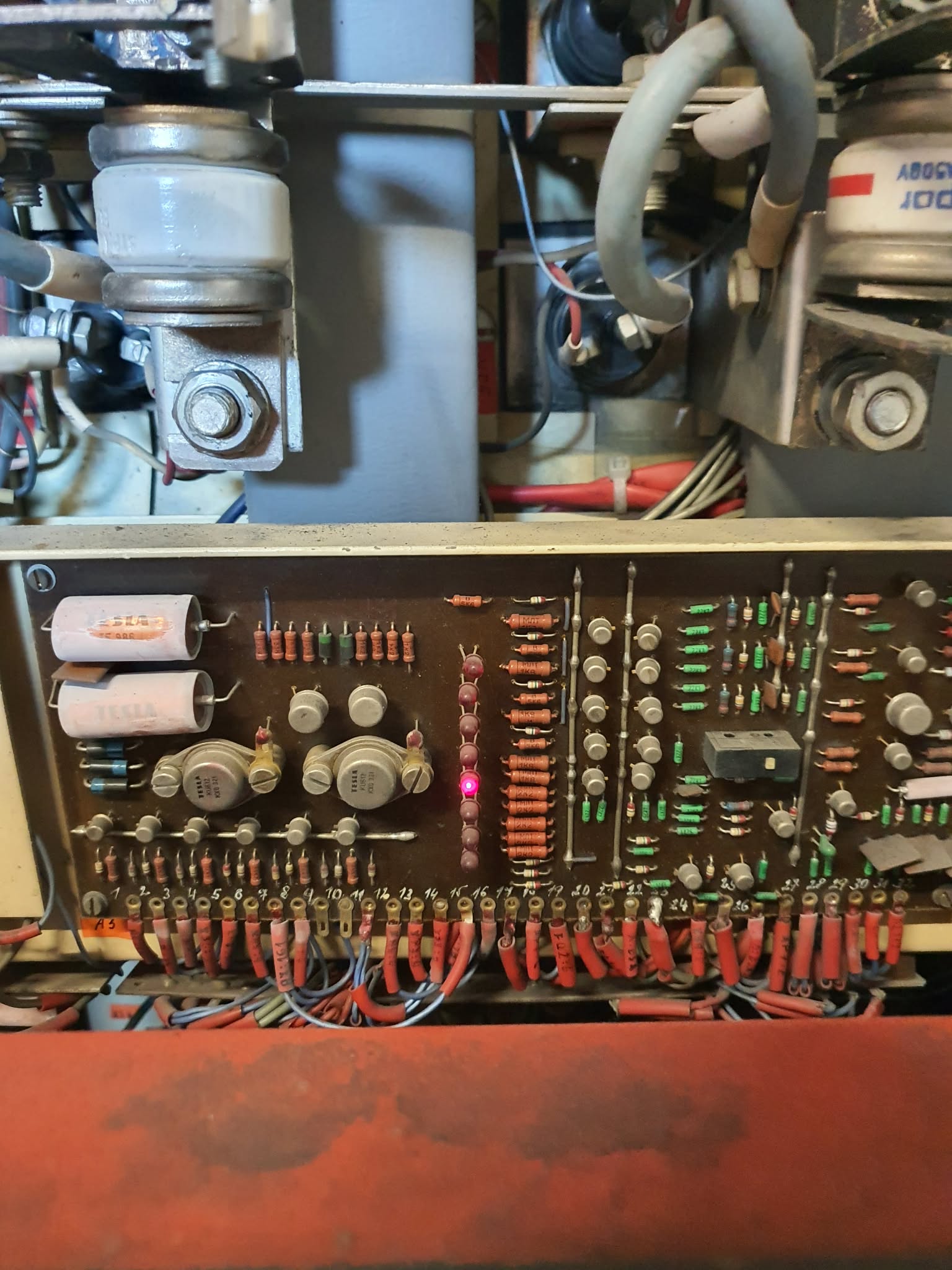

ufosi
Začátečník
Příspěvky: 1
Registrován: 28. 1. 2026, 6:32
29. 1. 2026, 5:25
Vítám,
Mám soustruh SUI 50RP, ve kterém je systém Tyros. Koupil jsem ho v takovém stavu, v jakém je. Stroj spustí řízení atd., ale vřeteno se netočí. V okamžiku spuštění vřetena se rozsvítí červená kontrolka jako na fotografii. Má někdo podrobnější dokumentaci a ví, co tato kontrolka může znamenat?
