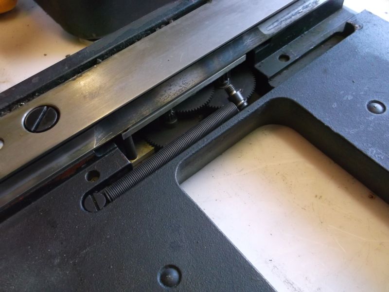

r4cv píše: 15. 1. 2021, 9:31 Mechanizmus pruziny je na obidvoch osiach funkcny, ale bez tlmenia. A to vyzera, ze tam kedysi cosi bolo a uz nie je.
Kto by mal dovod nieco take zospodu tazkeho stroja brat? Nejde mi to do hlavy.

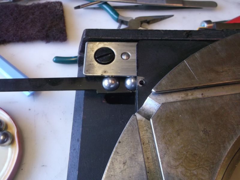

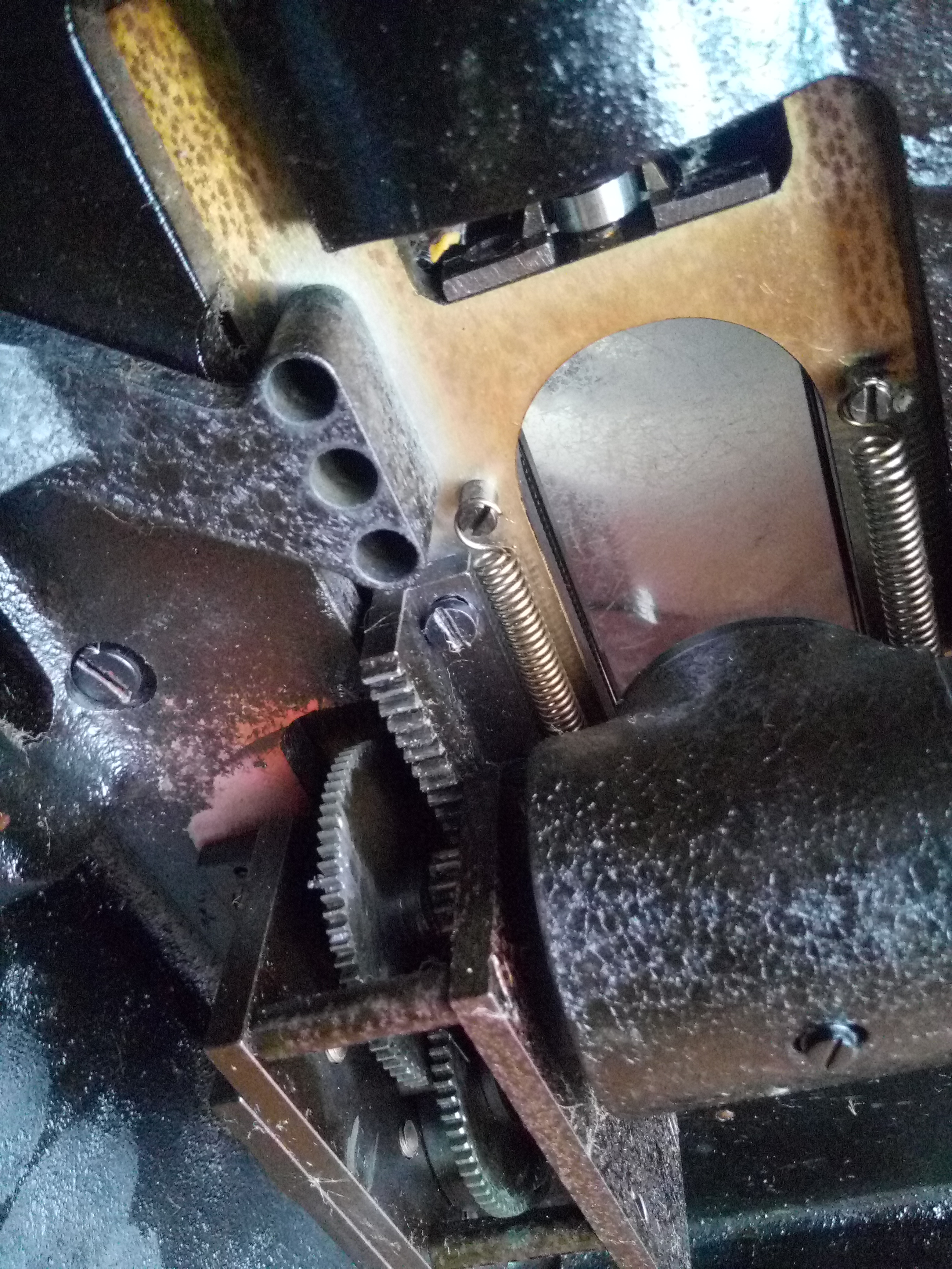

r4cv píše: 15. 1. 2021, 6:41

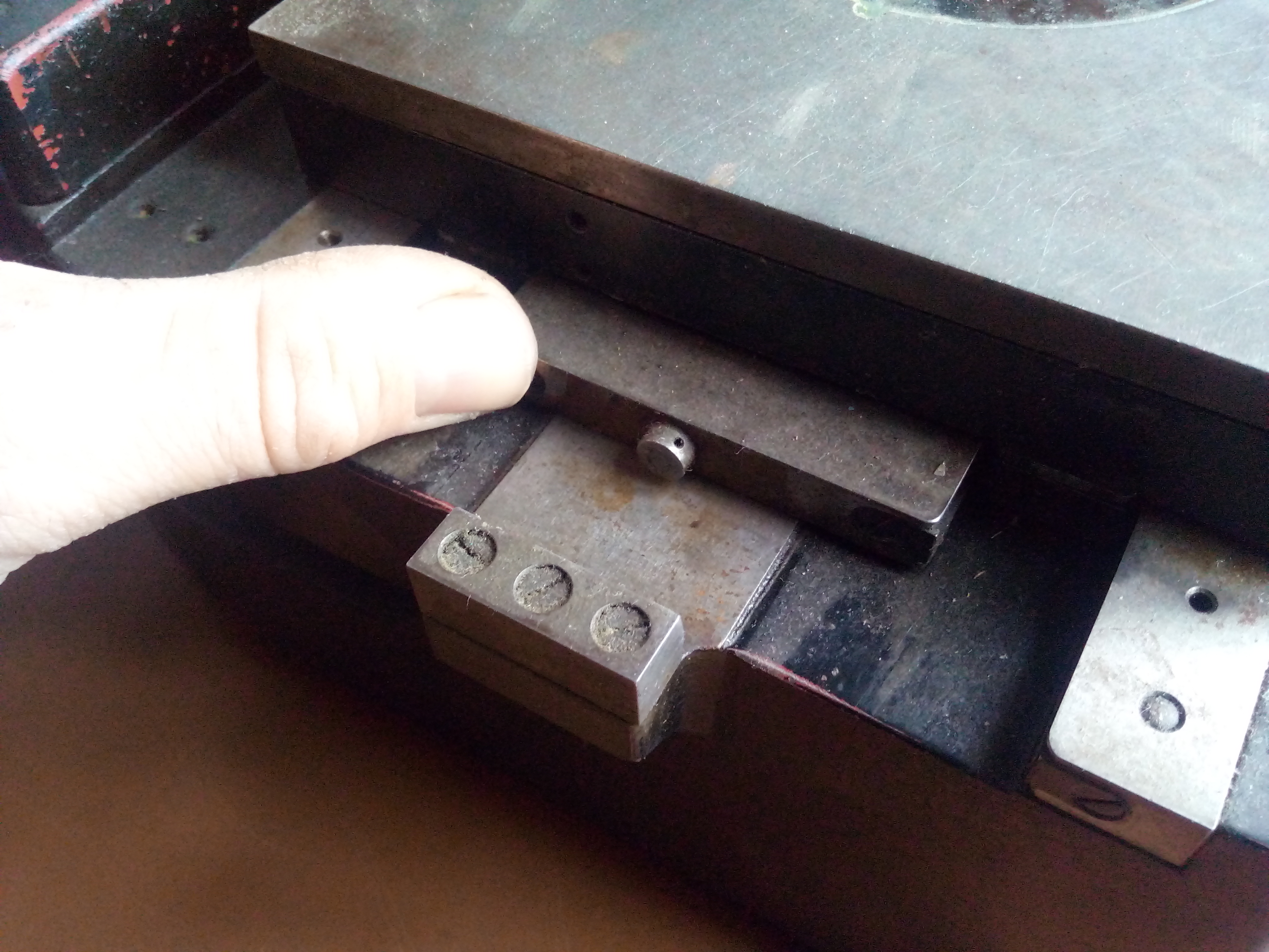

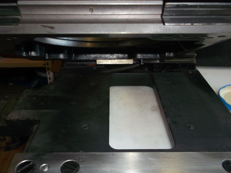

naspodu stola som pri čistení našiel otlačok v zaschnutom oleji od niečoho. neviem čoho.
na ráme (zelená) aj na posuvnom stolíku (červená). čo tam patrí?
očistil som aj dostupnú časť vedenie stola, ale stále počujem nejaké nečistoty medzi guličkami. ako sa to dá rozobrať bez poškodenia? nie je v nejakom návode postup demontáže? neviem, či začať otočným stolom, alebo to celé dať dolu aj s vedením a rozobrať potom na stole.
Na niektorých typoch býval ozubený hrebienok, ktorý roztáčal zotrvačník, a tým brzdil pohyb stola proti ťahu pružín, možno to bolo na niečo podobné.
Nie sú na koncoch vedenia dorazové šrobky? Tie by po vybratí mali dovoliť vyjsť stolu von (po demontáži pružiniek a príp dalších vecí aby to prešlo von. Guličky budú asi iba na začiatku a na konci- na každej strane dve v plieškovom vedení.

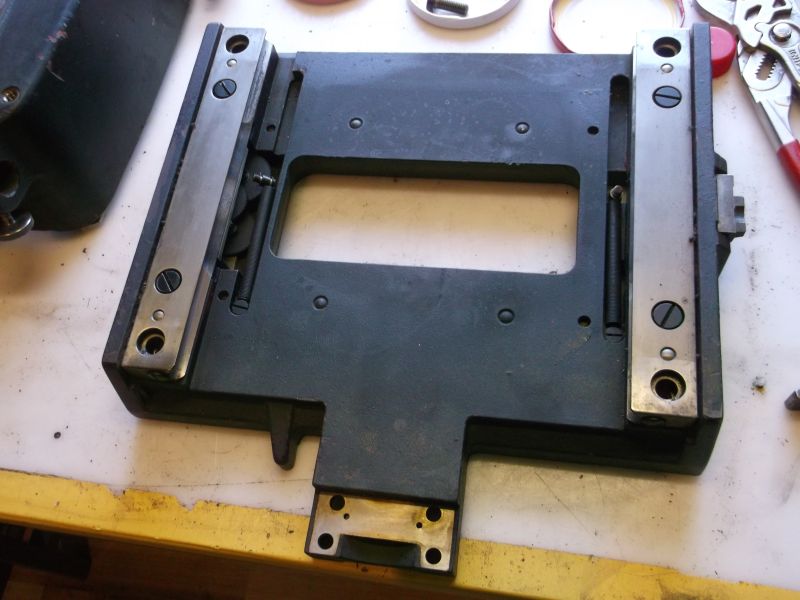

17. 1. 2021, 6:05

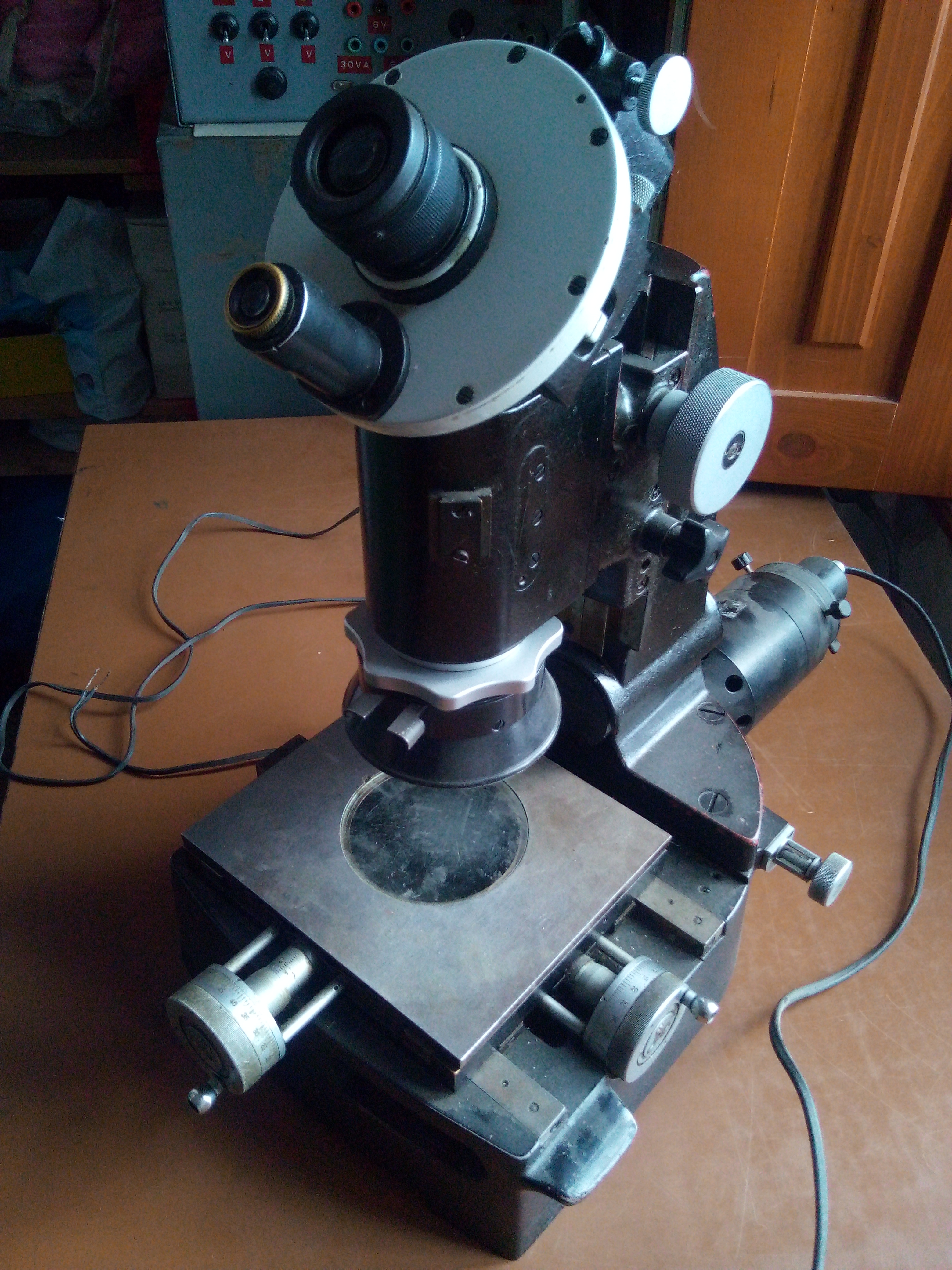

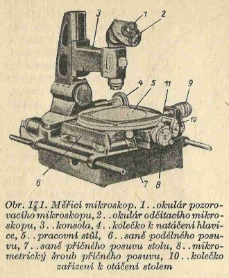

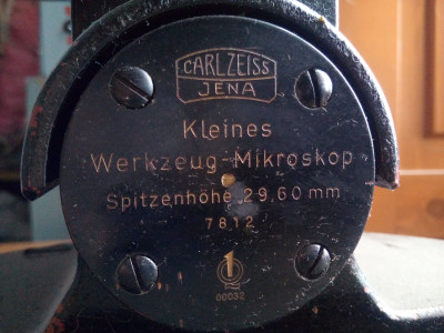

presne tento typ mikroskopu mám:
neviem z akej knihy to je, stiahol som to niekde na nete.

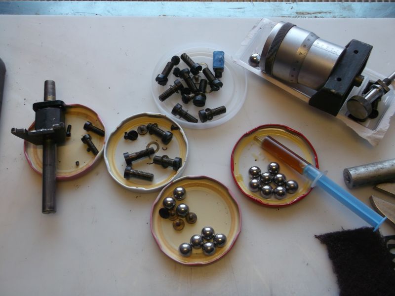

pokračoval som v čistení stolíku.

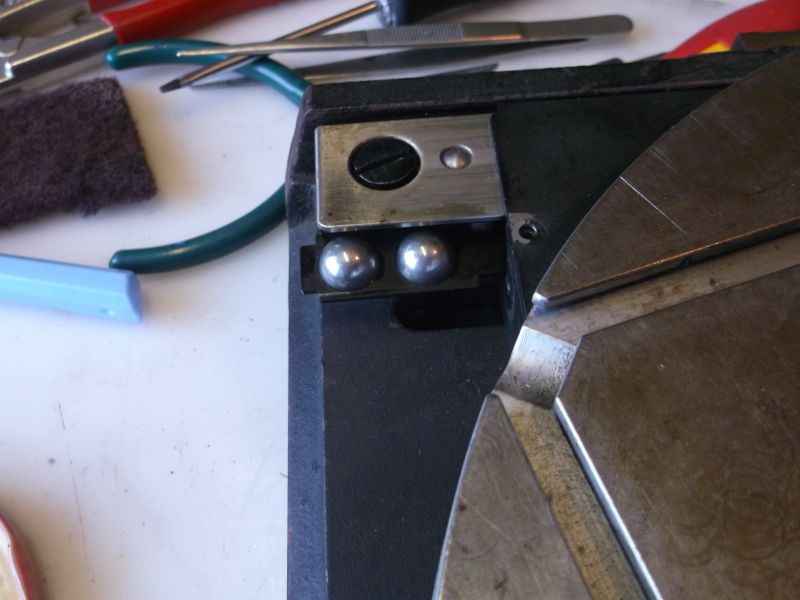

najprv som chcel dať dolu pozdĺžny posuv. uvoľnenie dorazových skrutiek na vedení a vysunutie stolíku do strany bolo bez úspechu.
tak som dal dolu celé vedenie. je prichytené zospodu pomocou 8 skrutiek. vysunutie oboch vedení s kolíkmi z rámu a stolík bol vonku.

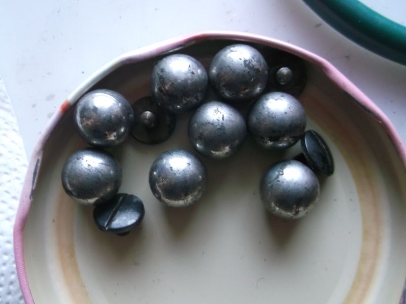

pravdepodobne by to aj tak nešlo vytlačiť von, guličky boli riadne zalepené špinou.

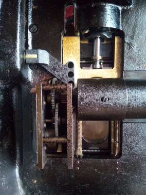

potom nasledoval priečny posuv. na jeho uvoľnenie som dal dolu aj mikrometrickú skrutku a náhon otočného stolu. potom som mohol zo spodnej strany uvoľniť pružiny.
na priečnom posuve bola brzda. pri demontáži som zistil, že tento mechanizmus je odmontovaný a len tak posunutý. pravdepodobný dôvod je zlomená hriadeľka a pastorku hrebeňa. ten sa pri posuve zasekol. preto to niekto vyradil z činnosti a ten spodný demontoval.
otočný stolík som dolu nedával. ten bol v poriadku.
po očistení všetkých drobností som to dal naspäť jednoduchšie, podobne ako písal Qwer.
nahodil som vedenia na rám, zavesil pružiny, položil na svoje miesto
a napokon vložil do vedenia guličky s klietkou.
demontáž a čistenie 2 večery, montáž späť cca 2hod. keď poznáš postup, ide to rýchlejšie.

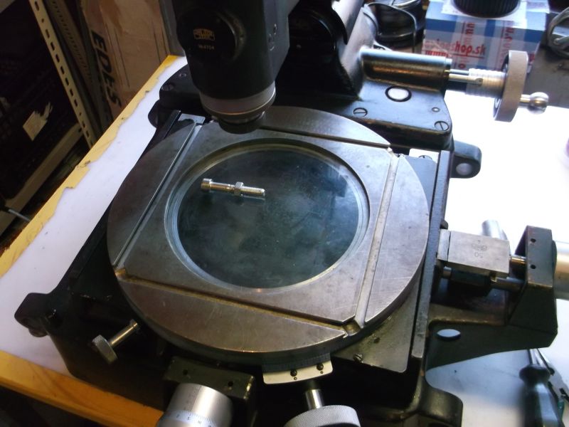

takto vyzerá po vyčistení, ešte treba spraviť optiku.

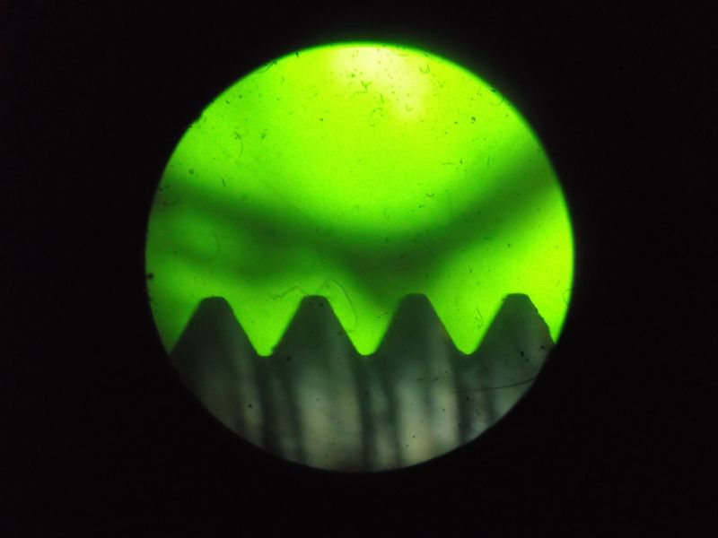

prvý kuk na skrutku, čo som našiel pod stolom. naživo to vyzerá lepšie, chcelo by to nejakú redukciu na fotoaparát. vlastne ju mám, ale na kinofilm.

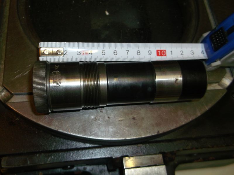

no a tieto objektívy potrebujem zohnať. mám 3x, ešte by sa hodil 1x a 1,5x
ešte je prach v tej optickej uhlovej hlave, alebo ako sa to volá. priamo na nitkovom kríži. ale to sa bojím rozoberať.

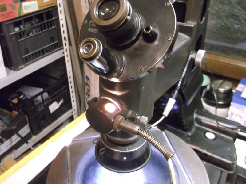

ďalej tá spodná lampa hreje ako blbá. 75W je proste moc. asi tam časom spravím nejaké LED svetlo.

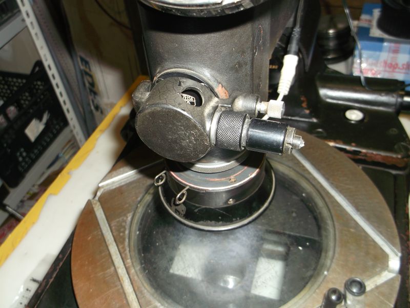

ako sa osvetluje ten odčítací uhlový okulár? je tam naspodu viečko so zrkadlom, ale spodná lampa tam nedosvieti. patrí tam nejaká prídavná lampa?

17. 1. 2021, 6:26
Na úhlový okulár by měla stačit jedna běžná ledka.
Žárovka 75 W pro hlavní osvětlení asi bude zbytečně moc, já tam mám LED 1 W.

Na osvětlení zrcátka je originálně další osvětlovač, nasune se na rybinu pod zrcátkem. Anebo já teda natáčím zrcátko k oknu. :)
V hlavě (okuláru) se často vyskytne prach, ale někdy je to i plíseň, pak je to blbé (na vyhození). Ale dvě hlavy jsem si čistil a celkem se povedlo. Rozebrat to celkem jde, ale problém je to smontovat v absolutní čistotě. Mě se to povedlo tak nějak plus mínus, prach (spíš usazenou emulzní mlhu) sem lihem vyčistil, ale v okuláru jsou vidět drobné nečistoty, zanesené při montáži dokupy.

Ja tam nemám tú rybinu, tak to musím vymyslieť inak. Z vrchného osvetlenia na okulári asi spravím jednu ledku, nech svieti nahor do toho zrkadielka.
budem robiť aj tú spodnú lampu na LED, mám malú cca 6W. už som ju odskúšal a svieti to dosť. Plánujem to všetko zapojiť na jeden zdroj od notebooku, ktorý je prebytočný. používa sa spodné osvetlenie vždy? od neho by som potiahol káblik ku vrchnému.
na to vrchné by som mohol dať biele ledky, mám ich cca 100ks, večer vyskúšam intenzitu.

Spodní osvětlení zapínáš, když chceš vidět profil, hrany, obrys. Horní osvětlení si zapínáš, když chceš vidět povrch. Málokdy svítí obojí dohromady. Barvu světla chce vyzkoušet, mě se třeba lépe dívá na žluté žárovkové světlo, ono v každé barvě ten povrch vypadá trošku jinak.

mám ten stejnej i s příslušenstvím včetně toho doppelbilderu, tady máš prospektomanuál :)

cez víkend som do pôvodného obalu vrchného osvetlenia dal 36ks bielych lediek. funguje to výborne, priamo na 9V adaptér.
a dnes som čistou náhodou priložil čosi, čo bolo v krabici k mikroskopu a ono to je lampa na uhlový okulár. mám veľkú radosť. :)
