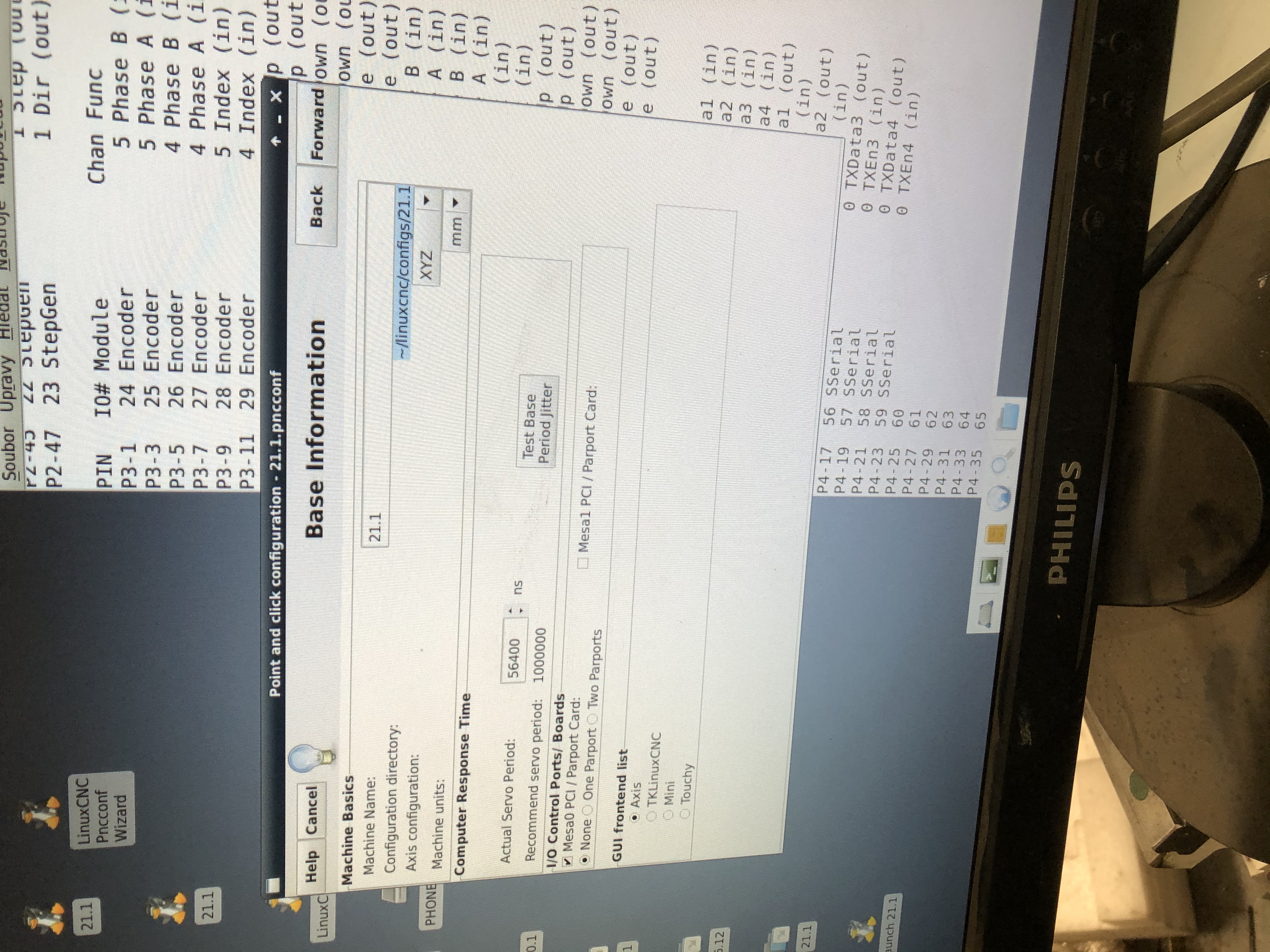

Většina mazáků co tady používá LinuxCNC tak nepoužívá konfigurátory vůbec. My slabší používáme konfigurátory jen pro nějaké to první vykopnutí. Já třeba vřeteno nekonfiguruji v konfigurátoru vůbec, protože těch možností jak provozovat vřeteno je milión a než bych se učil konfigurátor, tak se raději naučím princip.
http://linuxcnc.org/docs/2.8/html/examples/spindle.html
Tudíž pokud chceš, aby Ti tady někdo poradil, tak je lepší sem nedávat fotky konfigurátoru, ale dej sem klidně rukou nakreslené schéma, co a jak máš zapojené, manuál driveru a část Halu, která se týká vřetene. Pak zvýšíš pravděpodobnost, že se někdo ozve.

K jednomu z těch obrázků: opravdu to vřeteno umí 120 tisíc RPM?
Pokud máš Mesu, tak nějaký jitter v řádu 50000ns neřeš, to nepředstavuje žádný problém.

Mexi - s tou latenci. Přečetl jsem toho hodně, ale nikde není napsáno jakou hodnotu to má mít s tou mesou.
Když jsem po padesátém pokusu tu latenci nenastavoval, tak už ta chyba nevyskočila.
Tak nevím.
25. 1. 2021, 4:34
Mardako píše: 25. 1. 2021, 4:12 Mexi - s tou latenci. Přečetl jsem toho hodně, ale nikde není napsáno jakou hodnotu to má mít s tou mesou.
No snese to tak 1/3 intervalu. Limitně možná až polovinu.
Pokud máš interval servothreadu 1 000 000 ns, tak třetinu z toho bude zvládat s prstem v nose.

A mohu se zeptat jak se bude chovat Mesa vs paralelní port při neočekávaném velkém zpoždění latenci?
Paralelní port prostě sežere kroky a stroj vesele v lepším případě pouze vyrábí zmetek.
Ovšem jestli jsem to dobře pochopil, tak Mesa je řízená polohou a rychlosti:
Kód: Vybrat vše
net x-output     <= hm2_7i96.0.stepgen.00.velocity-cmd
net x-pos-fb     <= hm2_7i96.0.stepgen.00.position-fb
Takže si říkám, že při při neočekávaném velké zpoždění by to mohla dohnat. Je má teorie správná?
LinuxCNC - MESA 7i96
zz912.webnode.cz
25. 1. 2021, 7:10
Nevím. Nezkoumal jsem to z pohledu co se stane, když přijde další perioda servocyklu a zpracování té předchozí ještě nebude hotovo.
Ale dalo by se zkusit. Zdrojáky driverů pro Mesu jsou k dispozici.
Tak by se dal vyrobit speciální testovací driver, který by záměrně třeba každou 10. periodu uměle protáhl zpracování tak dlouho, že by se to nedalo stihnout a zákonitě by muselo dojít k překryvu period.
No a ukázalo by se, co to udělá.

zz912 píše: 25. 1. 2021, 4:57
Mardako píše: 25. 1. 2021, 4:12 Když jsem po padesátém pokusu tu latenci nenastavoval, tak už ta chyba nevyskočila.
Tak nevím.
Nechápu jak to myslíš? Latence je vlastnost, né nastavovaný parametr.
Ten parametr Max Jitter se zapíše do
parametru Actual servo period ?
Nebo jsem opět mimo ?
25. 1. 2021, 9:08
Mardako píše: 25. 1. 2021, 8:35 Ten parametr Max Jitter se zapíše do
Jo, jseš mimo.
Actual servo period je nastavená délka periody servocyklu. Ta by ale měla být tak 1ms nebo víc.
Je to v nanosekundách, takže 1000000.
On ti to tam i píše, že doporučená hodnota je milion.
Že je vedle toho tlačítko pro test jitteru je proto, aby sis to mohl otestovat a nastavit případně tu servoperiodu delší než 1ms (kdyby to PC mělo hodně špatný jitter, ale to není tvůj případ).
Takže tam prostě flákni 1000000 a nic neřeš.
