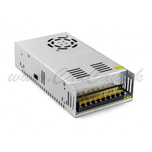

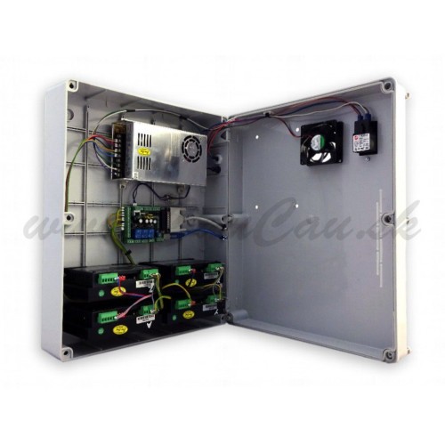

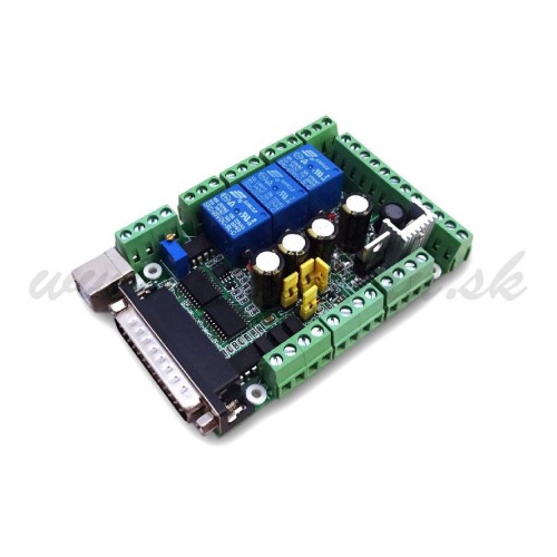

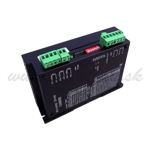

Hezký den,
Pánové mám problém. Mašina je již téměř hotová ale nemám elektroniku! Počítal jsem s tím, že koupím od CauCau Profi4 i krokáče, jenže Pán Dudáš mi napsal, že by byl radši, abych si koupil něco jiného. Prostě nechce mi to prodat. Bojí se, že budu mít problémy? Jsem totiž smolař! Ale...? To to mám koupit jako někdo jiný? OK:(
Má otázka je prostá. Jakou elektroniku (komplétní) a u koho koupit?
Požadavky:
3x motor od 5,6 do 12N.m.
3x koncový spínač
připojení ideálně přes USB nebo LAN, ale i LPT není problém.
ruční ovládač pomocí MPG
Nebo se mám pustit do vlastní stavby? Zkopírovat to co mám (Profi3) a koupit komponenty?
Jaké drivery, jakou oddělovací desku, zdroj? Co by jste koupili, aby to bylo dostatečně dimenzované a něco vydrželo?

pan Dudáš asi čte tohle fórum..
vždyť tady je o elektronice napsána hromada.. já osobně bych si koupil solo drivery a solo zapojil po svém, to že je něco v nějaké úhledné krabičce je sice hezké, ale budeš chtít něco změnit a máš smůlu, něco odejde měniš celek (kterej už zase bude třeba jinej..) univerzální deska i s driverama taky na nic.. odejde driver a smůla, vyměníš motor za jinej typ smůla..
ale pro člověka co neumí vzít pájku a myslet je samozřejmě ALLINONE krabička podstatně jednodušší..

Nebojím se poskládat vlastní bednu, ale netroufám si na víc. Prostě koupím hotové drivery, hotovou desku, hotový zdroj a nějaké ty vypínače a do bedny si to už zamontuji. Jen potřebuji vědět jaké drivery jsou dobré a spolehlivé a jakou desku.

Nakonec vyhrálo spojení z CNCshopu: motory 86HS85 8,5Nm + drivery EM806 + oddělovací deska + SmoothStepper + klasický napájecí zdroj.
Máte nějaké zkušenosti? Je Leadshine přijatelná kvalita, nebo je to nějaký šrot?
