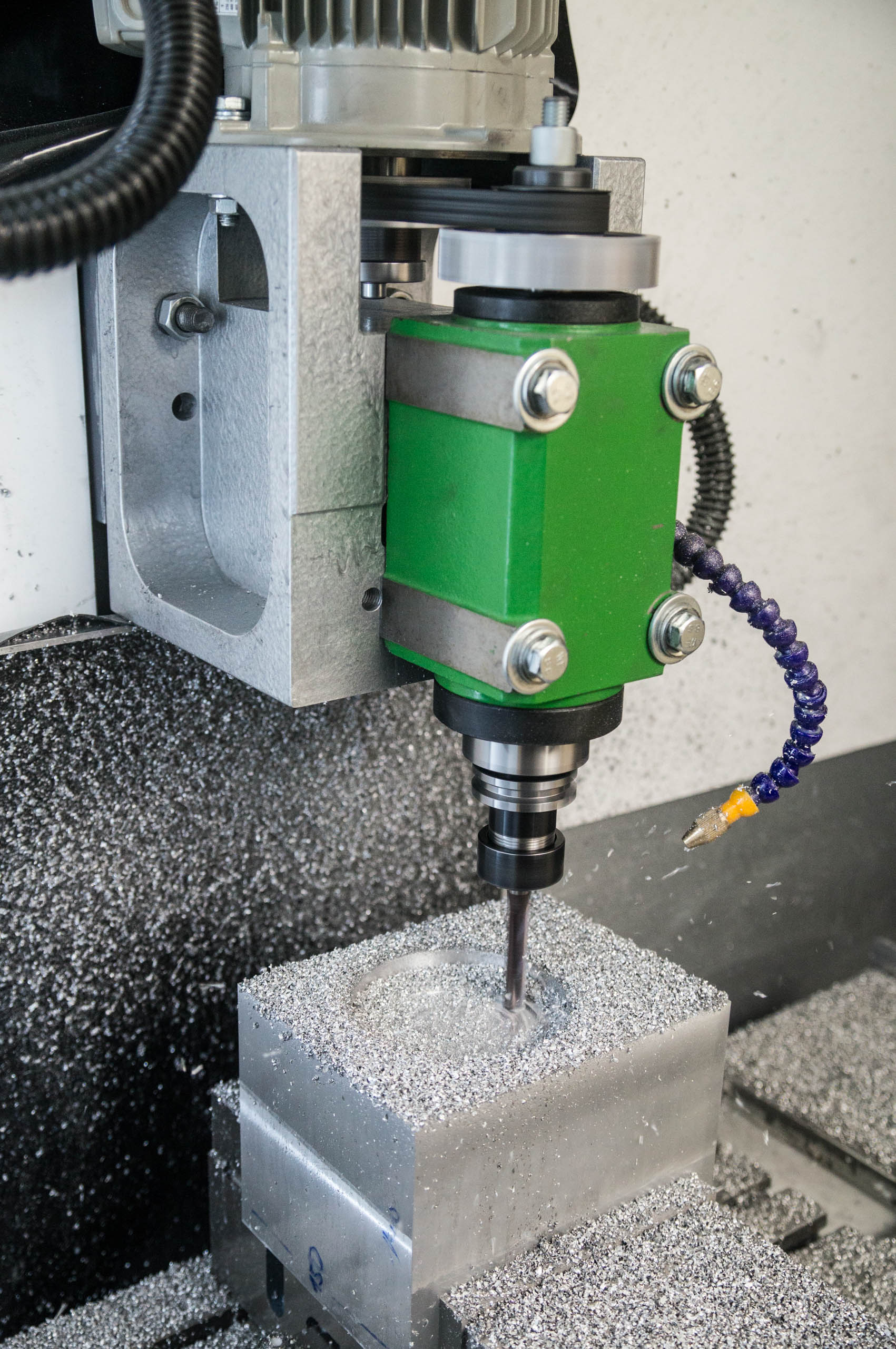

Je divné, že varianta pro 6.000 ot. stojí více jak pro 8.000 ot. V čem je rozdíl?

A taky je otázka, jaké jsou tam ložiska.
Třeba jsou u všech variant stejná a cena se liší jen naivitou kupujícího.
Kosoúhlá zde nebudou, ale rozebírat to nebudu.
U jiných prodejců jsou deklarovaná kosoúhlá a u některých je dutina připravena na hříbky pro ATC, které se realizuje mimo tohle vřeteno. Ale cena je vyšší.
Mlynek
Příspěvky: 136
Registrován: 8. 3. 2017, 9:14
19. 2. 2018, 3:43
Mě by se hodila ještě vysouvací pinola, ale nic jsem nenašel...
Čím to omotoruješ?
Už jsem tomu přišel na kloub. Ve verzích pro 3.000 a 8.000 ot. tam jsou ložiska:
2x 6006
3x 6007
a verze 6.000 ot. (v jiné nabídce také 5.000 - 6.000 ot.)
2x 6006
1x 6007
2x 7007 - což by měla být kosoúhlá.
rozdíl v ceně 80,- kč. Asi zvolím ta kosoúhlá.

Mně to běhá hezky tichučko. Ložiska ne se nehřejí, ne vibrují, prostě paráda. Oproti tomu verglu co bylo v BF45ce, luxus! Maximum jsem točil 11620ot. Mám to ale teď omezení jen na těch 8120ot.

Mart76 píše:Tak jsem se nechal strhnout a taky si nechal poslat to samé vřeteno jako Mrosconi.
Objednáno 4.2., u DHL jsem vyzvedával 15.2.
Z účtu strženo 4998,- Kč, DHL si nechalo zaplatit 1716,- Kč.
Zítra se zeptám v práci, jestli mi na tom někdo změří házivost.
Nemám doma páčkové hodinky, mám jen klasické (tisícinové) a těmi jsem měřil jen obvod. Ukázaly +-0,005.
V práci by mělo být i nějaké 3D měřící centrum.
Tak jak to dopadlo? Kolik Ti to hází?

Vezl jsem to vřeteno, kdyz byly ty velke mrazy. Abych na něj nezapomněl, tak jsem ho zabalene dal vecer do auta. Rano ho dotahnu do kanclu a asi za dve hodiny pecka do hlavy jaký jsem to debil. Vreteno jsem rozbalil a bylo cele mokre, jak se na nem vysrazela vlhkost. Plochy litinoveho telesa uz zacaly chytat lisku. A to jsem je doma po priletu z Ciny lehce potrel olejem. Doufam ze to neudelalo nejakou paseku uvnitr.

Po mesici provozu absolutni pohoda.
