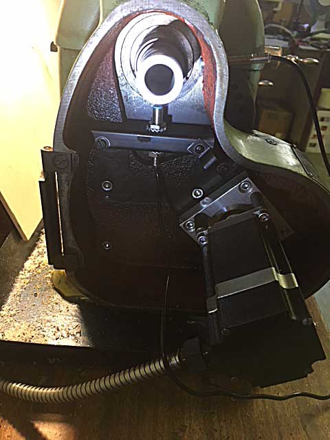

tady jsou vidět ty indukčáky a kroužek na vřetenu

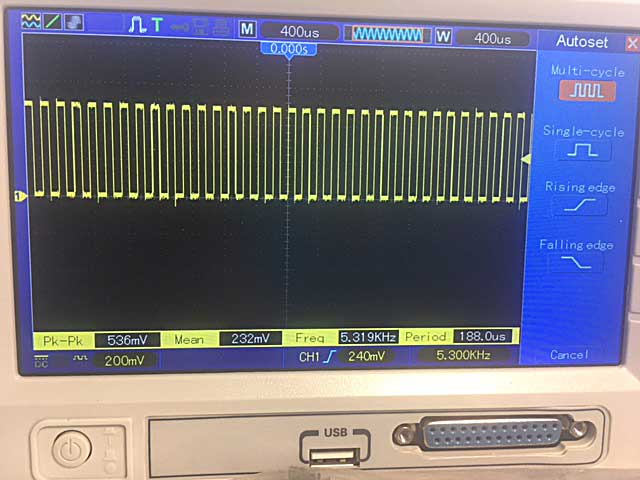

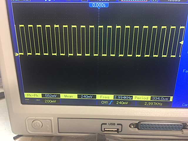

tady by mělo být 333.3333333uS
tady by mělo být 188.888888uS
