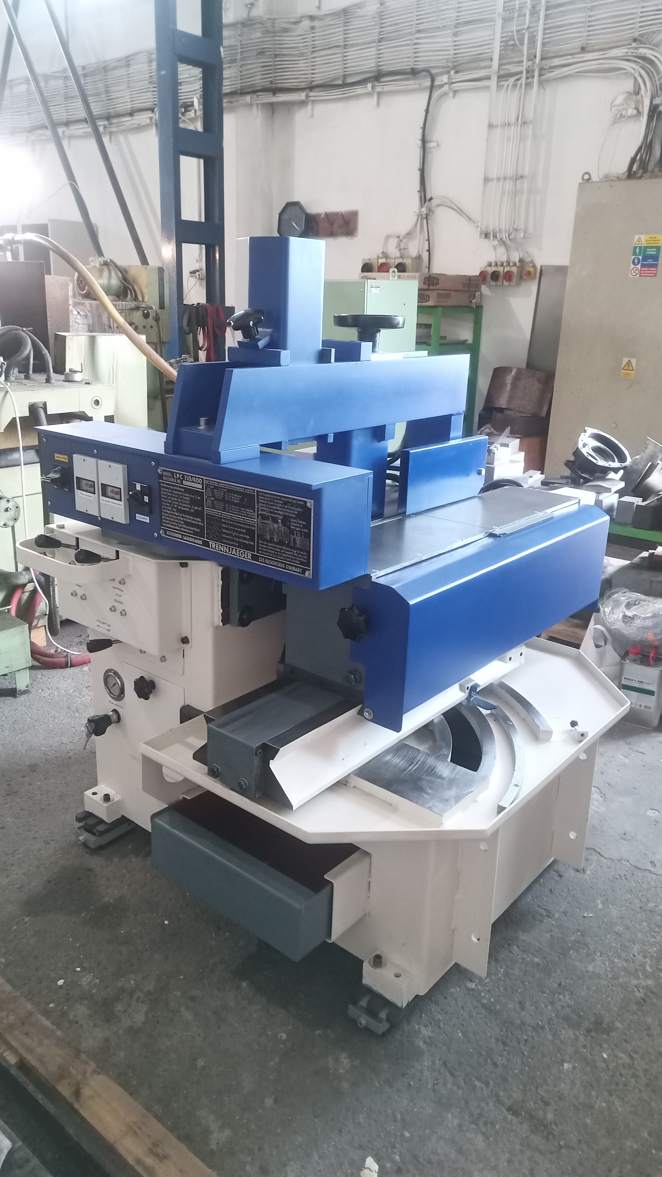

Robíme len nastrojovky ocele, a 90% vstup do výroby je kváder. Raz sme sa pokúšali spraviť rez 120x350mm do K110 na pásovke, bola to vtipná paródia.
Od člena fóra som kúpil starú kotučovku, tá išla rovno na GO. Hydraulický posuv, šesť rýchlosti kotúča, hydraulické naklápanie, hydraulický stavitelny prítlak materiálu v dvoch osiach, na zákazku povlakovane kotúče na nastrojove ocele. Trochu trvalo kým sme to odladili, ale minulý týždeň rez 300mm dlhý s kolmosťou 0,5mm - presne to čo potrebujeme.
