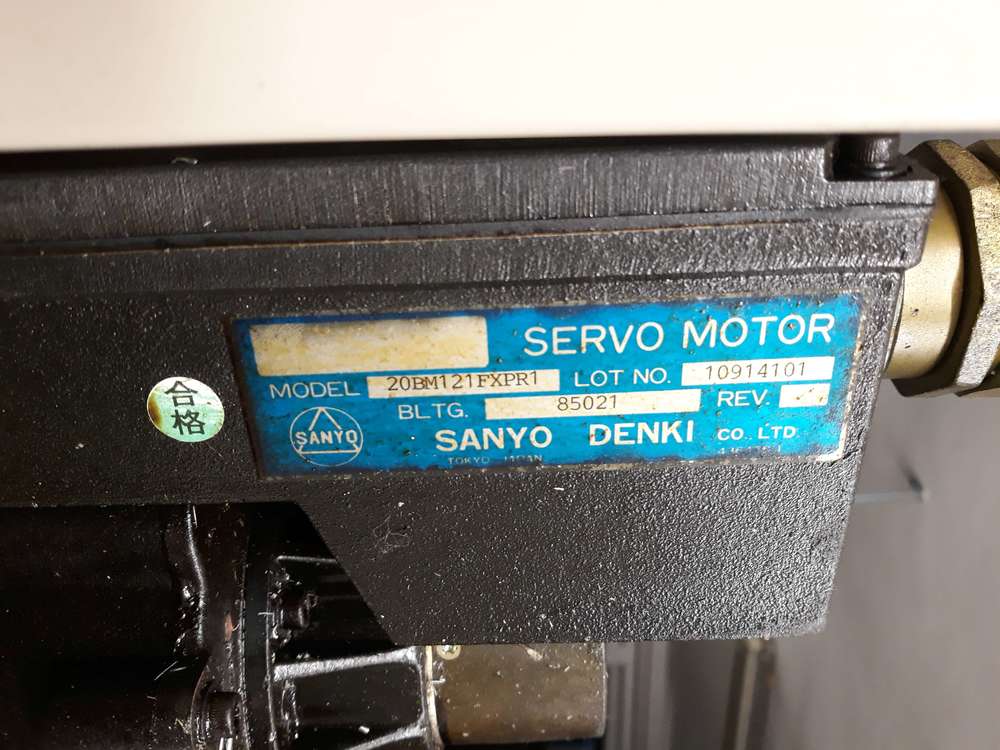

Zdravím,
nechci zakládat nové téma, tak se snad nebudete zlobit, když skočím do této diskuze.
Pořídil jsem od Luboše Brothera TC225 a rád bych systém upradoval na Linux CNC. Nějaké základy elektrotechniky mám, ale na toto si asi netroufnu.
Otázka zní, je tu někdo kdo se tímto zabývá a byl by schopný přestavbu provést, či případně při ní asistovat?
Na mašině jsou serva Sanyo Denki, ale nevím jak moc je reálné ty původní rozpohybovat na novém systému.
Případně, zda by nebylo vhodné (i z hlediska možného zbytečně ztráveného času s laborováním s původními servy) vyměnit za serva nová?
Děkuji Ladis

Co to jsou za serva? S jakým interface?
Sanyo Denki je velká firma, ne konkrétní typ serva.
Začni tím, že nefotíš co tam vlastně máš.

Fotky zde:
driver pro XYZ je sdružený, tak jsem vyfotil štítek jen u serva osy Z, zbylé X a Y budou stejného typu jen výkonově slabší
Servomotor vřetena: Pohon výměny nástrojů: Servo osy Z

to vypada na driver z brothera
lubos sem onehda daval zapojeni pinu z dokumentace stroje
edit:
uz jsem cetl i prispevek nad tim
myslim ze bych to mohl vyresit
kdyztak SZ
