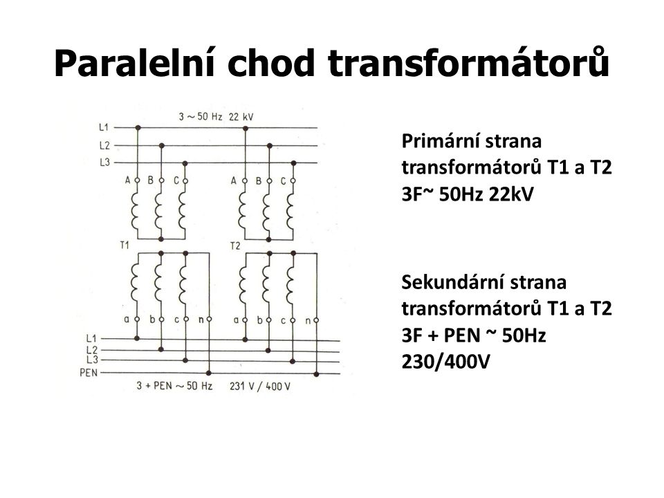

ano, ale rozebíráme situaci ve společném nulovém vodiči 3f rozvodu
a tam ty fázové posuvy jsou
elektrika jsou dva drátky, jeden tam a druhej zpátky (někdy tři :D )
psal jsem o připojení tří stejných jednofázových spotřebičů připojených současně na třífázový rozvod, pak se "zpětné" proudy v bodě spojení nulových vodičů vektorově sečtou a společným nulovým vodičem zpět ke zdroji nepoteče nic
jinými slovy "zpětný" proud jedné fáze se z bodu spojení nulových vodičů ke zdroji vrátí částečně druhým a částečně třetím fázovým vodičem, u ostatních stejně, výsledkem je nulový proud ve společném nulovém vodiči
psal jsem, že ten nulový vodič by tam TEORETICKY ani nemusel být, prakticky ano, kvůli vyrovnání nesymetrického zatížení atd
u třífázového spotřebiče typu motor taky není, je přitom jedno, jestli jsou jeho vinutí zapojena D nebo Y

opravdu se mylis
dostuduj si to
predpokladam ze se tu celou dobu bavime pouze a jen o pracovni nule
prosim tedy nezamotavat ochrannou, predpokladam ze mezi rozumnymi lidmi se nemusime bavit o tom zda je ci neni pripojena na kostru spotrebice atd...
jinak zde nazornej obrazek
sice k paralelnimu zapojeni traf ale tu druhou pulku obrazku si odmysli
takhle je to na mistnim trafu nekde v polich
na tech 22kV zadny nulak netreba, nic by jim neteklo, mezi temi baraky se to zatizeni na jednotlive faze prumeruje takze CEZ usetri za med
stejnetak kdyz bys pouzil spolecny N vodic pro tri okruhy z tri ruznych fazi a zatizil to absolutne stejne tak ti do rozvadece nepotece tim N zadny proud, podel mezi jednotlivymi odbery ano ale do rozvadece nedotece. Paklize bys to na jedne fazi zatizil o 100W vic potece ti proud do rozvadece odpovidajici tem 100W nevyvazku jinak vsechno potece tema fazovejma
