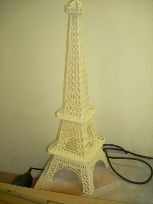

dej požadované parametry řezání a já ti to klidně nachystám...
Ale já by sem moc chtěl tu velkou, béééééé, bééééé
:D :D :D ale překreslovat zámečky to né.....

jen tak pro zajimavost z kolika dilu je tahle na těch fotkách? a ten největší kus jaké má rozměry děkuji

ivčo píše:a co na to Martin P z Pržna ????? šlo by to, nebo nešlo :wink:
Ale chlapci, kdo nic nedělá nic nepokazí :D
Nevím jak vy, ale já jsem tak dlouho zvětšoval měřítko, až to sedlo. Rád bych vyšel vstříc, ale soubory (zvetšené) už nemám.
Mimochodem sehnal jsem kopírovací frézu 1mm za 350.- zn.MASTER dvoubřitá. Tady http://www.mav.cz/
Martin P
Příspěvky: 112
Registrován: 7. 3. 2009, 12:01
Bydliště: Pržno
1. 1. 2010, 7:31
"Vánoční kousek"
320x160
Hrubování dvoubřitá 3
Finiš dvoubřitá kopírovací 1
Čas asi 3h.
Všem přeji v roce 2010 vše co si přejete. Martin

MARTIN: Pěkná práce!
PLS G kod !! :)
ZX Spectrum 88 - první PC
bobik
Příspěvky: 4556
Bydliště: Okres Klatovy
1. 1. 2010, 8:49
To jo, pěkný. Skoro nevěřím, že to jelo jen 3h. Jakou máš nastavenou rychlost frézování?

2. 1. 2010, 1:20
F2000. Občas jsem zvedl na F2400

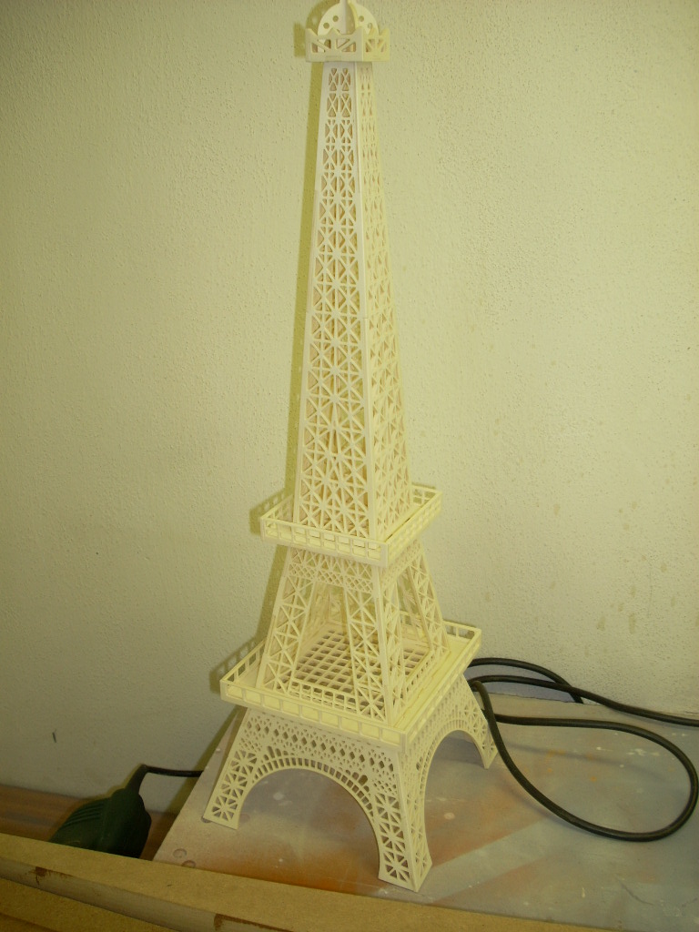

Ta Eiffelovka nemá chybu. :-D Díky chlapi. Jen co přijdu na to, jak DWG převézt na AI pro illustrator, tak mám v plánu si do pokoje vyfrézovat 2m věž. :-D Nádhera. Jen nevím, jestli už 3mm překližka nebude moc tenká na tak vysokou potvoru. Jinak jaké otáčky jsou vhodné na překližku, pokud bych to jel 2mm frézou cca 15mm/s?

7. 10. 2010, 4:22
3mm bude tenka na tu velikost. Bude se ti kroutit. Pri zvetsovani pozor na jinou velikost zamku! dwg si nacpi do corelu a uprav.

OskarB píše:3mm bude tenka na tu velikost. Bude se ti kroutit. Pri zvetsovani pozor na jinou velikost zamku! dwg si nacpi do corelu a uprav.
Díky, jsem myslel, že to jen procentuelně zvětším, ale na ty zámky jsem nepomyslel.

7. 10. 2010, 8:00
procentuelně zvýšíš i tloušťku překližky a nebudeš se bát, že se ti to sesype... :D
Zrovna to tady chystám na frézování z tl.5mm
Akorát proti tomu jak jsem to dělal z trojky a potom piloval rohy tak tentokrát to vykostím (uvolním si vnitřní rohy )
No a potom uvidíme, možná zkusím 10 mdf....

10. 10. 2010, 12:21
No pokud budu chtít tu věž aspoň 180cm, tak data budu muset zvětšit tak 3x a kdybych procentuelně zvýšil i tloušťku překližky, tak bych to musel dělat z 9mm. :-D
Myslel jsem, že při této velikosti to budu moct dělat už 3mm frézou, ale i tak by se nevlezla všude, takže to budu muset frézovat 2mm.
Takže předpokládám, že kdybych jel 5mm na jednu šponu, tak to ta fréza asi nedá.
Chtěl jsem se zeptat. V práci máme kleštinky s otvorem 3mm. "Narvu" do ni frézu s průměrem stopky 3,175?
