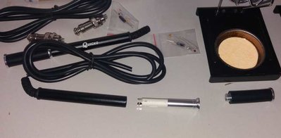

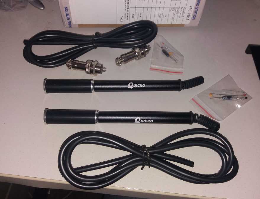

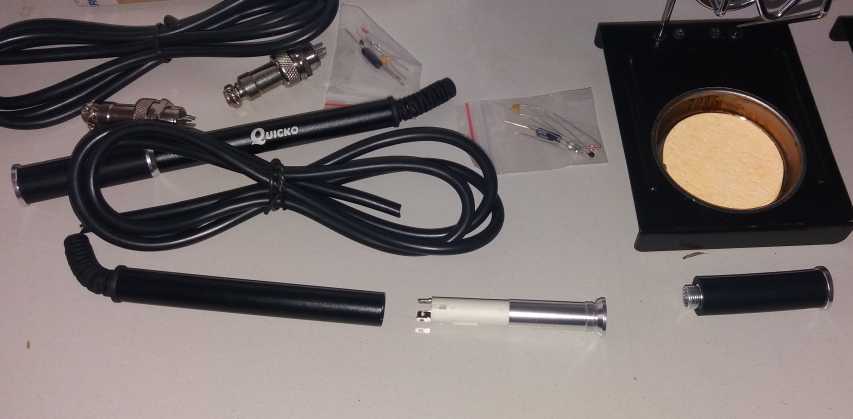

K pájce jsem si koupil i další věci a rukojeti

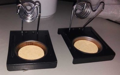

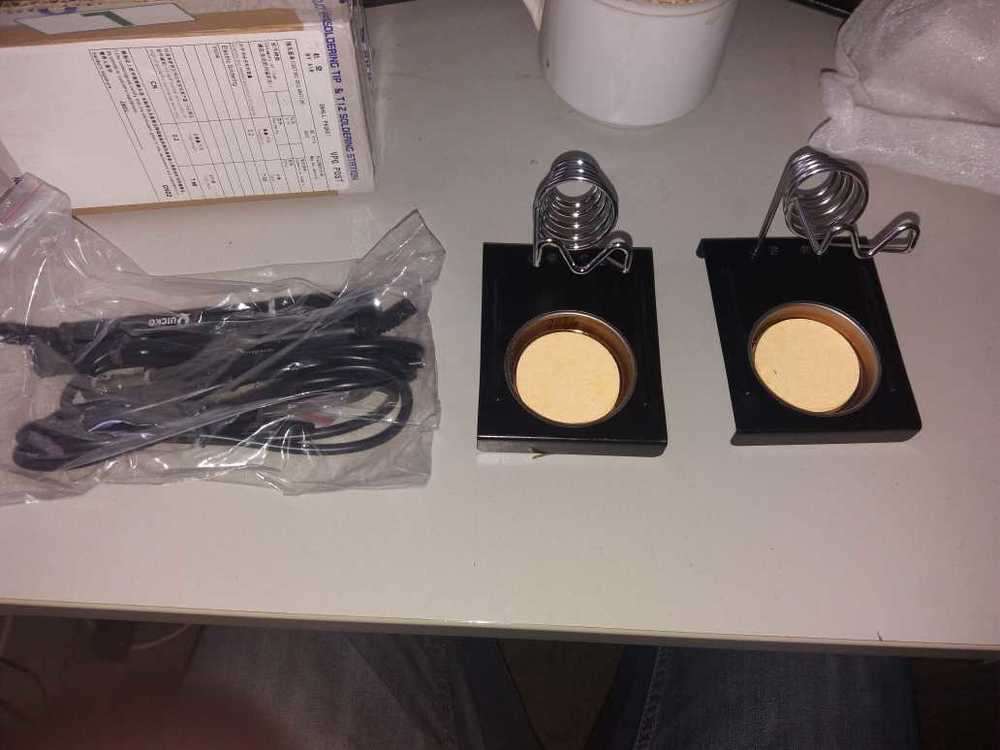

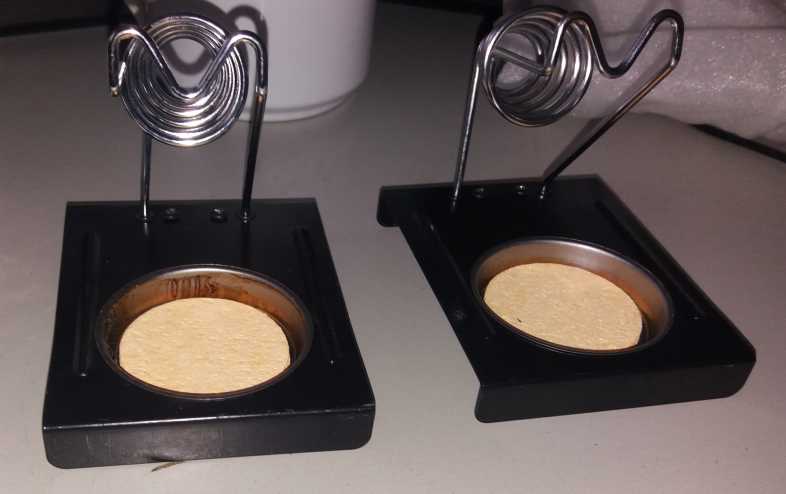

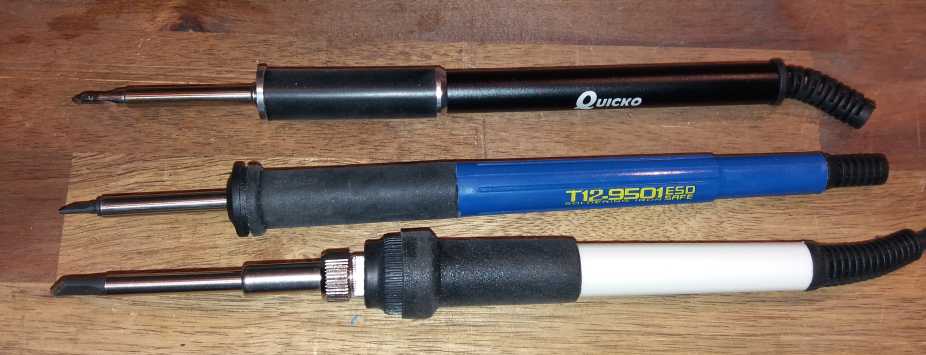

5. 12. 2018, 5:41
Ta poslední fotka je super. Je to moc hezké srovnání jednotlivých per. :-)
Nějakou podobnou jsem hledal před nákupem, ale tehdy nikde nenašel.
