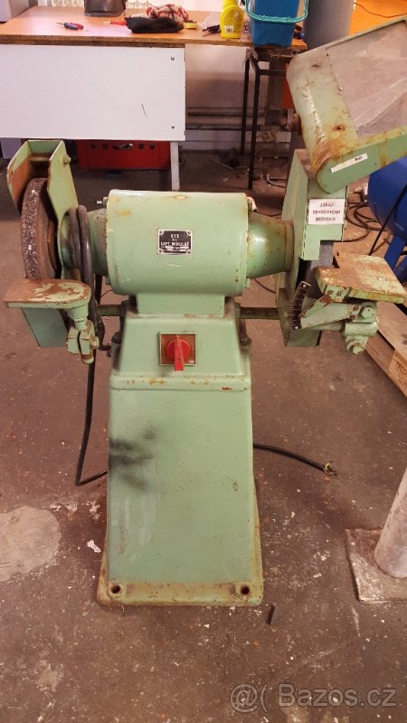

brúska stojanová -
https://stroje.bazos.cz/inzerat/1001277 ... janova.php
za 500 českých u nás niektorý maliari to predávajú za 300 eur
Příspěvky: 3353
30. 1. 2019, 10:25
do vsetína to mám tak půl hoďky ale nejsu hamoun 4 kotoučové brusky musí stačit :)
