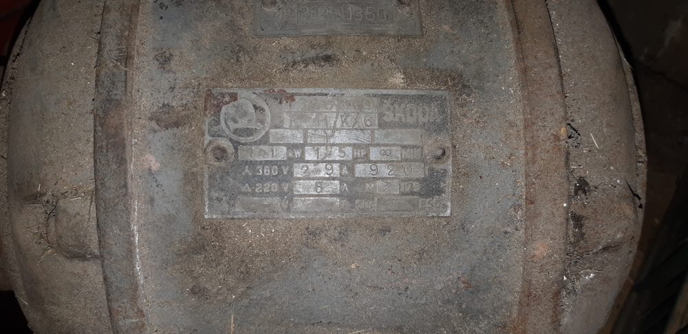

Zdravim vespolek, rekonstruuju ted stary soustruh a resim nejakou regulaci otacek (driv to tam bylo jen prehazovanim remenu na remenici). poradili byste mi prosim nejaky menic ktery by umoznil s tim pracovat v plynulem rozsahu otacek? stitek motoru viz priloha.

Staci u toho vystupni proud 7,5A co ma ten SIEMENS? ten motor ma na stitku 2*9A... Predem dik za trpelivost, jak jsem uz psal nevyznam se v tom a nerad bych koupil neco co pak bude k nicemu.

Určitě stačí, ale nic ve zlym, pokud si myslíš že tam je napsáno 2x9, tak nech zapojení nějakýmu elektrikářovi. Nejde mi tak ani o to, aby něco neshořelo, ale aby to bylo bezpečný pro obsluhu. Není to 2x9, ale 2,9. Dá se to lehce odvodit z výkonu pouhým odhadem, ani není třeba nic počítat :wink:
26. 11. 2018, 4:43
Nebude to 2*9A, ale 2.9A.
Pokud by sis ale koupil ten Siemens, tak ten má vstup 230V, takže i na výstupu bude mít 3x230V a musíš motor přepojit do trojúhelníku. Takže pak pro tebe platí ten údaj 5A.
Ten Altivar má zřejmě napájení 3x400V, tak pak bys mohl motor nechat ve hvězdě, jak ho máš asi zapojený teď. Když jsi ho dosud používal, tak tam zřejmě těch 3x400V přitažených máš.
Z těch dvou možností bych bral raději toho Altivara.
