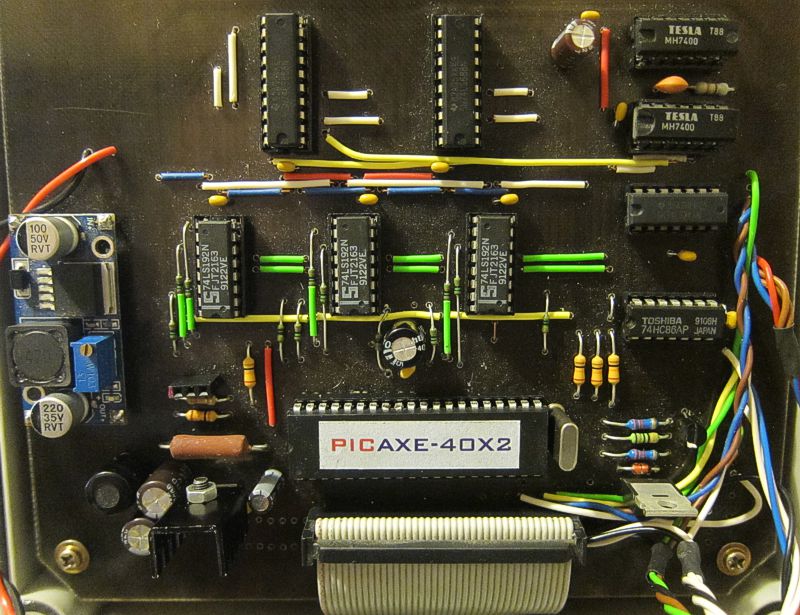

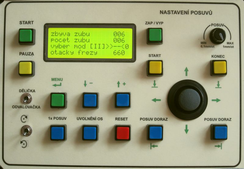

Tak konečně to dostalo finální úpravu. Jestli vyjde zítra čas, bude se testovat naostro na frézce :D

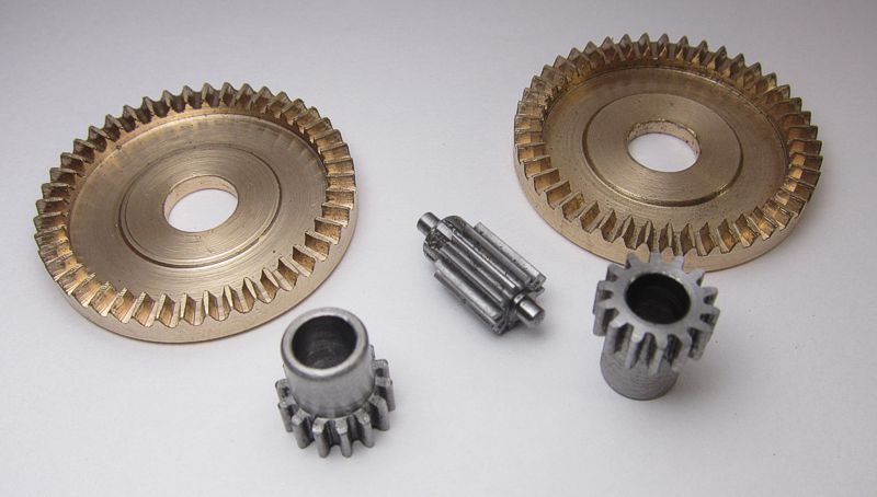

Vcelku už dost. Doposud jsem je dělal na té starší verzy http://www.jova1.cz/dilna/rotacni_osa/rotacni_osa.html. Funguje výborně, ale jen jako dělička a protože díky tomu nebyla tak rychlá a tvarově přesná, jsem se rozhodl jít do téhle verze která zvládne jak dělení tak odvalování.
Pár odvalených kousků ze včerejška v modulu 0,6 a jeden cykloidní dělený hodinářský pastorek:

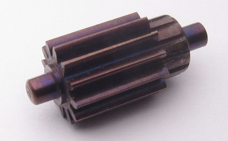

Pastorek po zakalení a popuštění:
