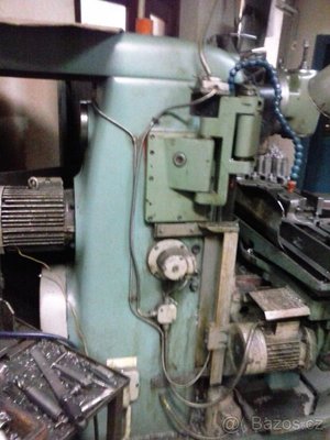

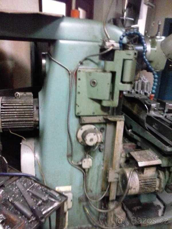

zverodoktor píše: 25. 12. 2018, 12:03 David.1
No ako to presne funguje neviem a čo je horšie tým pádom ani neviem ako sa to nastavuje. Doteraz som nemal nejakú špeciálnu potrebu to namontovaťna stroj. Obrázok a niečo diskusie je tu: viewtopic.php?t=24194
Mohol by si prosím ťa vyfotiť ten pánt na hlavu? Docela by ma to zaujímalo.
Nojo,jenže tam není nic určitého..Podle mně-někde jsem o tom četl- je tam diferenciální matka místo normální(něco jako mají nástrojařské frézky FN) ale právě mě zajímá ten přenos otáčivého pohybu ze šnekového kola na tu matku,protože to musí být pohyblivé se stolem..A nenapadá mě ,jak to jednoduše vymyslet.
Ten pant je na fotce z inzerce.Jeto fakt bezvadná věc,hlavu na něm normálně bez námahy odklopíš do boku,kde nepřekáží a můžeš horizontkovat-nebo tam nasadit šťouchačku..
Úpravy: na frézce se dá jiný víko skříně,to se má zakolíkovat. Hlava-pokud je to ta nová,tak žádné úpravy ( tam už to dělali standardně),pokud je to starší verze,tak je třeba ofrézovat (pod úhlem) boční plochu a navrtat díry pro přišroubování pantu a na dva kolíky. Po složení na stroji se pak vymezí výška tak,aby se osa hlavy shodovala s osou vřetene,resp. toho centrovacího osazení kolem ložiska).Hlava se samozřejmě přidělává klasicky lištama,stejně jako bez pantu
