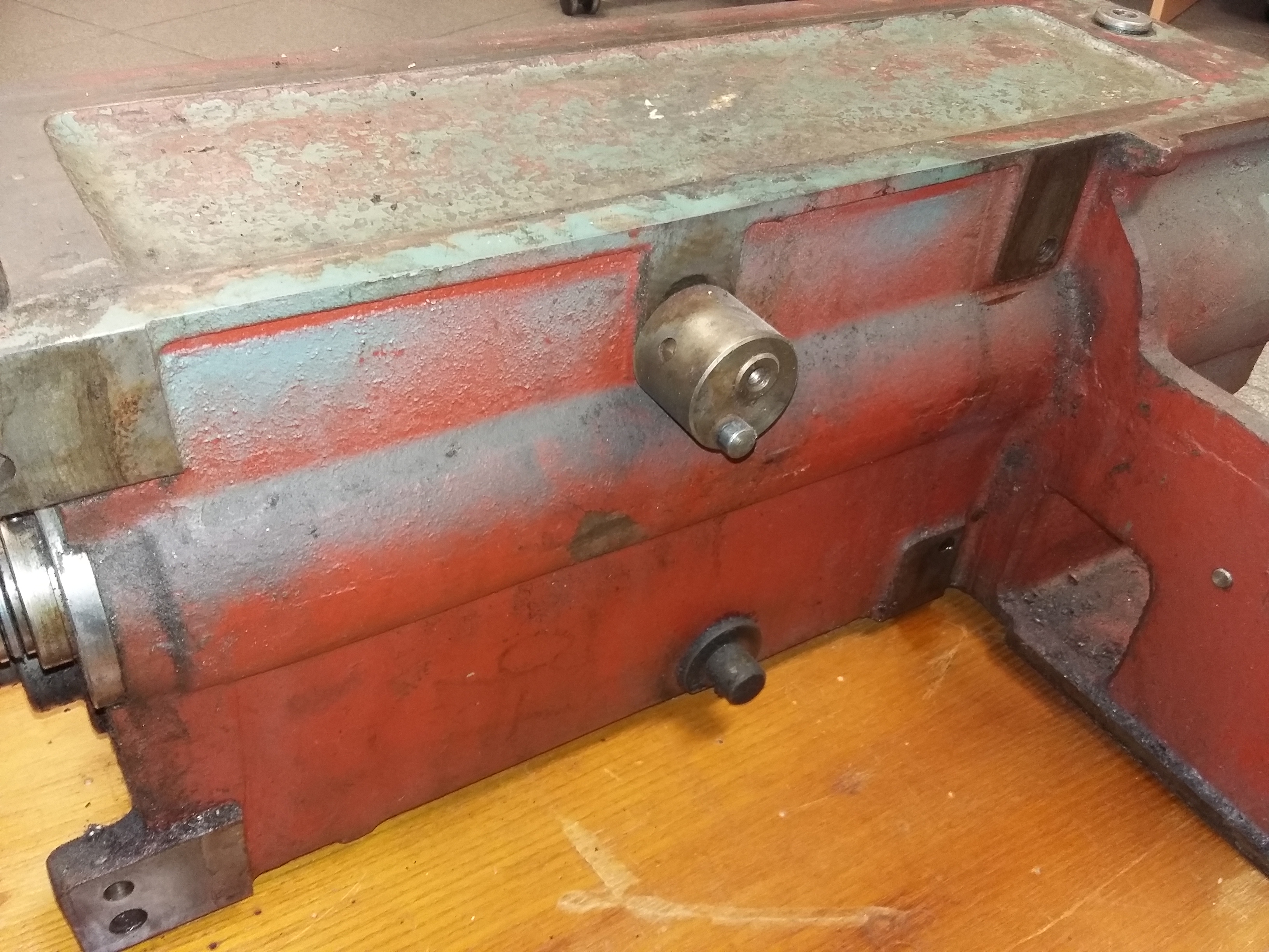

Dobrý den
Chtěl bych se zeptat zda a jak jste usazoval skříň vřetene. Je nějak osazená. Budu kupovat sv18ra a všechny v podstatě mají v levo dole hlučný reduktor. Nortonaka zjevně není problém. Nebudu vytahovat vřeteno. V návodu jsou přípravky na vyuhlování ale v praxi nasazení nebo osazení jsem nikde nenašel.
Jak jste to dělali případně i jiní? Moc děkuji za radu. Projel jsem cca 6x ty sv18 v ceně 60-80tis. ale šrot, nemažou vrchem aj. takž.dodo. Ještě jsem viděl nějaké staré provedení

Já teda moc nechápu dotaz. O co ti přesně jde?
Příspěvky: 5262
31. 5. 2020, 11:31
Jestli je vřeteník na kolíky a půjde zase přesně usadit jak byl.
Příspěvky: 2680
31. 5. 2020, 11:39
On jde většinou nastavit... Zespodu povolit a jsou tam nastavovací šrouby... 18ku ale nemám...

stanik84 píše: 31. 5. 2020, 11:39 On jde většinou nastavit... Zespodu povolit a jsou tam nastavovací šrouby... 18ku ale nemám...
Dobrý den
Ano jde mi o zpětné usazení té skříně s vřetenem. Zda se u sv18ra nějak vyúhluje, je tam na osazení rybina tak nevím zda se něco nepodkládá? a ty šrouby jsou čtyři co drží tu skříň? jako nastavovací?
Děkuji za rady. rkr

U SV18RA nejsou žádné kuželové kolíky ani stavěcí či odtlačovací šrouby. Vřeteník je posazený na rybinové vedení pro koníka (stejný profil) a přitažený čtyřmi šrouby.
Pokud ho sundáš, tak ho stejně nandáš. Setkal jsem se s tím, že jsme u známého sundali vřeteník a po očištění vedení i spodku vřeteníku pouze hadr/aceton, tím myslím žádné mechanické dření kartáčem bylo při opětovném sesazení cítit, že se vřeteník mírně pohupuje. Jen tak jako ťuká. Po přitažení se houpat přestal a po přeměření bylo vše stejné jako před sundáním. Já jsem u své 18náctky zkusil vřeteník usadit na barvu a seděl celkem dobře celou plochou.
Myslím, že pokud se soustruh smýká, překládá, různě posouvá a stojí jednou nohou na paletě a druhou na zemi jak je to na fotkách z inzercí občas vidět, tak se pravděpodobně může trochu překroutit. Jinak si to nedovedu vysvětlit.

Ano děkuji. Ještě dotaz musím sundat nortonku nebo jsou šrouby zaaretované že povolím jen vrchem. Děkuji za odpovědˇ rkr.

Teď nechci kecat, ale myslím, že nortonku budeš muset sundat. Nejde o šrouby které drží vřeteník, ty jsou přístupné bez sundání, ale z nortonky zezadu vychází táhlo/kolíček které zapadá do vydličky na vřteníku. Je to reverz posuvu. Jen si fakt teď nejsem jistý. Možná že by stačilo vřeteník trochu naklonit.
Jinak vřeteník sundáš tak, že povolíš dva zapuštěné šrouby v předu pod univerzálou, jednu matku vzadu nad nortonkou (je tam šteft) a poslední šroub je zespodu, zezadu cca v jedné třetině vřeteníku.
Dále si dej pozor na trubky mazání. Musí se odšroubovat, jinak je při zvednutí vřeteníku utrhneš. Na přední se dostaneš po sundání krycího plechu pod univerzálou. Je to takový malý krycí plech na loži. A na zadní po odkrytování malého obdélníkového plechu zezadu pod vřeteníkem
Ještě je potřeba povolit, naklonit převodovku a svlíknout řemen.

Je to tak. Tiež som mal rozobraté už dve sv 18-tky a pri prvej som začal vreteníkom a neprejdeš cez tú vidličku reverzu...
