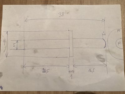

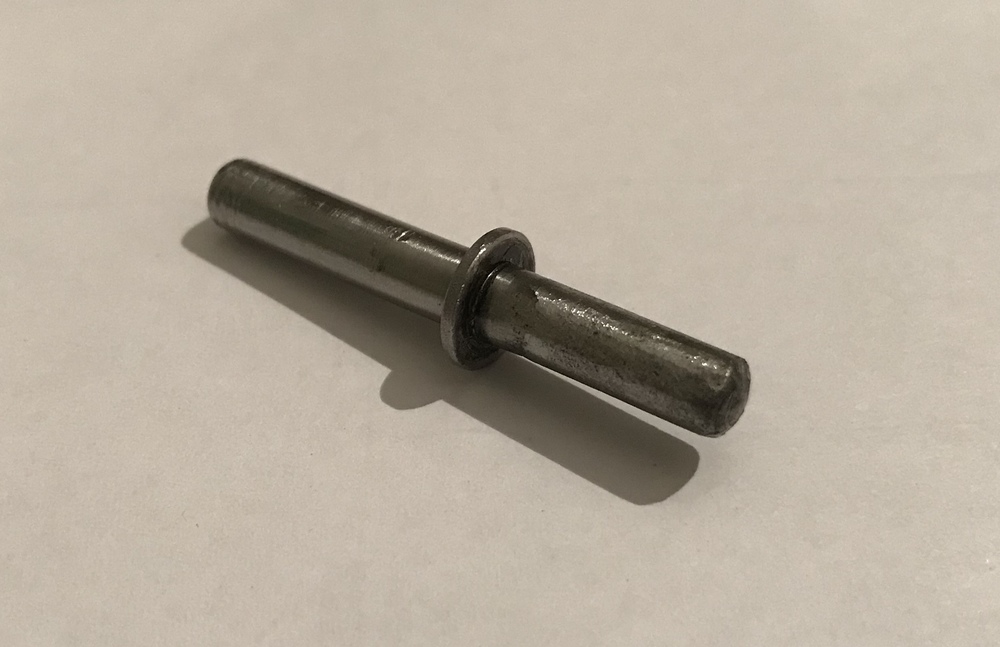

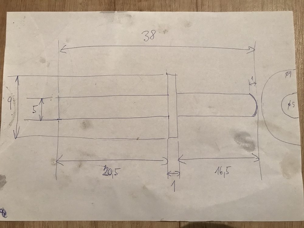

Tak uz jsem zjistil jak vypada ta soucastka kterou mam zlomenou. Nemate nekdo nejaky tip, jak si vyrobit nebo kde ji sehnat? Me napadlo zatim jen vzit drat 5mm a na neho treba nalisovat podlozku ktera bude mit o chlup mensi diru nez 5mm. Ale nevim jak dlouho by to vydrzelo.
Je to ten trn koncaku na ose Y. Tohle rozpina ten kontakt.

Příspěvky: 3357
12. 2. 2019, 6:00
máš tig tak si ten zlomený kus zatiguj musíš si tam vybrousit zkosení aby byl prostor pro přídavný materiál a pak to opiluješ..
nevím jak vypadá lom a zda to bude svařitelné ale to poznáš při svařování jak se to bude ochlazovat a začne v materiálu praskat tak svařitelný není...jako svařit jde téměř vše ale speciálním přídavným materiálem třeba od cronitexu...další možnost výroby je vzít jako polotovar kulatinu stejného průměru a natigovat tam vhodnou podložku a zbytek růčo pilníkem.
Nebude to origo ale nouzové řešení to je
Klimbik
Příspěvky: 664
12. 2. 2019, 8:51
no myslim, ze tigem bych to nezvladl. je to moc malinkate. uplne uz vidim jak by se mi ta podlozka odparila pred ocima, kdyz bych se priblizil s horakem :)
Příspěvky: 5262
12. 2. 2019, 9:02
Což je mylná úvaha, na ty mašině se dá jít s proudem hodně dolů, a zatím co COčko končí, protože už na malým proudu neudělá se svým drátem dostatečnou teplotu a svár by šel hodně nahoru, tak na tigu můžeš vařit i bez drátu. Neznám lepší metodu na jemný navařování. A milimetr? To je pořád matroše až až.
Příspěvky: 3357
12. 2. 2019, 9:05
já svařím i špendlík mě to maká od 5-ti ampér a i mikropulzem ale toto je o proti špendlíku pořádný klacek :)
nejdřív si to naboduju po obvodu ve třech místech pak použij přídavný drát z ceočka a šup šup máš to hned a můžeš natočit video :) to je výhoda tigu,že je na prkotiny jak stvořený pak už jedině laser
Příspěvky: 5262
12. 2. 2019, 9:13
Akorát bych váhal s tím drátem z CO, mě přijde na obrábění dost tvrdej. To už radši pod kudlu elektrodu než CO. Nestačilo by to jen přelejt v koutě?
Když už se bavime teda o navaření, jinak je lepší vytočit novej kus.
Klimbik
Příspěvky: 664
12. 2. 2019, 9:35
no kdyz rikate, tak ja to asi zkusim. mam uz i horak wp9 na male svary, tak ho aspon konecne vyzkousim. jednou jsem varil kloub u dioptrickych brejli, ale byla to piplacka. a nakonec to stejne kruplo, protoze to byl asi nevhodny matros na vareni a nebo jsem to proste neumel.
a mozna to bude jednodussi a rychlejsi, nez najit nekoho se soustruhem a presvedcit ho v nejakem rozumnem case aby mi to vytocil.
