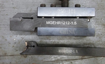

Já mám tento, koupený před lety od Picoma, bohužel už jsou na něm ty karamboly trochu vidět (teď vidím, že jsem ten poslední nezapiloval). Ustavuji oproti univerzálce či líznutému čelu atp.

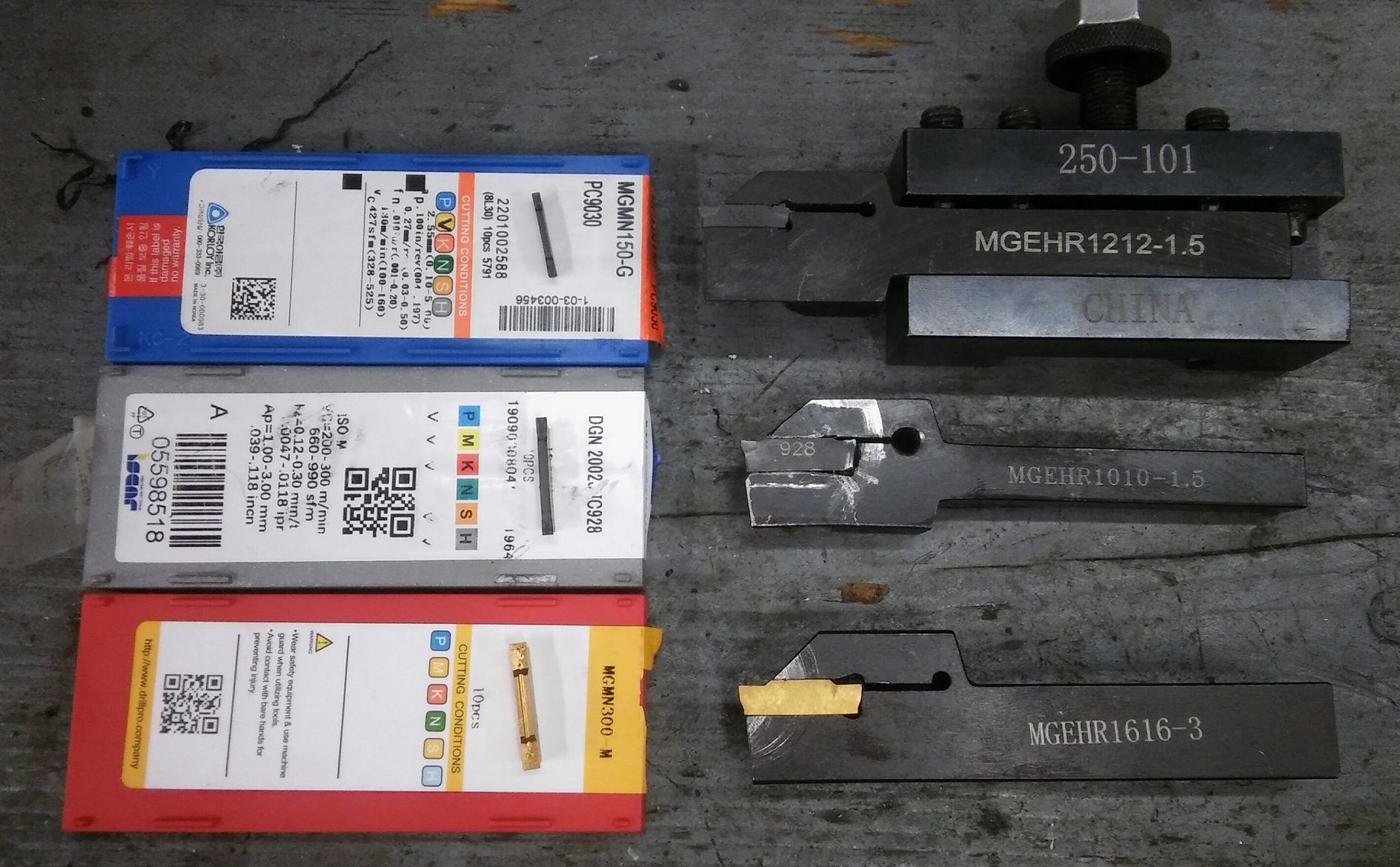

Thomeeque> inserty jako takove nejsou spatne. Mne nejlip z tech cinskych 2mm inseru funguji ISKAR DGN 2002J trida karbidu IC928 - odpovida S30. Ty jsou taky na eBay a za stejne penize (mozna je to ale padelek). Jsou robustni, ne tak krehke a celkem dlouho drzi. Porovnat ale muzu jen s KORLOY a DrillPro. Pasuji po male uprave do MGEHR drzaku.
Jinak u tech tenkych upichovaku vazne hodne zalezi na vyuhlovani a take na urovni dotazeni sroubu planzety. Pretazenim se dokaze planzeta mirne deformovat "na vzper" a pak je trosku do luku (pozoroval jsem to u 1.5mm verze). Nektere cinske MGEHR drzaky maji delsi drazku toho sverneho spojeni a lip se pak insert dotahuje, je vetsi cit. Doporucuju poridit takovy a dotahovat spis mirneji. Viz obr pro porovnani delky drazky sverneho spoje.

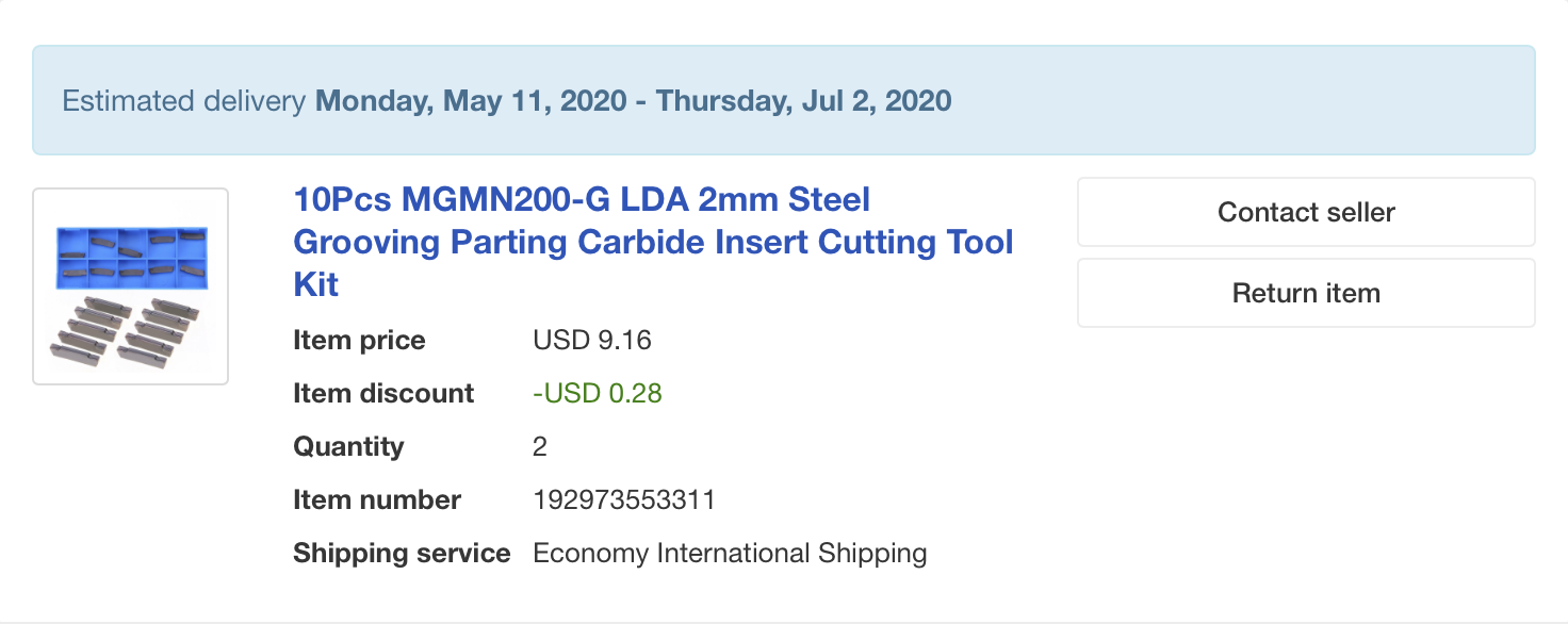

Aha! Hmm, tento by tu mohl být celkem rychle: https://www.ebay.com/itm/MGEHR1212-2-St ... 3015878629 (objednáno)
DGN-2002J vypadají solidněji, to jsem se tedy asi unáhlil (a pán už to stihl shipnout). Uvidíme, no..

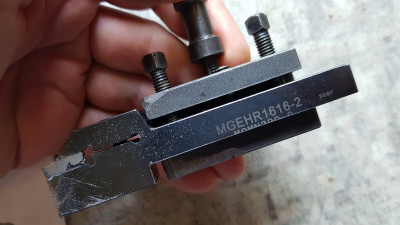

Ty ISKAR 2002J jsou vyrazne vyssi, dokonce vyssi nez 3mm MGMN. Ja original drzak nemel, tak jsem pro ne provizorne zbrousil jeden uzky 1.5mm MGEHR drzak a fungoval celkem dobre, ale zalomeni se clovek proste nevyhne, viz obr (ten orvany dorasovany uprostred).
