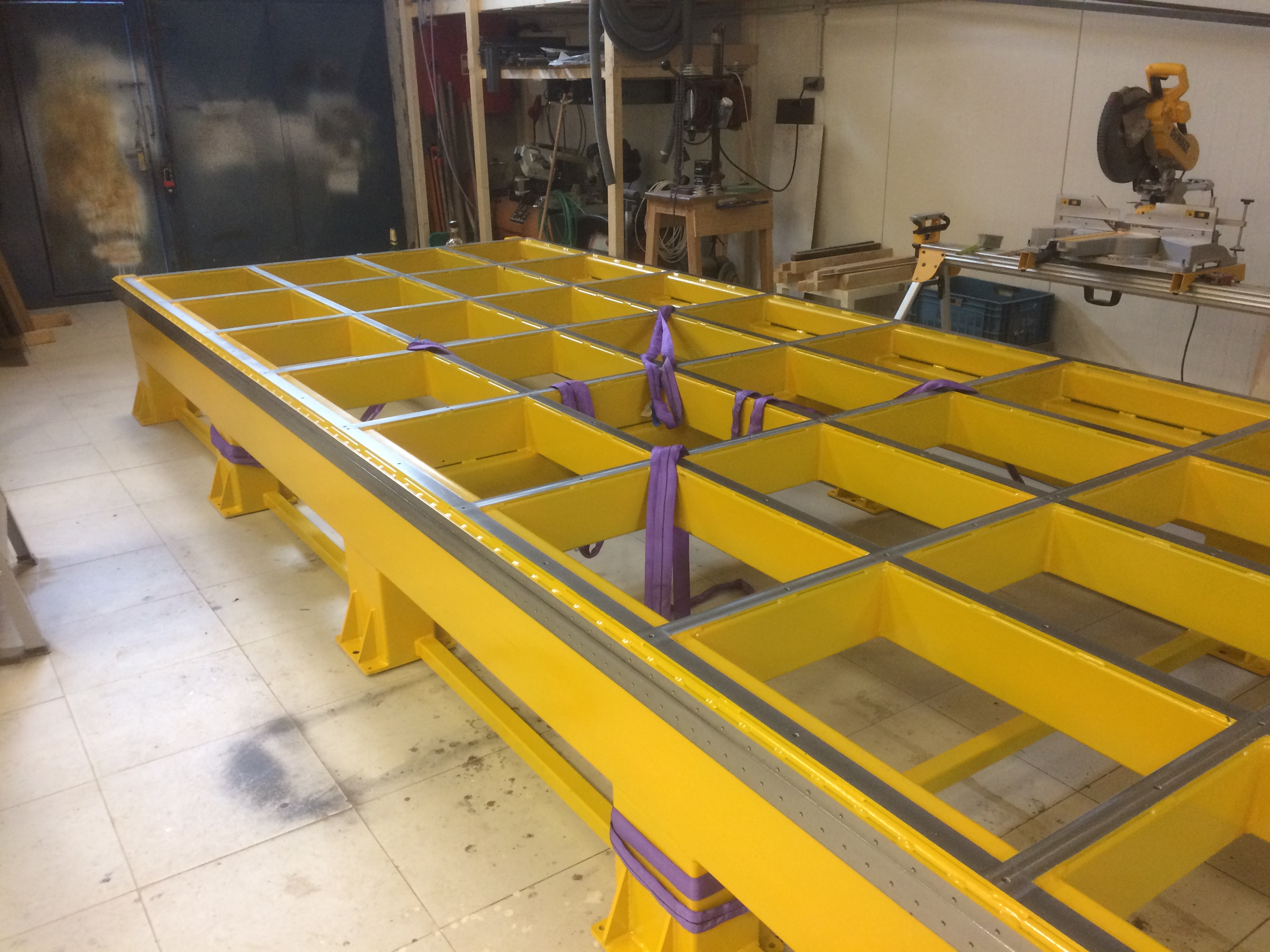

Tak rám je vyžíhaný (srandy kopec, nevešel se jim do trouby o 6mm :lol: :lol: museli s tím do jiný fabriky) teď půjde na frézování uložení kolejnic a navíc se bude i přefrézovávat pracovní plocha. Dle mého názoru trochu zbytečně když na to přijde naprosto nerovná pracovní deska, ale tak proč ne, když už to budou mít v mašině... :)
Za dva týdny by (prý) měli konstrukci přivézt :)

Hračka přišla :)

No, svařenec pěknej, tož držím palce

Tak svařenec vypadá hezky, ale zkus ještě popřemýšlet nad podepřením prostřední řady. Je to přeci jenom velká konstrukce na vyrovnávání a hlavně na rezonanci. Nevím, jak máš vymyšlené ustavení a vyvážení toho svařence. Ať se daří!

Josef píše: 7. 2. 2020, 9:24 Tak svařenec vypadá hezky, ale zkus ještě popřemýšlet nad podepřením prostřední řady. Je to přeci jenom velká konstrukce na vyrovnávání a hlavně na rezonanci. Nevím, jak máš vymyšlené ustavení a vyvážení toho svařence. Ať se daří!
Hele, už do toho nesáhnu, ani by to nebylo moudré. Celý svařenec je vyžíhaný v peci a pak přefrézovaný na jedno upnutí na ještě větší mašině. Kontrolovali jsme rovnoběžnosti a skutečně tam jsou. Při zvedání jsme schválně letmo změřili průhyb pomocí nitě - ani prd. A v realitě - při takovém rozměru, i kdyby to bylo prohlý klidně i o pár milimetrů - frézovat se na tom budou deskový materiály, ne ocelový výrobky dvacet čísel tlustý.
Pokud by to rezonovalo, počítám s vyplněním nosných velkých jeklů pískem. Ale při poklepu kladívkem je to kupodivu hluchý, takže nepředpokládám.
Ustavení na křivé podlaze je pomocí stavěcích šroubů v nohách.
Každopádně dík. Budu průběžně informovat, mělo by to být poměrně rychle zprovozněný.
