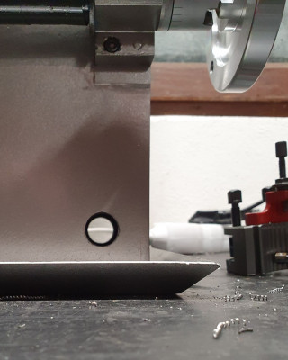

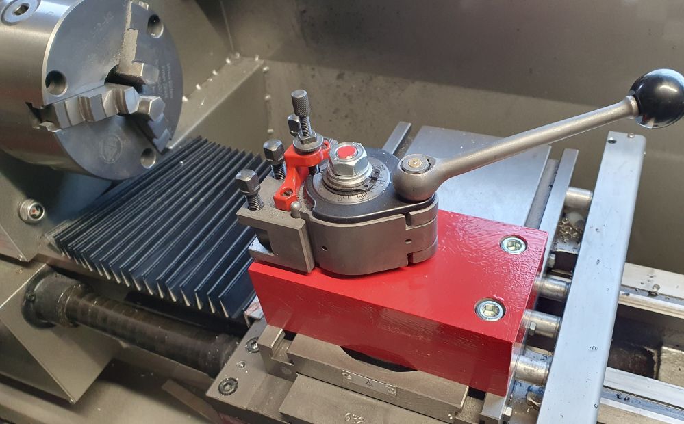

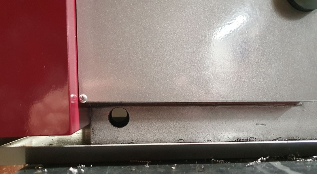

Navázal bych na téma PM2500. Mám ho doma asi dva týdny, zatím jsem na něm dělal jen futro a šroub pro montáž rychloupínáku Multifix. Předesílám, že porovnávám s předchozími dvěma soustruhy, co mi prošly dílnou - Bernardo 500 a 550top (ani nechápu, proč jsem si po nedobré zkušenosti s pětistovkou pořídil zase tuto značku, navíc dvakrát dražší...). PM2500 přišel ve stavu, který umožňoval ihned pracovat. Kontrola souososti pomocí hrotů ve vřeteni a v koníku potvrdila seřízení, převodovka čistá, plná oleje, kola do sebe zapadají v plné šíři ozubení, jsou čistě opracovaná = převodovka je tichá. Koník (narozdíl od obou "bernardýnů) jde zaaretovat a neklouže. Ubrat např. 0,25mm znamená skutečně 0,25mm, a ne loterii 0,15-0,35. Trochu ztuha jde nožový posuv, ale ten plánuju beztak nahradit pevným kusem litiny, jak jistý maník uváděl na YT. jinak až po ustavení na stůl jsem si všiml, že v loži jsou na obou stranách otvory 22mm zjevně pro manipulační tyče (viz foto). Pokud se pod vřeteníkem protáhne tyč dostatečně dlouhá, dá se soustruh vcelku bezpečně přenést ve 3 lidech. 150kg ve dvou jsme nedali...

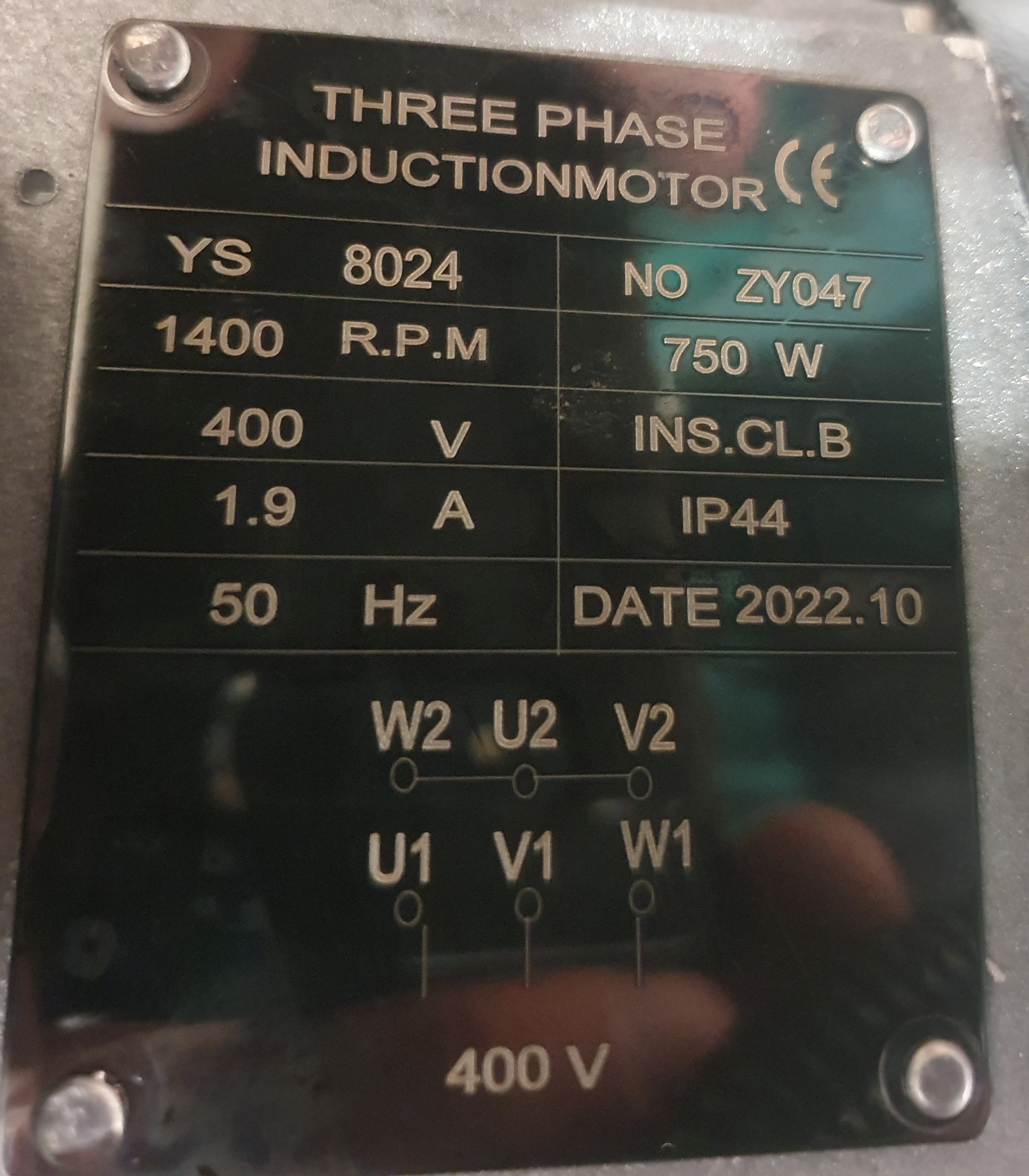

Ještě přidám motorový štítek - dá se podle něj doporučit typ frekvenčního měniče?

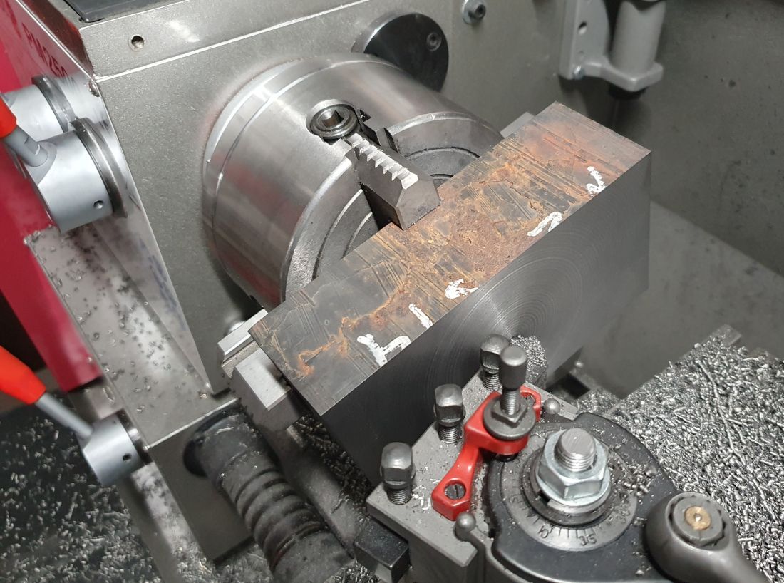

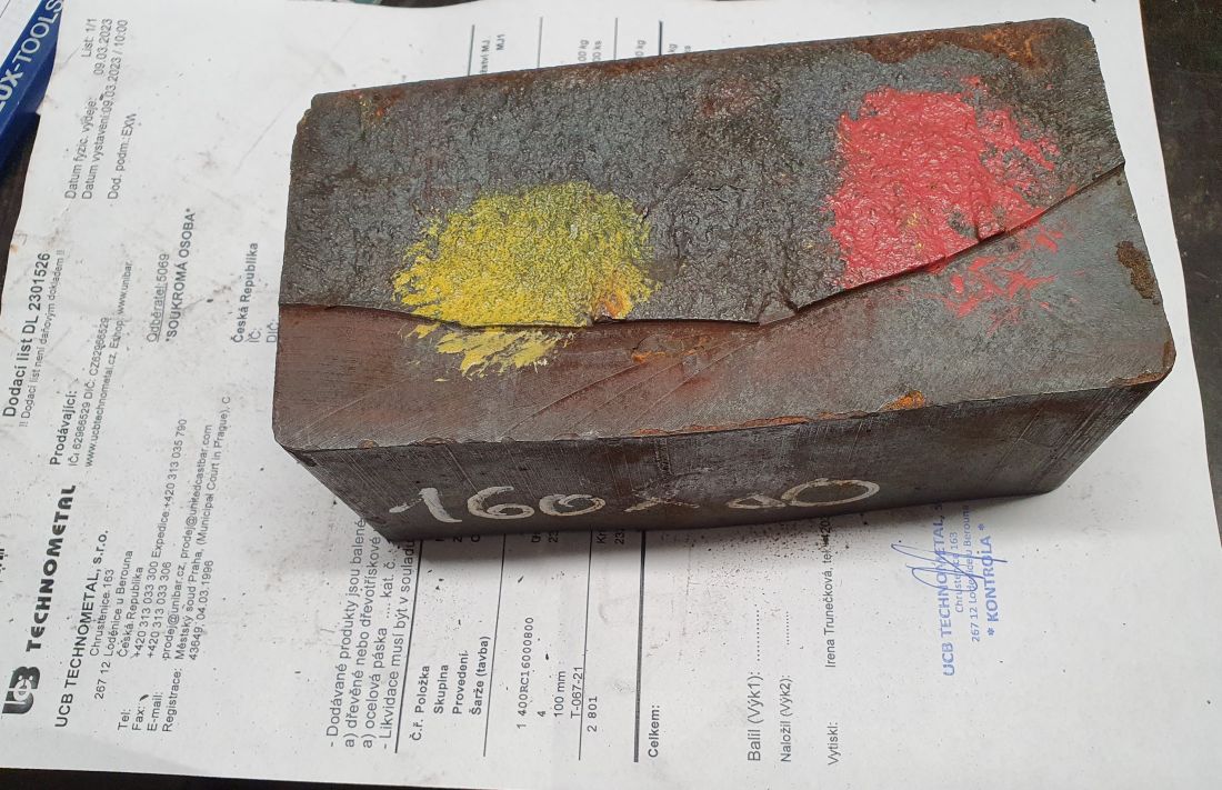

Pustil jsem se do výroby pevného suportu pod Multifix. V Loděnici u Berouna jde sehnat tvárná litina s přířezem, otestoval jsem pilu, že dokáže fiknout (jakžtakž) i víc, než deklarované profily.
Horní a spodní (funkční) plochy jsem srovnal soustruhem s výsledkem +-1,5setiny, na zbylé plochy musím sehnat patřičnou frézu. Mimochodem - další vychytávka PM2500 - 4čelisťové nezávislé sklíčidlo jde na vřeteno bez příruby, jsou tam otvory do trojúhelníku, i do čtverce.
jen toho prachu z té litiny...

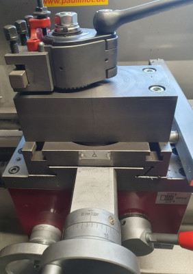

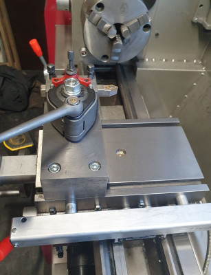

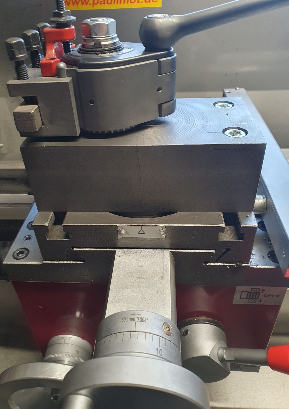

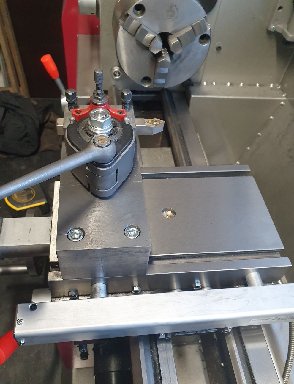

Konečně hotovo:

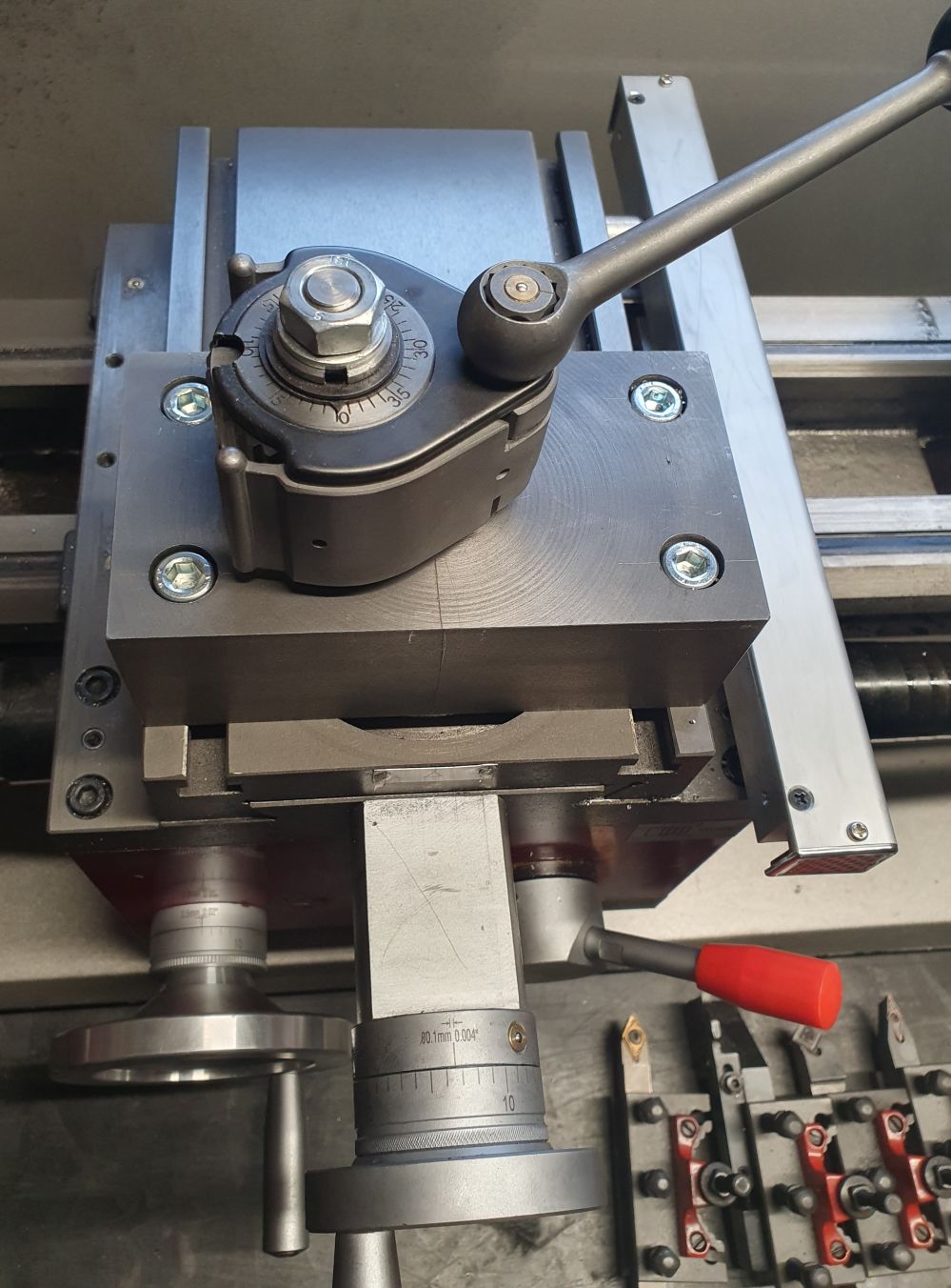

Dáno do "paulimotích barev" - hlavně, aby litina dál nešpinila...

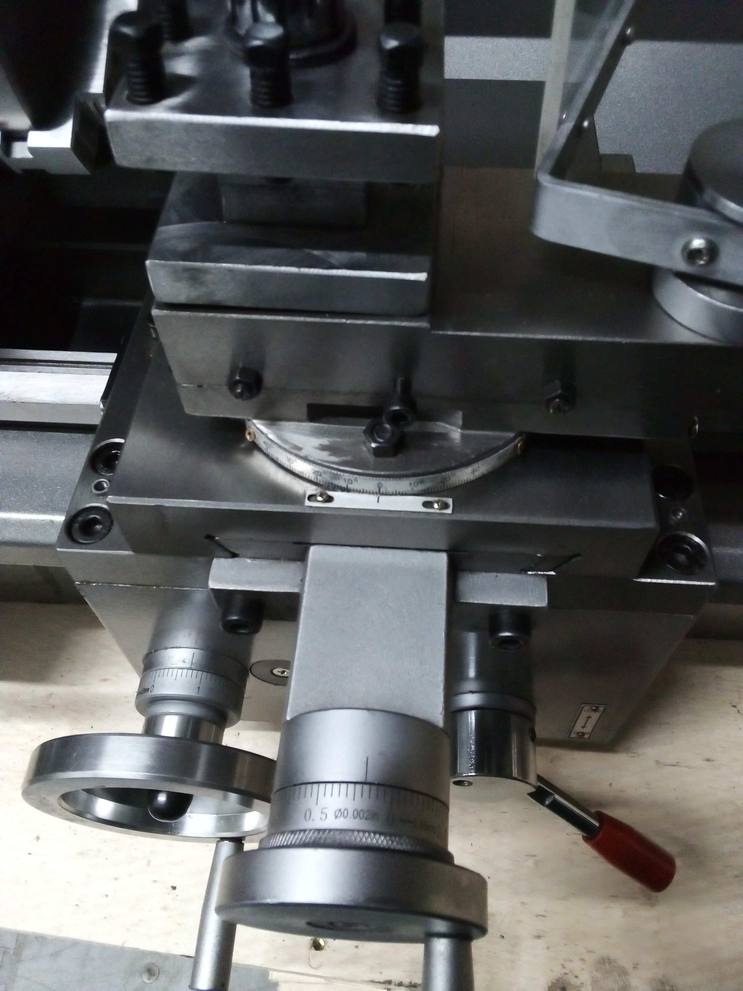

Ako sa budes trafiat do zavitu bez toho pomocneho suportu?
Příspěvky: 6435
4. 5. 2023, 7:15
Akorát na fotce stejného strojku z předchozí strany nevidím nikde ty dvě T-drážky
To jsi je tam hryzal? Nevím jestli degradovat strojek kusem litiny místo nožového suportu a dvěma kolejnicema :? Multifix jde dát bez problemu na nožový suport, tohle ani červená barva nezachrání. Přesně jak už píše atlan, jak budeš dělat závity? Jak se trefíš, jak rozjedeš?

U malých Čínských soustruhů je problém s tuhostí a proto náhrada nožového suportu za tuhou kostku toto výrazně zlepší. Projeví se to na obráběném povrchu a protože tyto soustruhy nemají "nortonku", tak si člověk nakonec vystačí na řezání závitů s nějakým přípravkem. Pouze pro řezání delších závitů je potřeba vrátit nožový suport a začít s výměnou ozubených kol, což je opruz.
jama
Příspěvky: 131
Registrován: 12. 1. 2021, 10:05
5. 5. 2023, 8:55
Na vysvětlenou - přesně, jak píše Miltech, je to z důvodu zvýšení tuhosti. Mně samotného by to asi nenapadlo, ale když jsem hledal informace o PM2500, tak jsem na YT narazil na německého maníka, který práve toto doporučoval. Původní nožový suport používám jen na kužely a závity dělám pomocí závitníků s držáky do koně od Kovonástroje.cz. Drážky v příčném pojezdu jsou původní - asi vývoj konstrukce stroje(?) Jinak - potřeboval bych původní nožový suport, resp. jeho posuv nějak přebrousit - jde buď moc ztuha, nebo má vakl - dá se to? Případně kde? děkuji.
