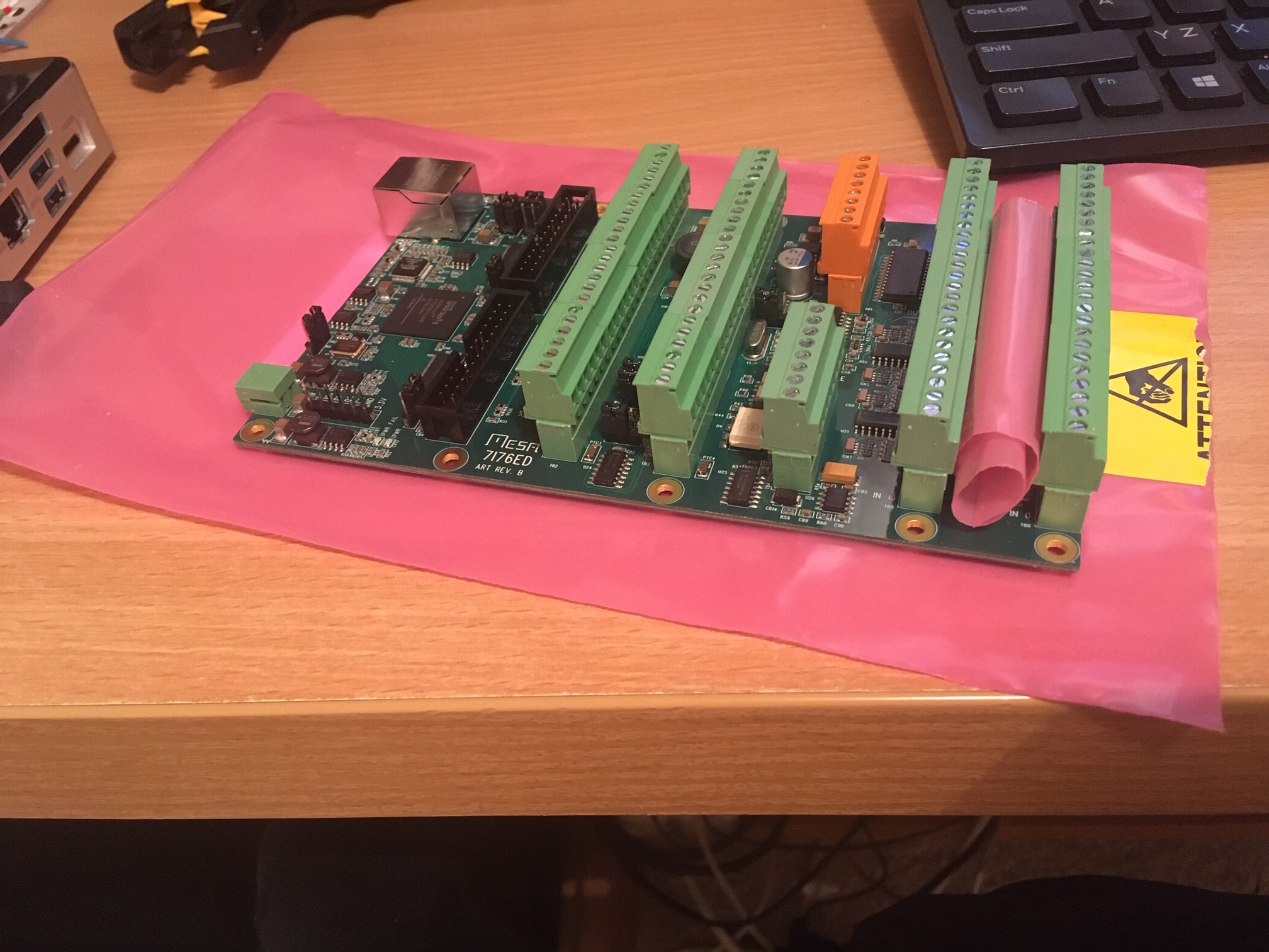

13. 2. 2020, 11:39
Tak už milenka přišla, snad jen manželka nezjistí , kolik to všechnpo stojí :mrgreen:

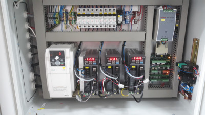

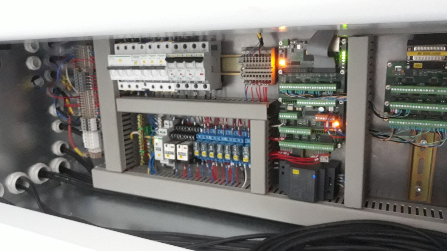

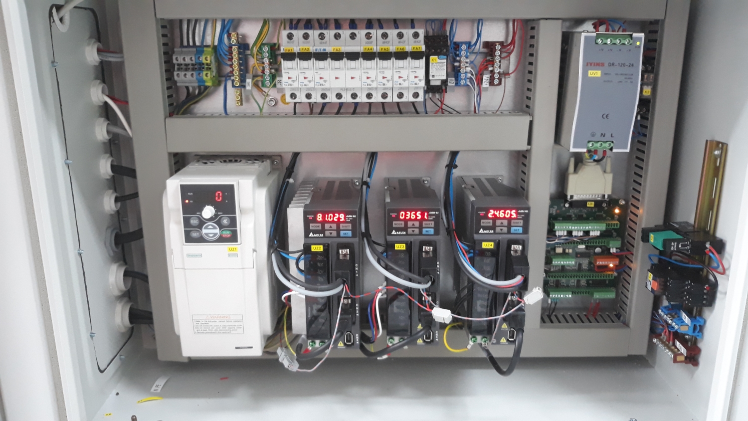

Toto je narvane v rozvadzaci 700 x 500 x250. Chcelo by to sirku aspon 1000 ale to sa uz umerne zvisuje aj vyska.
https://ema-elektro.sk/elektromaterial/ ... ne-prazdne

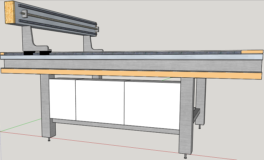

Velka skoda ze si nepocital so zabudovanim elektroskrine do konstrukcie. Dalsia moznost je, ze pouzijes skrine dve, alebo si das vyrobit (si vyrobis) skrinu na mieru.
Toto je robena skrina v konstrukcii

Juro píše: 14. 2. 2020, 8:44 .
:shock: pěkný fakt jo :shock: :shock: , už hledám a najíti nemůžu.. tak bude asi samovýroba , to zas dopadne :mrgreen:
