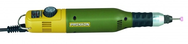

Zvaž možná toto (5.000 – 20.000 ot./min, více zde), jen by se muselo předělat trochu Z-ko (resp. jeden díl nahradit novým), ale imho by to stálo za to. Je to skutečné nářadí, má to vhodnější otáčky, tipuju menší házivost, budeš to moci vrátit, pokud to nebude ono a vyreklamovat, pokud to odejde. Také to může být trochu blíže k portálu (menší páka). Napájet by to mohlo jít třeba ze starého notebookového zdroje atp., určitě by se něco našlo.

20 tisíc otáček by se hodilo ale nevím co způsobí těch 40W to je víc jak 10x méně než čína vřeteno. I ta cena je dost dobrá, zatím nevím, za pokus by to možná stálo. Díky za tip.

Napájení Proxxona má jeden drobný háček (teď jsem si toho všiml), regulace otáček na těle vřetýnka funguje jen, pokud je napájeno pouze usměrněným nestabilizovaným a asi i nefiltrovaným zdrojem (čistě trafo + usměrňovací můstek počítám). Nicméně by asi nebylo marné využít PWM regulaci z řídícího systému, čímž by toto bylo bezpředmětné.

na frezovani koz do prkynka na zed dobry, na vsecno ostarni to ma velkou hazivost
