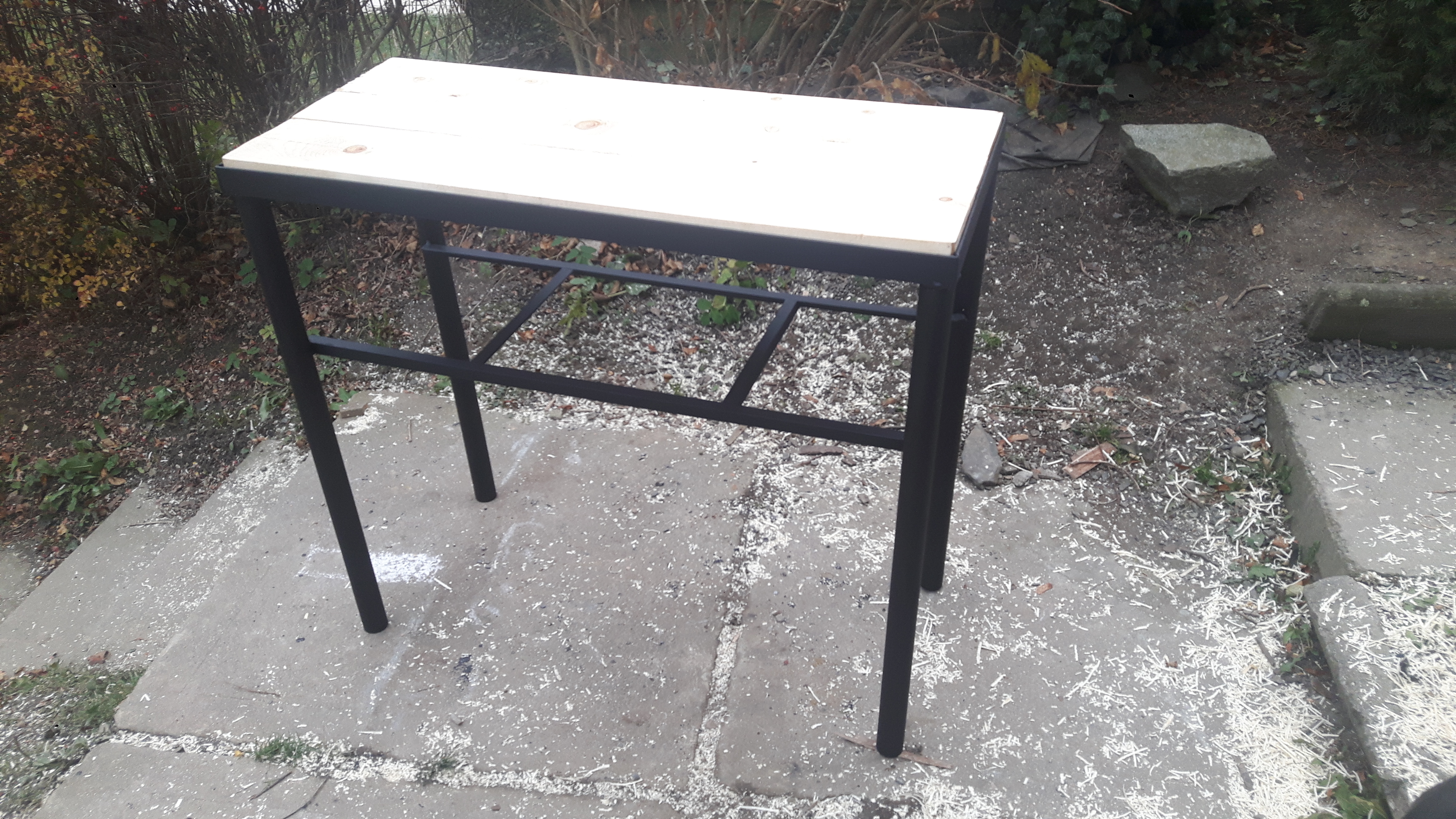

Moje chyba měl jsem na mysli nějaký podstavec jestli ma být jen pod vrtačku, nebo širší?

Jen si nejsem jist jestli je to dost zavětrováno. Jestli přece jen nemám ještě přidat material na zpevnění nohou, ať se nerozjedou. Na fotce to není vidět jsou tam i 2 patky na zakotvení do zdi.

Šuplíky, chýbajú ti tam šuplíky. Úložného priestoru neni nikdy dosť.

ty tam budou na těch L profilech. Ale az se dostanu na chalupu tam je stolárna. A jinak to je ok?

A jak ji zvednout na stůl? Jediné co mě zatím napadlo je dát trám tam, kde by mohlo být těžiště. Pod vrtactací část mezi světlo a sloup. Na každý konec hydraulický hever a zvedat po kouskach a pořád podkladat. A nakonec nasunout stůl pod

ja som ju dostal na stolík tak, že som si urobil z fošne šibenicu a vrtačku som zdvíhal hrubou gurtňou s račňou, keď bola v správnej výške podložil som stolík a potom som ju na stolíku podoprel pajsrom aby som mohol uvoľniť račňnu

gurtňa je předpokládám kurt. To dost dobrý nápad to bych asi i zvladl sám bez pomoci. A račna byla součástí kurtu předpokládám.
